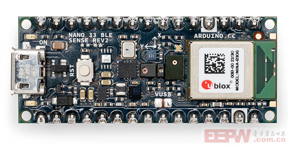

1、产品特点
Arduino Nano 33 BLE Rev2,利用了nRF52840微控制器的先进功能。这款32位Arm® Cortex®-M4 CPU 64 MHz与MicroPython的兼容性增强了板子的灵活性,使其更容易被更广泛的开发者社区所接受。该开发板的突出特点是其蓝牙低功耗(Bluetooth® LE)功能,使其能够轻松与其他蓝牙低功耗设备进行通信。Nano 33 BLE Rev2设计具备多功能性,配备了内置的9轴惯性测量单元、提供位置、方向和加速度的精确测量等。

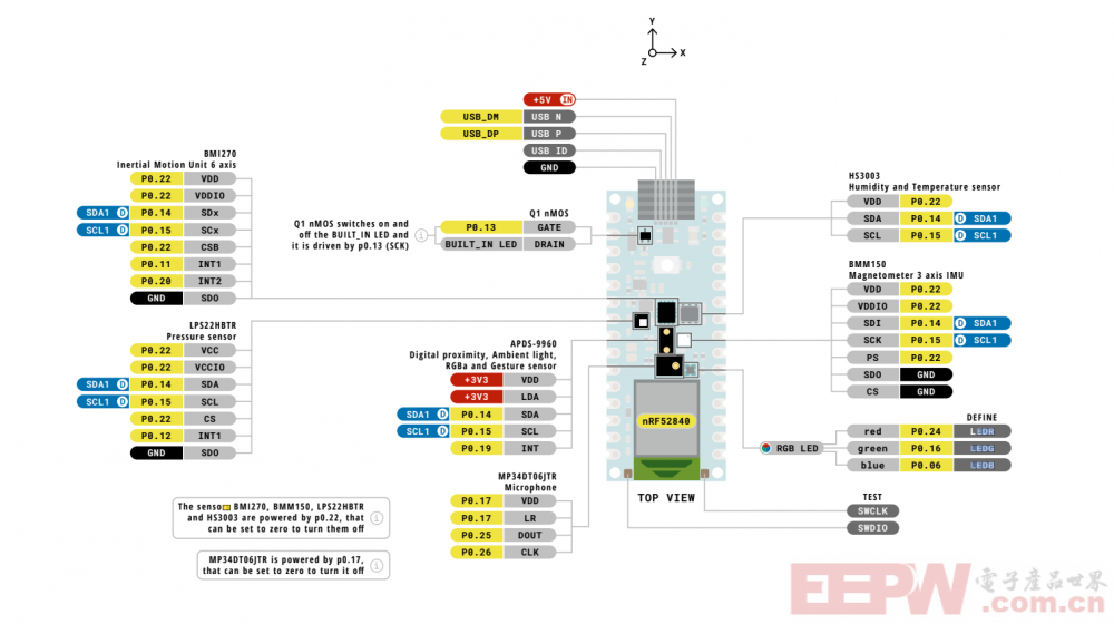

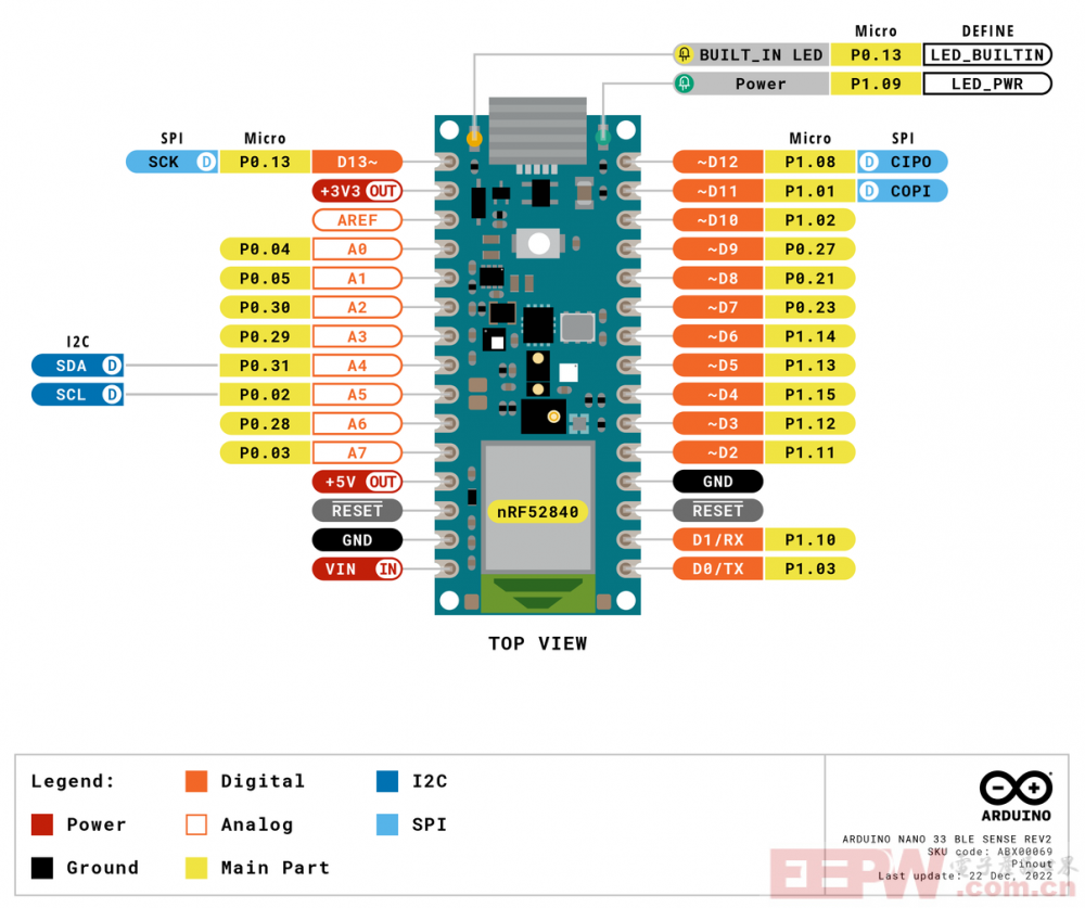

2、功能引脚示意图 / 原理图
板载LED灯
IO13 引脚控制
原理图:
5V引脚仅在满足以下两个条件时可用:标记为VUSB的两个焊盘上制作焊接桥 / 通过USB端口为 Nano 33 BLE Sense Rev2 供电。
如果从VIN引脚给电路板供电,不会得到任何稳定的5V,即使你做焊接桥,5V引脚也不会输出。

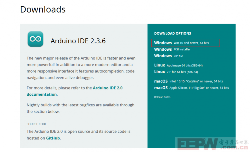

1、Arduino IDE下载
Arduino IDE下载地址

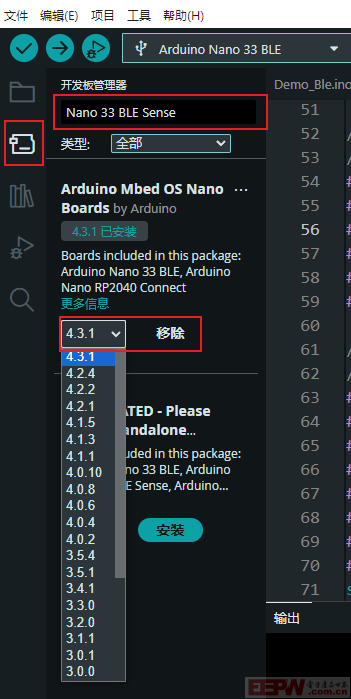

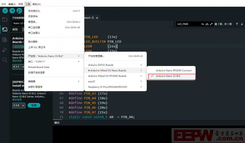

1、下载SDK
点击左侧第二个,并搜索Nano 33 BLE Sense,并安装对应的SDK包;
2、选择开发板
选择“Nano 33 BLE Sense”开发板;

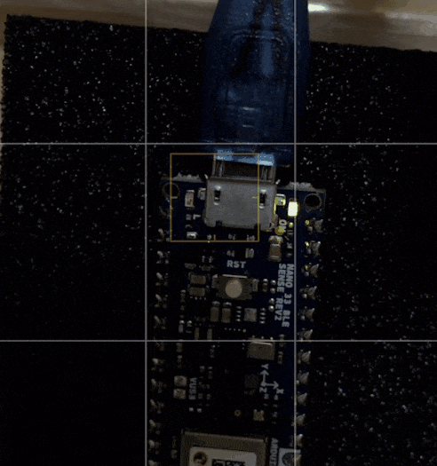

五、演示效果
板载的LED灯以200ms的间隔闪烁
