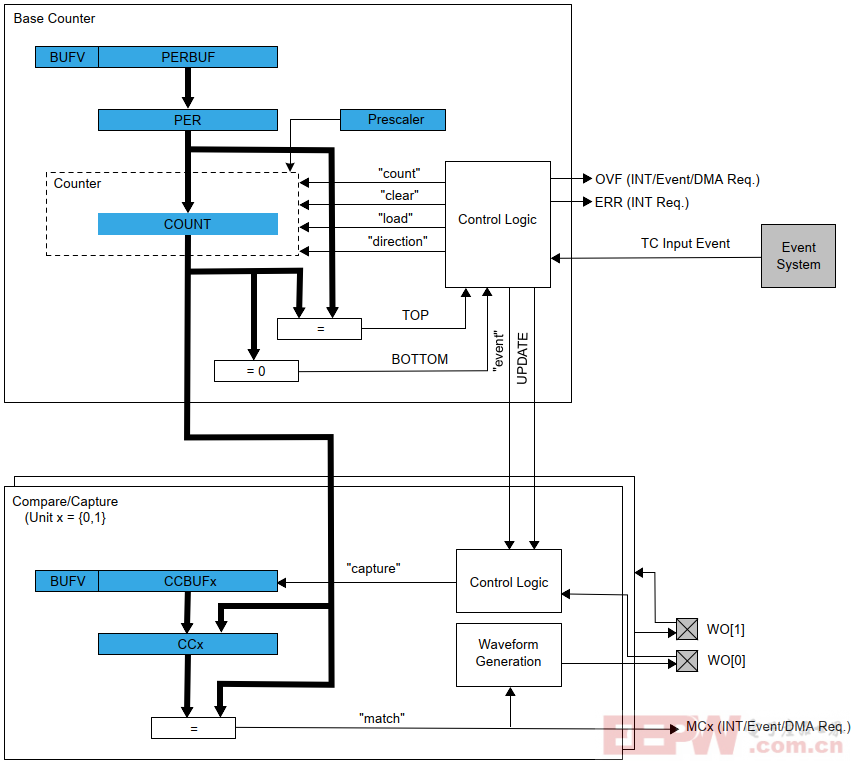

TC外设:Timer / Counter。在SAME51J20A中最多有8个TC外设实例。每个TC由一个计数器、一个预分频器、比较/捕获通道和控制逻辑组成。Counter可以设置为计数事件,或时钟脉冲。
计数器,以及比较/捕获通道,可以配置为输入事件或IO引脚边的时间戳,允许捕获频率和/或脉冲宽度。TC还可以进行波形产生,如频率产生和脉宽产生调制。该模块的框图如下:

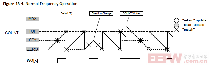

对于PWM(脉冲宽度调制)波形的输出,可以使用如下Normal Freq Gen (NFRQ)模式:

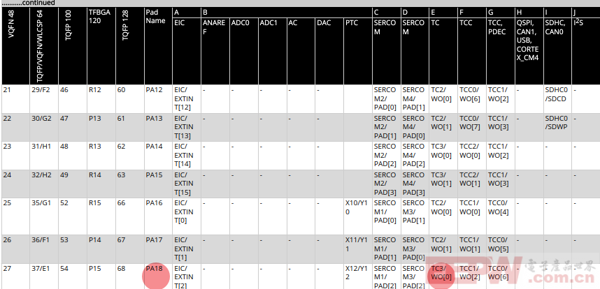

参考数据手册,芯片的PA18引脚具有TC3功能:
配置PIN引脚功能复用:

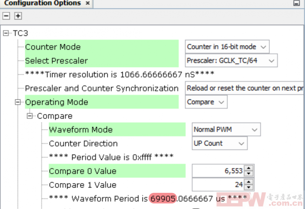

配置初始化占空比为10%: MAX (0XFFFF, 65535)*10% = 6553: 在MCC图形化配置工具中
Counter Up模式:开始计数值比Compare 0 Value小,PWM输出低电平;计数值比Compare 0 Value大后,输出高电平。
