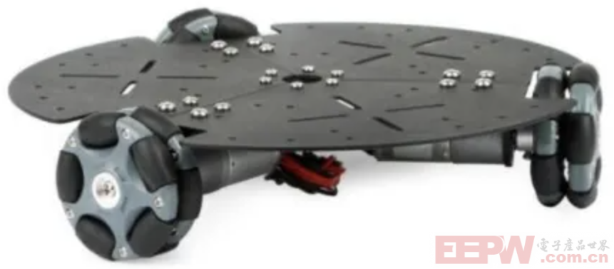

    在制作一个使用全向轮的机器人底盘,对于全向轮,电机的精度是影响效果的重要因素。所以使用了步进电机,使用步进电机的优点是可以不使用编码器,开环控制即可达到高精度的效果。

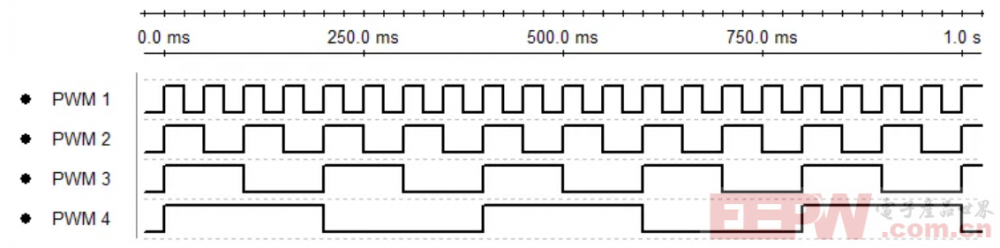

周期固定,调整占空比
    上图中有4个PWM,它们的周期是一样的,不同之处是拥有从80%至20%的占空比。可以看出,无论占空比为多少,在1s内,它们产生的高电平的数量是一样的,即无论占空比为多少,PWM的频率都一致。因此也就无法调整步进电机的速度。因为步进电机的速度仅与PWM的频率有关。

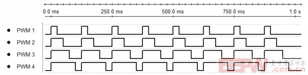

占空比固定,调整周期
    上图中有4个PWM,它们的占空比都固定为50%,却拥有不同的周期。可以看出,即使占空比固定,只要动态调整周期,PWM就能在相同时间内产生数量不同的脉冲。因此,固定占空比,动态调整PWM周期,即可达到控制步进电机速度的效果。

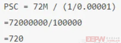

    已知STM32F103的主频为72MHZ,则时基单元中预分频系数为
PSC = 72M / (1/CK)
    例如,rtz所确定的CK长度为10us(0.00001s),即可得出方程。
   预分频系数确定为720后,由高速晶振产生的72MHZ的时钟信号被720分频,得到100000HZ的时钟信号。即时钟信号每秒变动100000次。每次10us。同时可将重装载值设定为0XFFFF(16位定时器的最大值)。因为本次使用的输出比较模式不使用更新中断,该值可随意设置。
