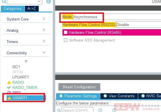

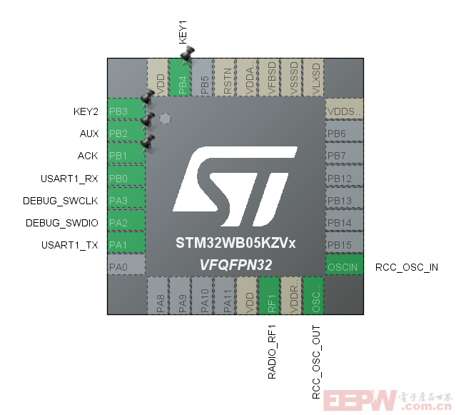

1、引脚使用情况

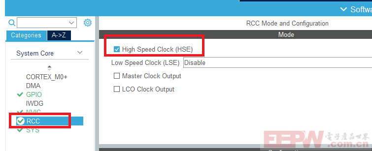

2、RCC

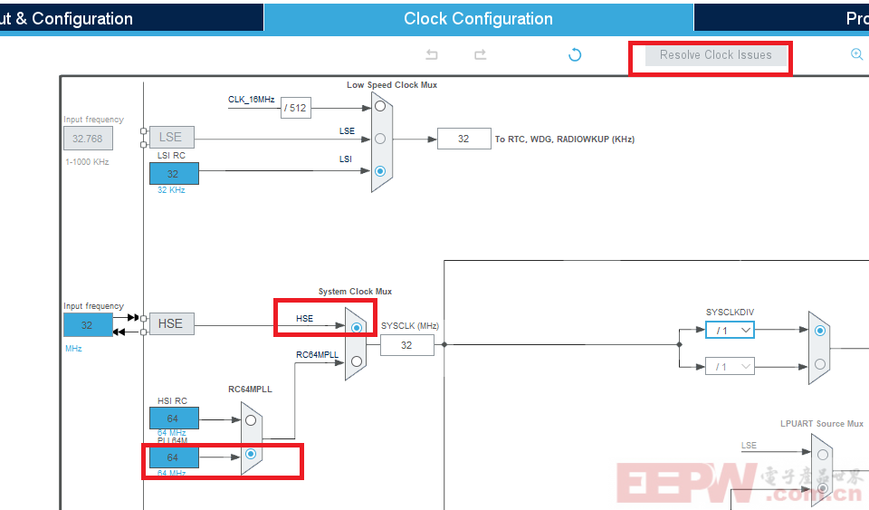

3、时钟树

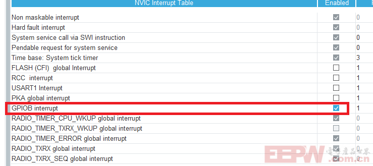

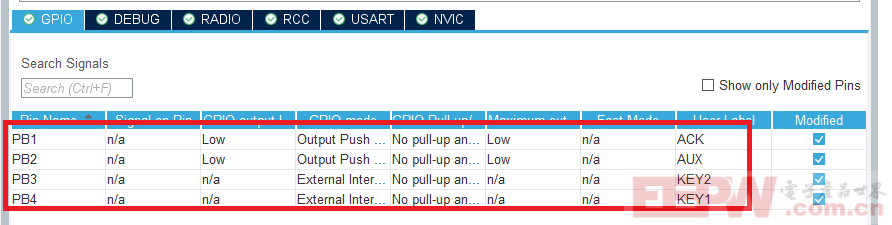

4、LED和key
5、中断
6、RADIO

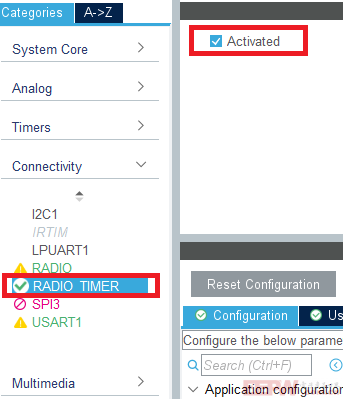

7、RADIO_TIMER
8、USART1

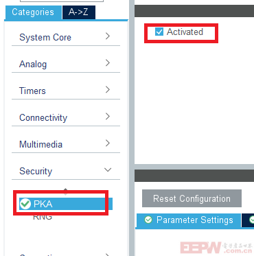

9、PKA
10、STM32_BLE

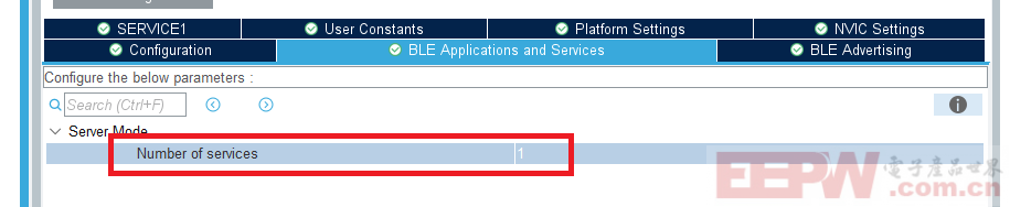

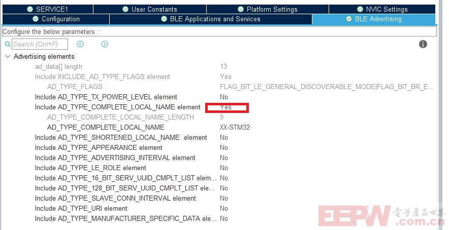

广播
1个服务

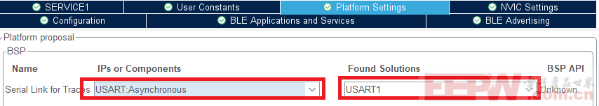

配置平台USART支持
11、USART1 printf重定向

12、外部中断点灯
void HAL_GPIO_EXTI_Callback(GPIO_TypeDef* GPIOx, uint16_t GPIO_Pin)
	if(GPIO_Pin==KEY2_Pin){
		HAL_GPIO_TogglePin(ACK_GPIO_Port,ACK_Pin);
	else if(GPIO_Pin==KEY1_Pin)
		HAL_GPIO_TogglePin(AUX_GPIO_Port,AUX_Pin);

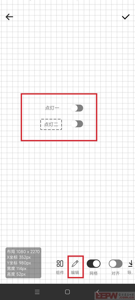

1)点击下面“实验室”,可以看到有个自定义功能
2)点击"自定义界面"进入下面界面

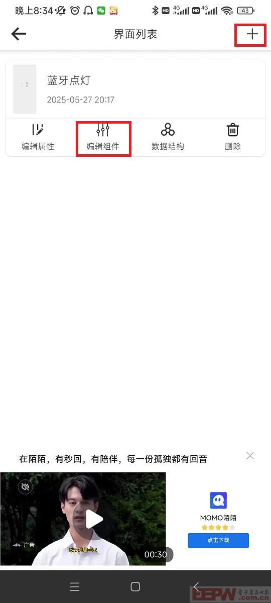

按加号可以增加界面,其中“蓝牙点灯”是我定义好的界面

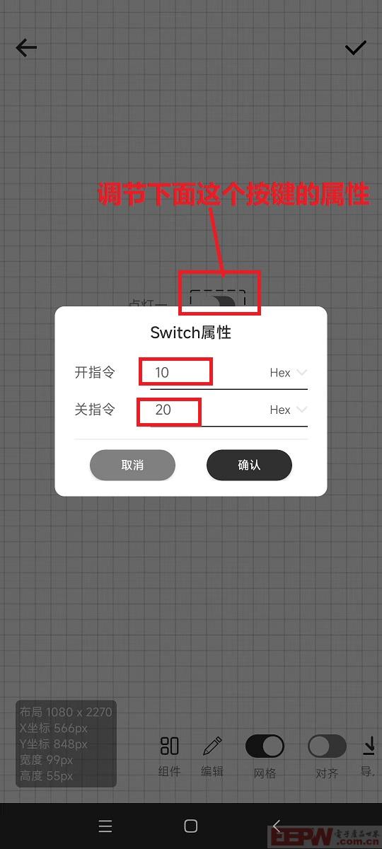

点击“编辑组件”可以进行编辑
3)在编辑界面,可以放入一些组件
4)编辑其中的按钮
可以看到这个按钮如果是开发送0x10,如果是关发送0x20,对应前面BLE开灯关灯判断。
完成后保存。

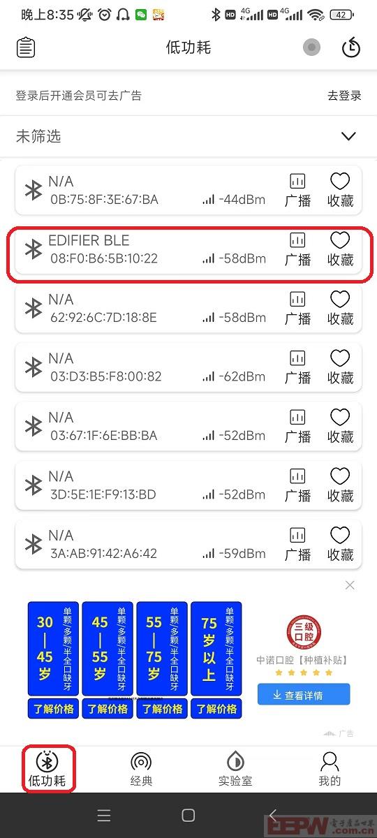

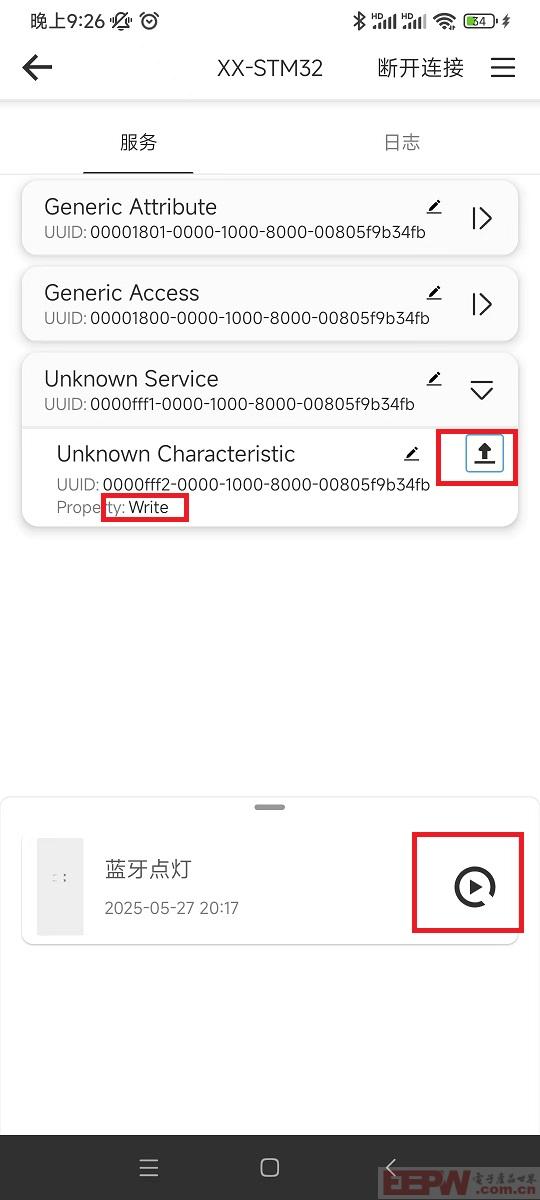

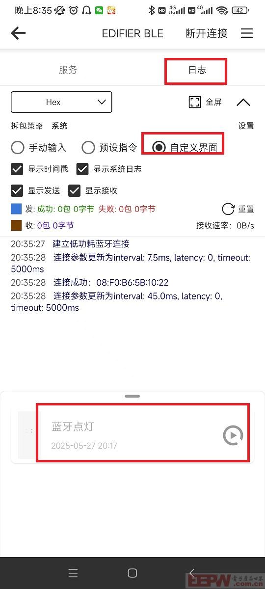

5)回到“低功耗”,会搜索到BLE设备,如果搜到WS8623的广播,连接进去
6)点击“日志”->自定义界面
回到“服务”
勾选“WRITE”特征值的那个“向上”的按钮,然后按“蓝牙点灯”的“播放”按钮,就可以控制了。
