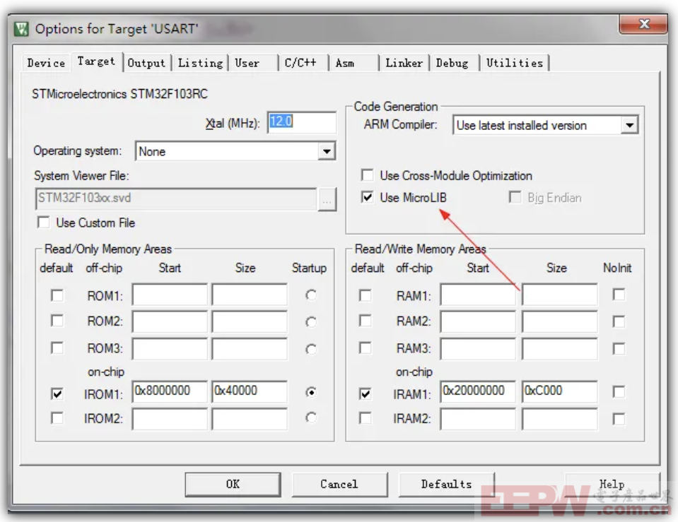

法1:使用MicroLIB库1.1 KEIL-MDK中的Use MicroLIB选项    在MDK开发环境中,
    MicroLib是缺省c库的备选库,它可装入少量内存中,与嵌入式应用程序配合使用,且这些应用程序不在操作系统中运行。

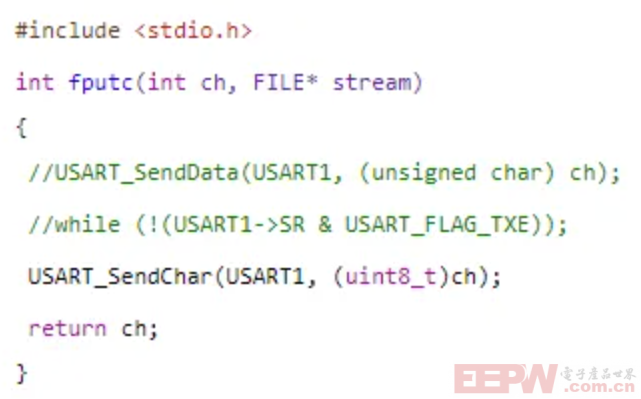

    MicroLib进行了高度优化以使代码变得很小,功能比缺省c库少,不具备某些ISO c特性,部分库函数的运行速度也比较慢,如内存拷贝函数memcpy()。    MicroLib与缺省c库之间的主要差异在网上有许多文章都有写到,这里摘抄记录:MicroLib 不符合 ISO C 库标准。不支持某些 ISO 特性,并且其他特性具有的功能也较少。MicroLib 不符合 IEEE 754 二进制浮点算法标准。MicroLib 进行了高度优化以使代码变得很小。无法对区域设置进行配置。缺省 C 区域设置是唯一可用的区域设置。不能将 main() 声明为使用参数,并且不能返回内容。不支持 stdio,但未缓冲的 stdin、stdout 和 stderr 除外。MicroLib对 C99 函数提供有限的支持。MicroLib不支持操作系统函数。MicroLib不支持与位置无关的代码。MicroLib不提供互斥锁来防止非线程安全的代码。MicroLib不支持宽字符或多字节字符串。与stdlib不同,MicroLib不支持可选择的单或双区内存模型。MicroLib只提供双区内存模型,即单独的堆栈和堆区。    MicroLib提供了一个有限的stdio子系统,它仅支持未缓冲的stdin、stdout和stderr,那么也就是说勾选了Use MicroLib选项后,在代码工程中就可以使用printf()函数咯?    然而事实并非如此,这样直接使用printf()函数,其打印的字符串最终不知道打印到何处。    我们要做的是将调试信息打印到USART1中,所以需要对printf()函数所依赖的打印输出函数fputc()重定向(MicroLib中的printf()函数打印操作依赖fputc())。1.2 重定向fputc函数    在MicroLib的stdio.h中,fputc()函数的原型为:

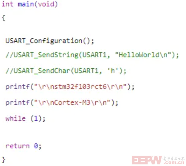

    注意,需要包含头文件stdio.h,否则FILE类型未定义。勾选了Use MicroLib选项,重定向fputc()函数后,我们就可以在工程代码中使用printf()函数了:

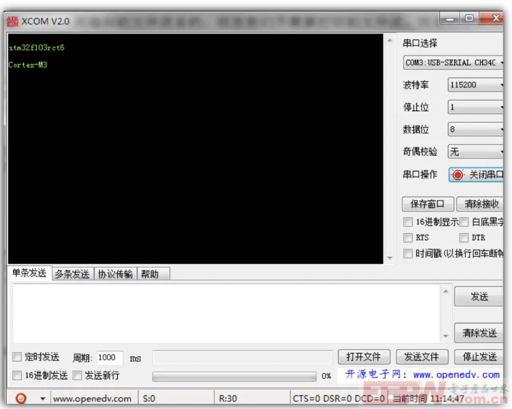

    printf()函数的使用方法跟之前一样,运行结果:

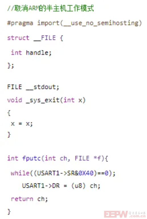

2.1 半主机模式    半主机模式是ARM的一种机制,实现将来ARM应用程序代码的输入/输出请求传送至运行着调试器的主机。    例如设置使用半主机模式下的ARM应用程序,可以使用printf()和scanf()来使用主机的显示器和键盘,而不需要在ARM系统上搭配显示器和键盘。    半主机通过一组定义好的软件指令(如SVC)来实现的,这些指令在程序控制下产生异常,ARM应用程序调用半主机对应的异常处理函数,然后调试代理处理该异常。    一般的ARM应用程序中并不需要半主机操作,在这里为确保ARM应用程序中没有链接MicroLib的半主机相关函数,我们要取消ARM的半主机工作模式。2.2 实现代码    在工程中加上如下代码:
    这样操作后,在不使用MicroLib的前提下,仍能使用printf()函数将调试信息打印到USART1上了。
