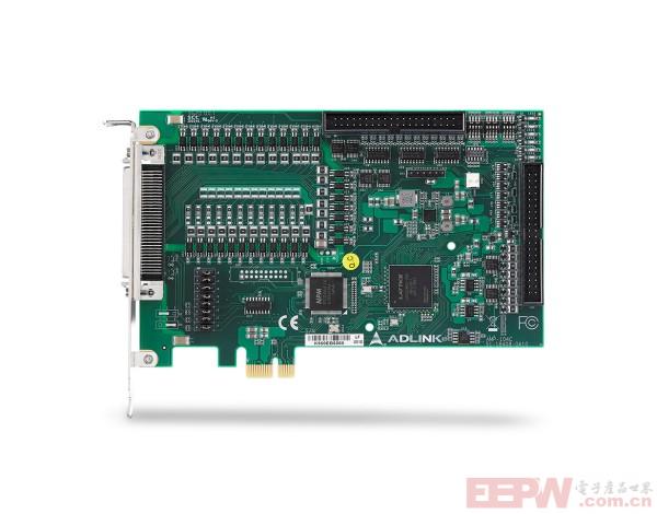

场景二:三轴雕刻机 —— 必须多轴协同
做木工雕刻的客户,要控制雕刻头在X、Y、Z三个方向同时变化,实现高精度图案加工。
最佳方案:3轴运动控制卡 + 伺服系统 + G代码轨迹控制
支持3轴插补、速度规划
能导入路径文件,精度高达±0.01mm
点评:单轴完全搞不定,三轴联动才是王道。
