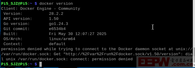

        安装docker好了之后可以输入命令查询版本软件,测试是否正常安装:
docker version
        可以看到版本信息:

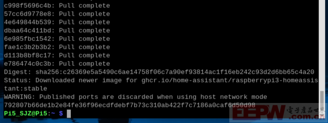

        这里我们安装HA——这是树莓派3平台上的容器镜像:
sudo docker run -d \
   --name homeassistant \
   --privileged \
   -p 8123:8123 \
   --restart=unless-stopped \
   -e TZ=CET \
   -v /home/pi/ha:/config \
   --network=host \
   ghcr.io/home-assistant/raspberrypi3-homeassistant:stable
        等待安装完成:

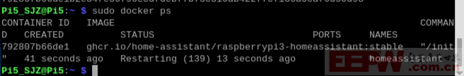

        查询一下容器运行情况:
sudo docker ps
        可以看到正在运行容器:

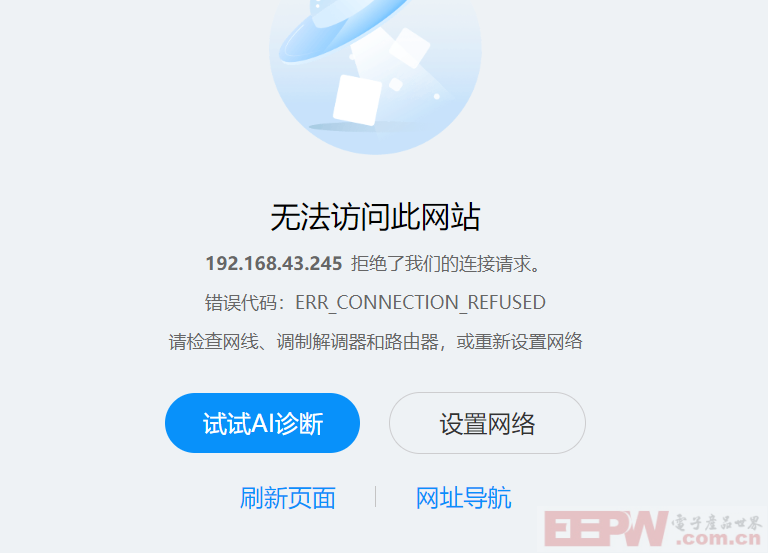

        但是就是奇了怪了,同网络的电脑访问一致提示拒绝连接:
        容器正常运行,调试也在正常进行,能够ping通,映射接口也对,就是连不上,科学上网的问题吗?
