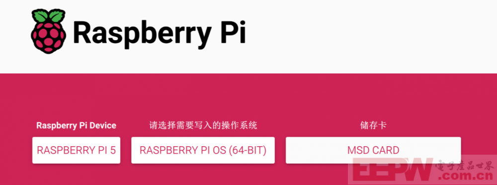

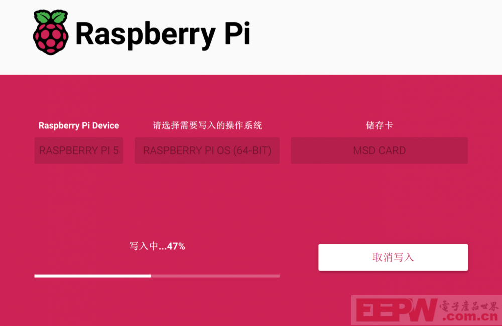

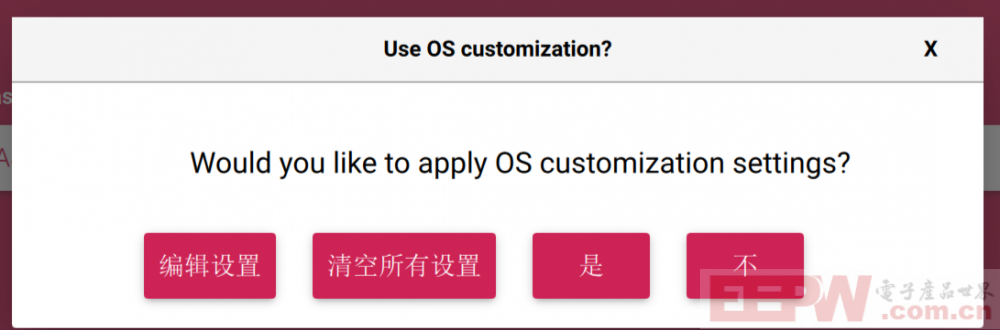

系统的安装使用树莓派Imager进行,需要先把SD卡格式化,不格式化也可以,写入镜像的时候会默认格式化的,选择设备,选择系统,选择卡:

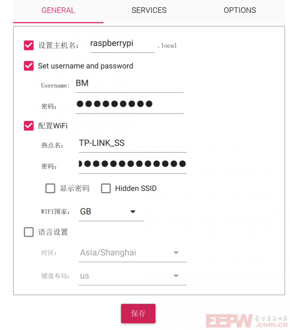

因为我们是通过wifi连接作为通道的,一定要配置wifi和打开SSH服务,因为我们目前只有树莓派+散热+SD卡,像鼠标显示器这些都没有加进来。
为树莓派先创建一个用户,后面登录控制会用到:
很快就可以写入完成;

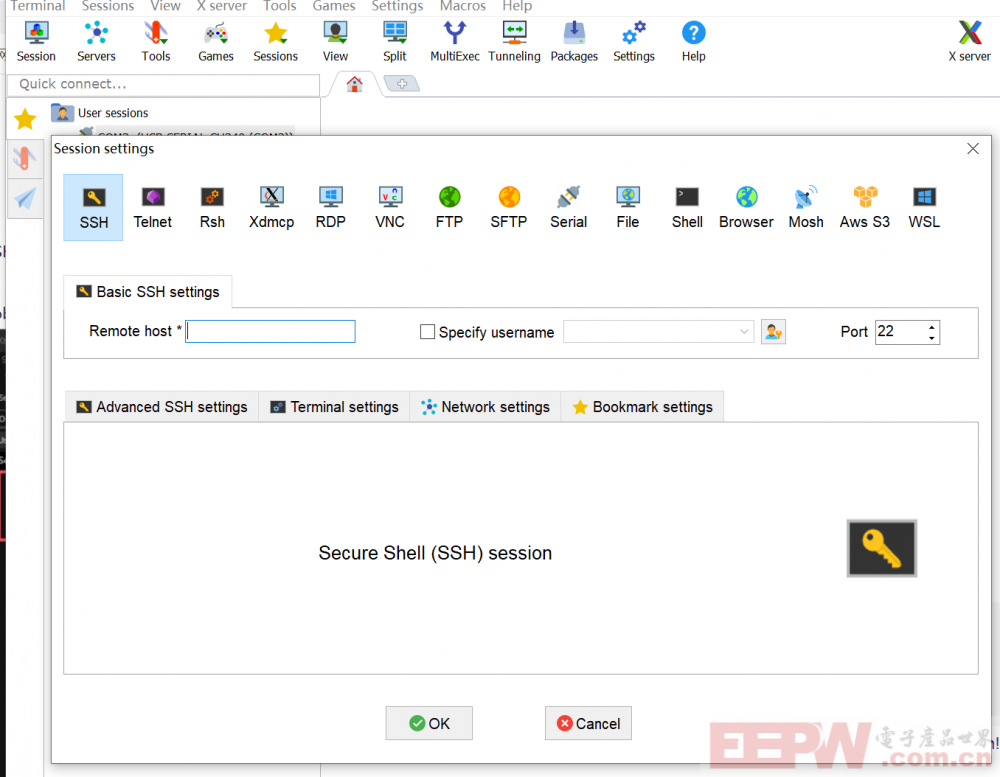

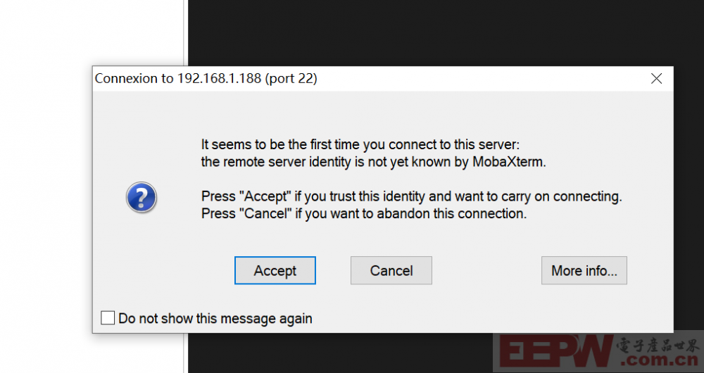

SSH连接:根据目前的条件我们只能首先通过SSH连接树莓派,这里需要相关的SSH工具,可以使用免费的MobaXterm,功能也丰富,界面也比较友好。
官网:https://mobaxterm.mobatek.net/download.html
官网支持免费版下载,不过非常慢,需要科学上网。
打开SSH功能界面:
输入目标IP树莓派IP地址:

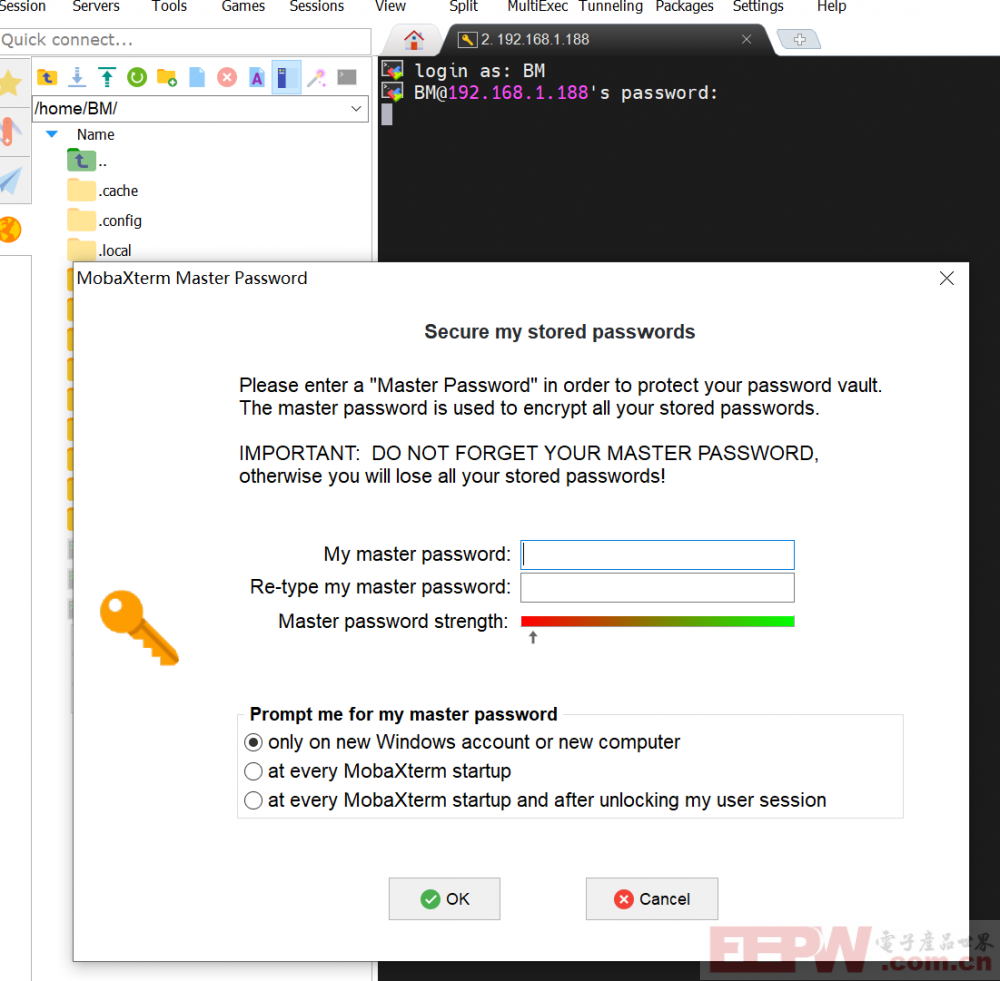

输入之前配置的用户和密码:

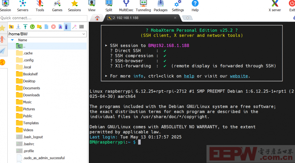

这样就连接成功了:

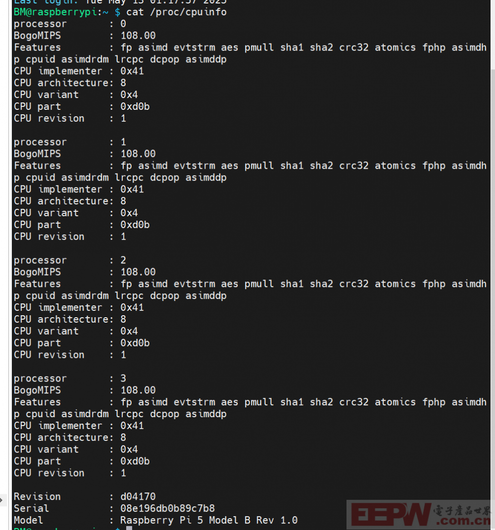

查询一下CPU的信息,一共有4个核:

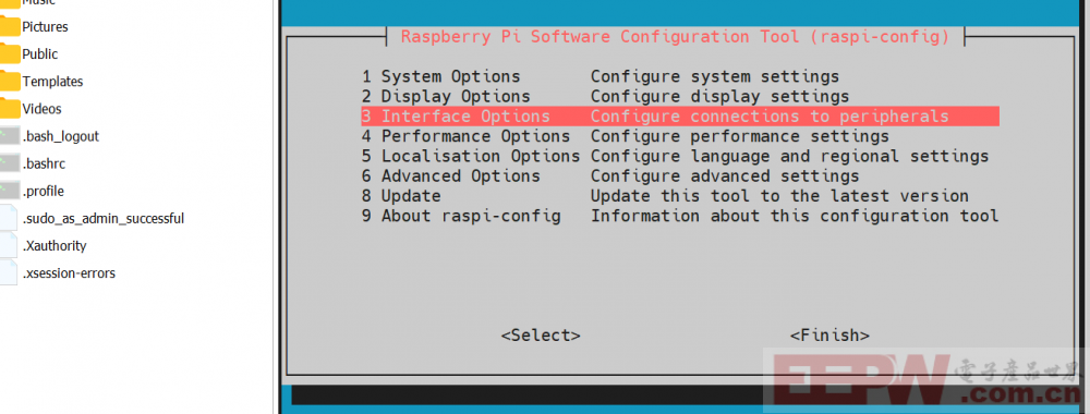

输入如下命令打开配置:
sudo raspi-config
选择3.Interfacing Options:

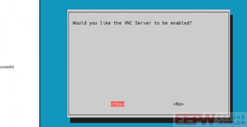

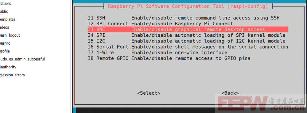

选择VNC:
打开:

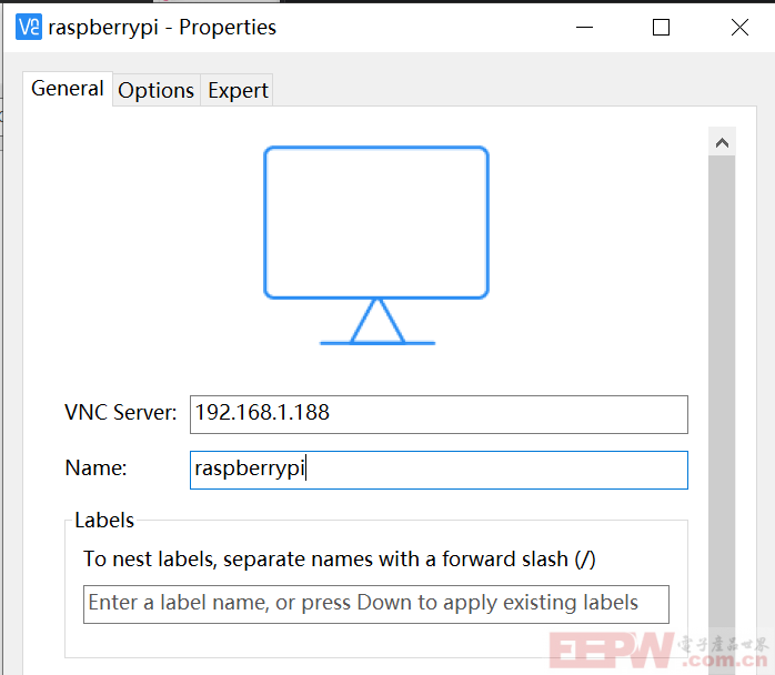

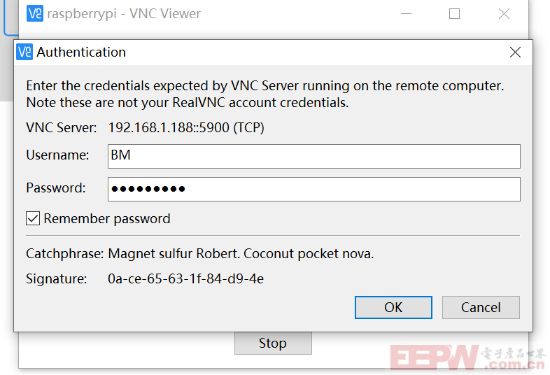

这个时候我们打开VNC软件——VNC Viewer:
登录方式都差不多,线连接目标设备,然后登录用户:

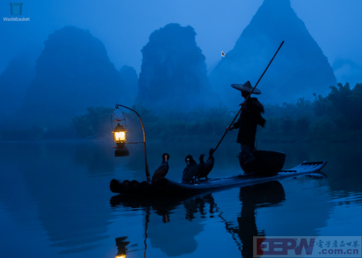

这就进来了:
