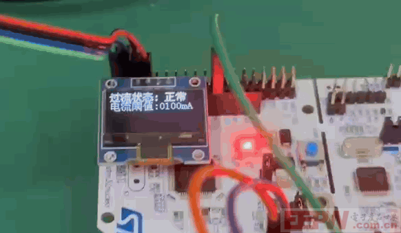

本次DIY要实现的是INA219过流保护的应用,分别是打嗝模式和自锁模式。我使用的方案是定时器每半秒检测一次主循环标志位,如果过流状态发生标志位置1反之置0。这个方案可以避免电机启动电流过大,一直触发过流的情况。

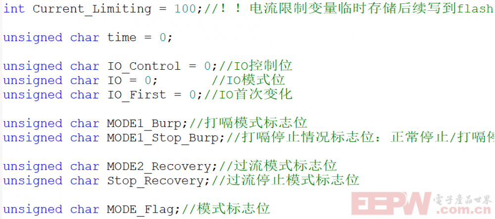

我定义的标志位:

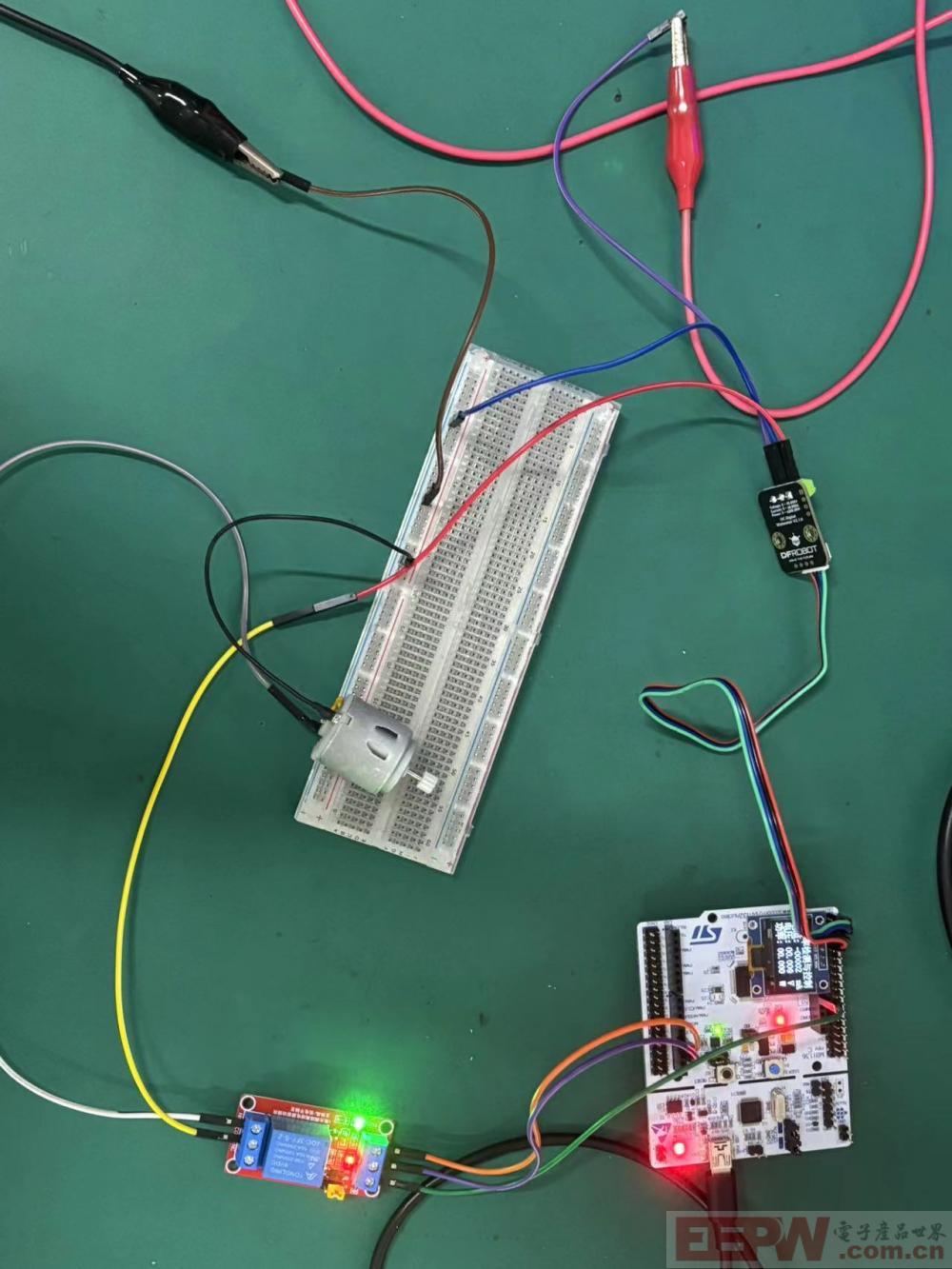

接线图:

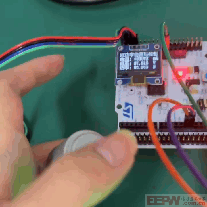

继电器控制电机开关,继电器和片上的LED共用同一个GPIO口便于观察继电器状态。按钮可以控制这个io口就当开关了
ps:制作了GIF图结果发现不知道为什么传不上来,只能放图片凑活看了

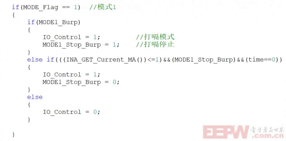

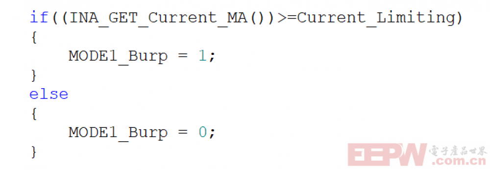

打嗝模式
打嗝模式需要实现的需求是:当检测到处于过流状态时电机停机,等待3s电机重新开机,当检测到过流状态继续停机,反之开机正常运行。
主循环:
中断:

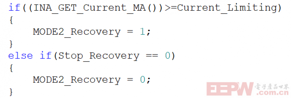

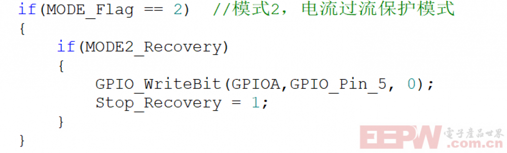

自锁模式
自锁模式需要实现的需求是:当检测到处于过流状态时电机停机,外部开机按键不能在停机状态使用,在排除故障后由串口发送恢复指令电机重新开机。
主循环:
中断:

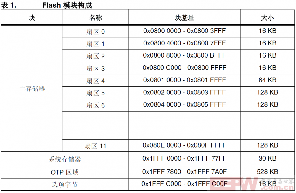

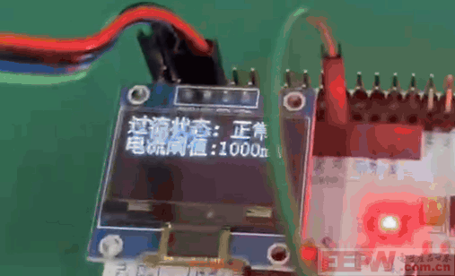

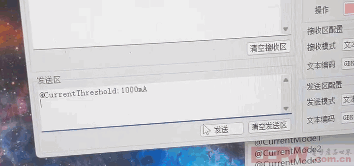

电流阈值写入片内Flash
F411的flash有整整512k有7个扇区容量可以说是非常充足了。
下面是串口修改flash的过程。

int Current_Limiting;    //!!电流限制变量临时存储后续写到flash里!!
int Current_Limiting_temp;
unsigned char time = 0;
unsigned char IO_Control = 0;    //IO控制位
unsigned char IO = 0;		//IO模式位
unsigned char IO_First = 0;    //IO首次变化
unsigned char MODE1_Burp;        //打嗝模式标志位
unsigned char MODE1_Stop_Burp;    //打嗝停止情况标志位:正常停止/打嗝停止
unsigned char MODE2_Recovery;    //过流模式标志位
unsigned char Stop_Recovery;    //过流停止模式标志位
unsigned char MODE_Flag;        //模式标志位

			if((INA_GET_Current_MA())>=Current_Limiting)
				MODE1_Burp = 1;
			else
				MODE1_Burp = 0;
				MODE2_Recovery = 1;
			else if(Stop_Recovery == 0)
				MODE2_Recovery = 0;

			else if (strncmp(Serial_RxPacket, "CurrentThreshold:",17) == 0)	//修改电流阈值
				MODE_First_Flag = 0;		//非模式控制清空首次循环标志
				Current_Limiting_temp = 0;
				i = 0;
				//Serial_RxPacket[100];
				while(1)
					if(Serial_RxPacket[17+i]>'9')
					{break;}
					Current_Limiting_temp = Current_Limiting_temp*10 + (Serial_RxPacket[17+i]-'0');
					i++;
				Store_Data[1] = Current_Limiting_temp;		//过流阈值强制修改接口
				Store_Save();

			if(MODE_Flag == 1)	//模式1
				if(MODE1_Burp)
					IO_Control = 1;			//打嗝模式
					MODE1_Stop_Burp = 1;	//打嗝停止
				else if(((INA_GET_Current_MA())<=1)&&(MODE1_Stop_Burp)&&(time==0))
					IO_Control = 1;
					MODE1_Stop_Burp = 0;
				else
					IO_Control = 0;
			if(MODE_Flag == 2)	//模式2,电流过流保护模式
				if(MODE2_Recovery)
					GPIO_WriteBit(GPIOA,GPIO_Pin_5, 0);
					Stop_Recovery = 1;
