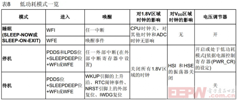

    本文讨论下STM32低功耗模式,先看如下手册。
    对比了 STM32F0 和 STM32F1 两者进入低功耗是一样的,低功耗模式有三种:
睡眠模式,CM3 内核停止,外设仍然运行,此功耗是最高的
停止模式,所有时钟都停止,此功耗较低,典型大概在20uA左右
待机模式,1.8V 内核电源关闭,此功耗最低,典型大概在2uA左右
    一般做开发大多都是选择停机模式,因为停机模式功耗较低,而且任一中断或事件都能唤醒。待机模式虽然功耗最低,电流只差10个微安,但是只有特定的事件和引脚可以唤醒,实时性不是很好。 关于低功耗相关文章:STM32低功耗开发时,需要注意的GPIO配置问题

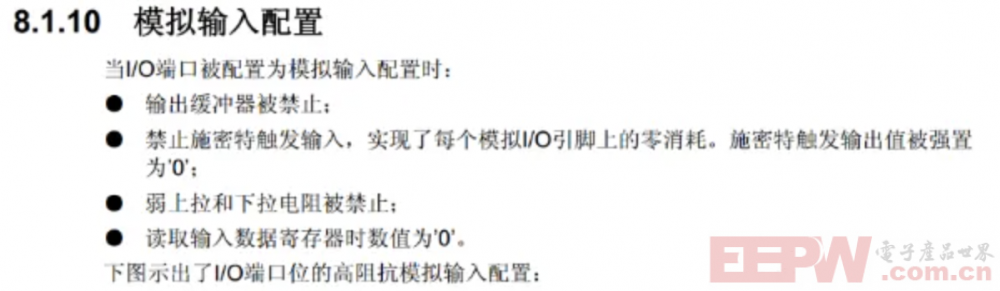

    第二步你要把所有引脚IO口释放,全部配置成模拟输入状态,此时IO口几乎0消耗,具体见手册说明。
    我们只要在进入低功耗之前把IO口配置一下就行了(根据自己应用需要配置IO),但是唤醒之后就要重新配置IO口了。
    注意,在配置IO模拟输入之前,一定不要锁定IO口。我之前就踩了这个坑,在配置成模拟输入之前我们串口两个引脚锁定了导致我的功耗一直在90uA左右下不去。
    正确配置的功耗在10uA左右,这功耗已经相当低了,用四节5号电池够你用至少1年了。
