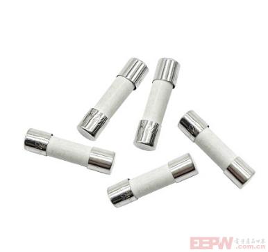

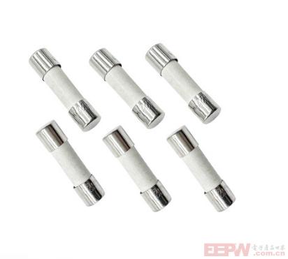

图示为:良胜3N系列保险丝,是一种为工业,汽车应用设计的陶瓷管保险丝,拥有高可靠性,快速熔断特性。
