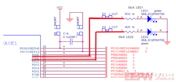

板子上的两颗led灯一个是P008,另一个是P009,电路图如下:

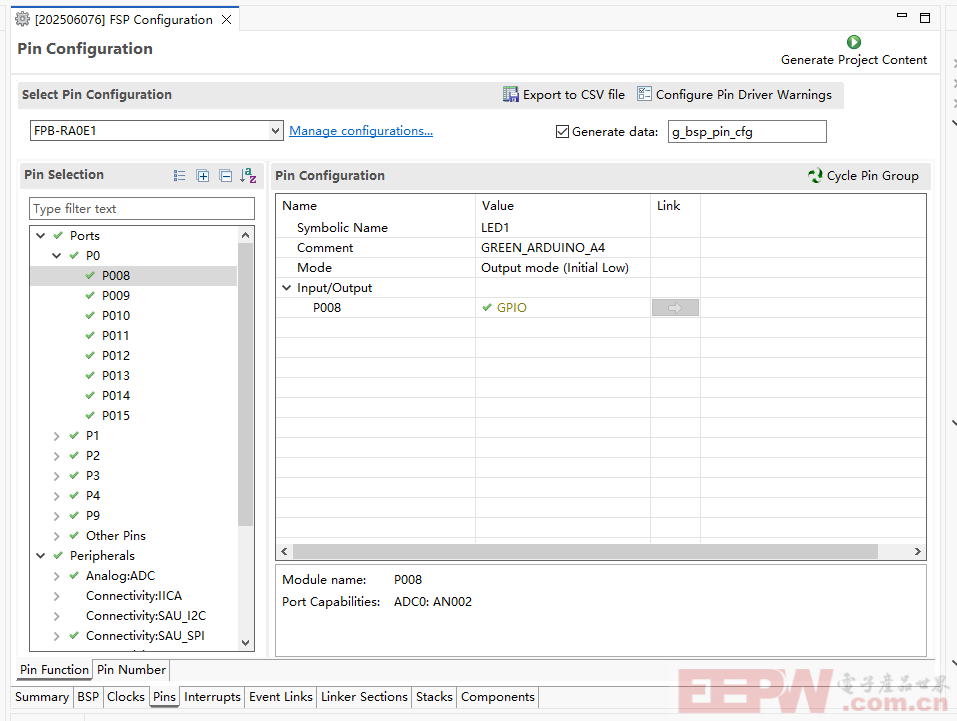

e2 studio 建立工程。在FSP Configurations-Pins中将P008和P009脚的Mode选成Output mode(initial low),详见下图。

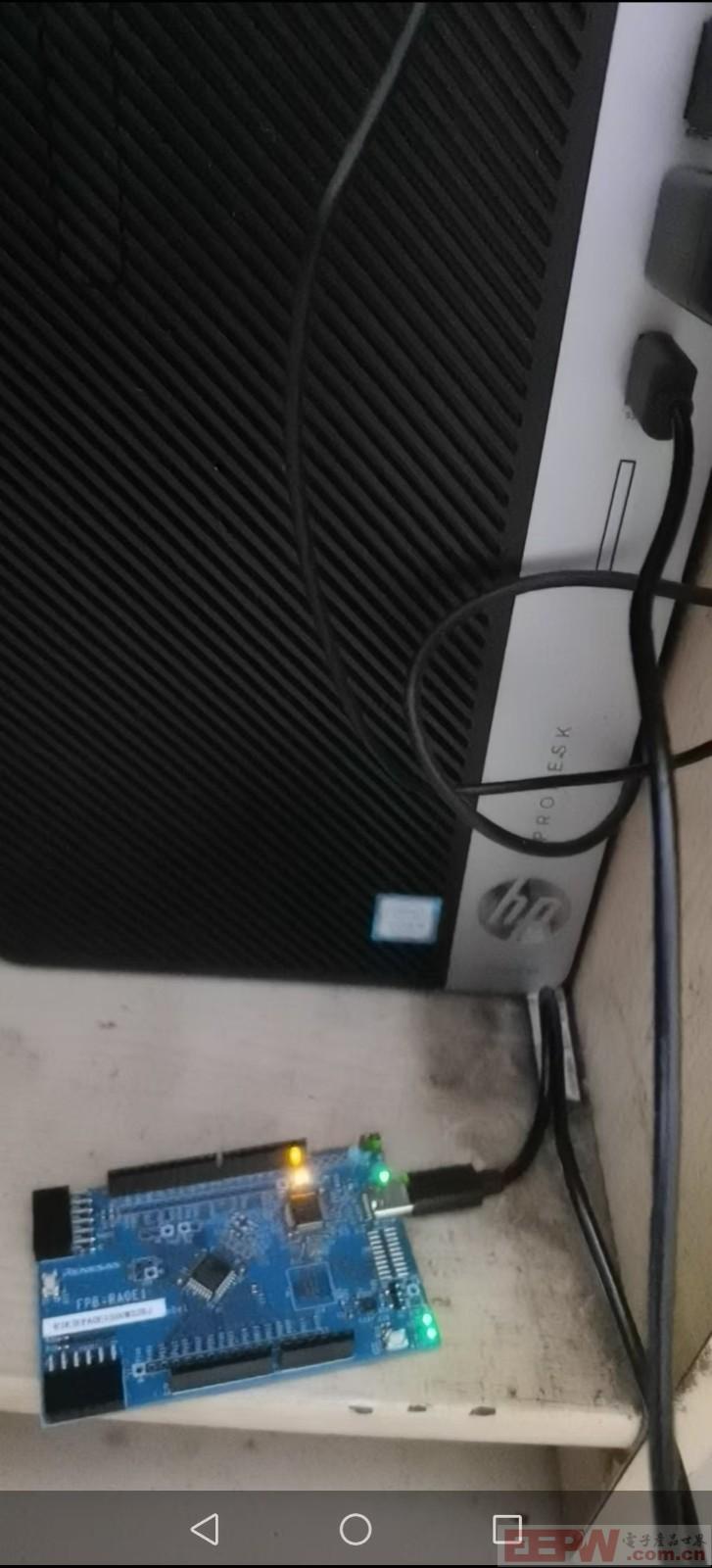

点亮两个LED灯效果见下图:
