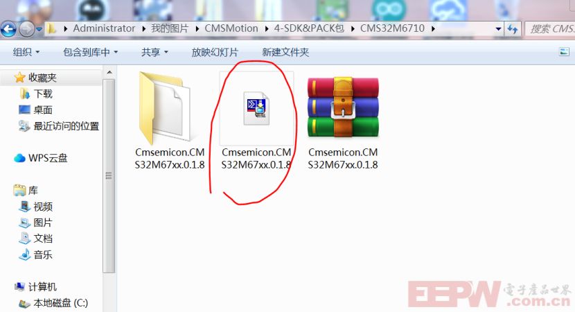

在资料包里找到PACK进行安装:

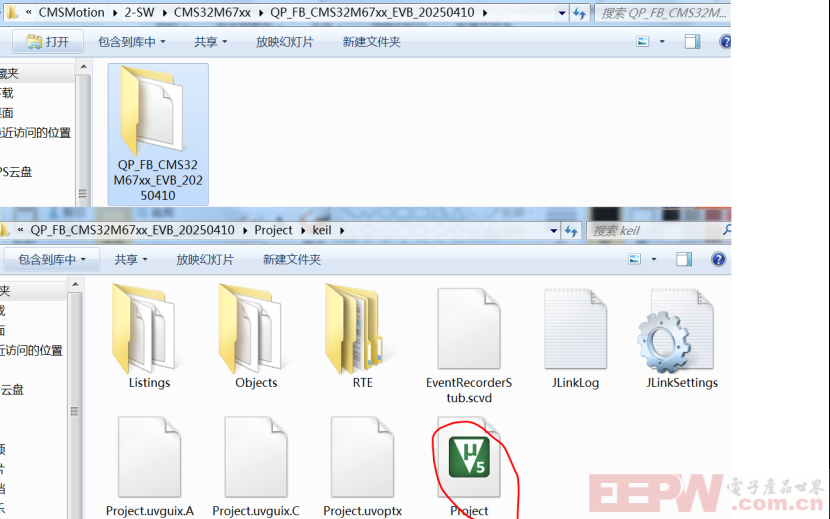

进入keil打开工程:

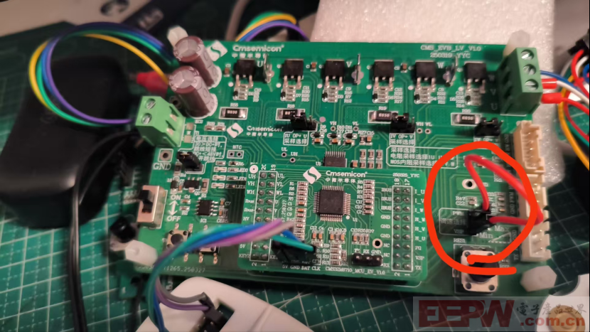

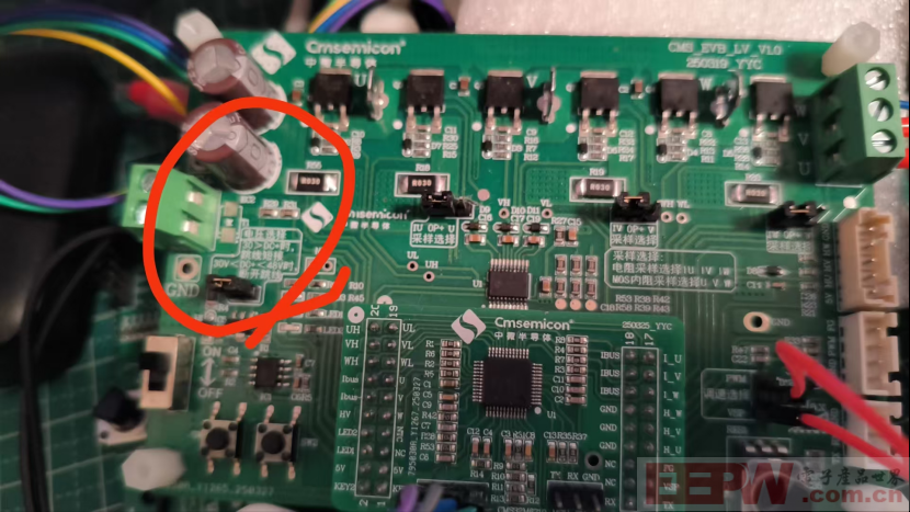

编译下载上电还是不能运行,仔细检查开发板,发现有2处跳线需要设置,如果使用电压低于30V(注意要高于11V)需要将跳线如图插接:
还要将调速功能设置跳线进行设置:

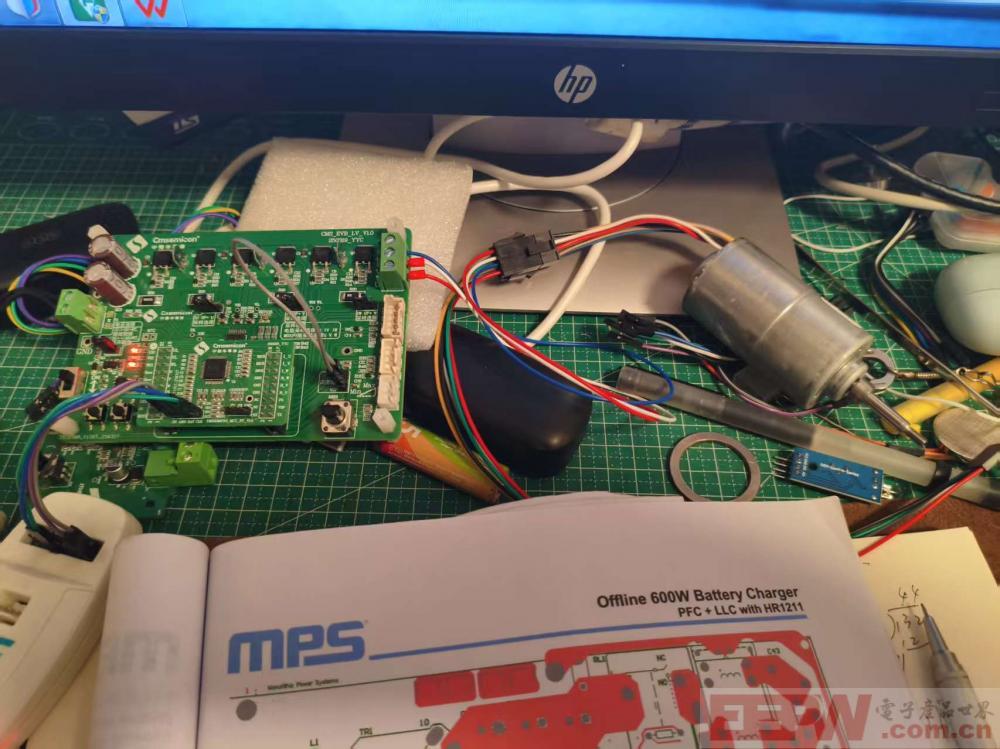

终于电机转动了,接线图如下:
