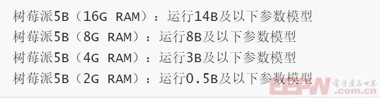

Ollama是一个开源的工具,旨在简化大型语言模型的部署和运行过程,使得用户可以在本地环境中使用高质量的语言模型。大型语言模型(Large Language Models,简称LLM)是一类基于人工智能技术的高级文本生成系统,其主要特点是能够通过大规模的训练数据来学习和理解人类语言,并能够生成自然流畅的文本。 咱们这次部署离线大模型用到的是树莓派5 8G版,不同的版本建议不同大小的模型限制:

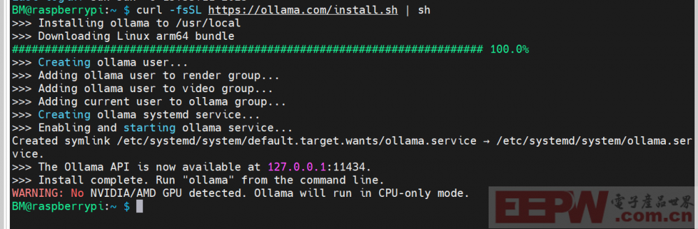

通过脚本安装Ollama:
curl -fsSL https://ollama.com/install.sh | sh
依然需要等待一段时间:
咱们看一下安装的版本:
ollama -v

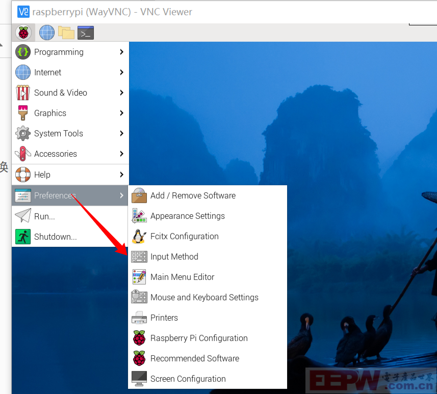

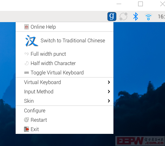

接下来我们就可以切换成该输入法了,注意是上面那个小企鹅:

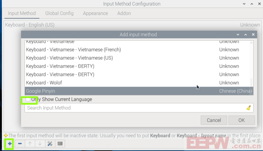

点击下面的加号,然后取消Only Show Current Language 选项勾选,然后输入方式列表内容选择Google PinYin:
可以直接通过Ctrl + 空格切换输入法,如果一直切换失效可以在这里进行手动切换,还是不行就Restart一下:

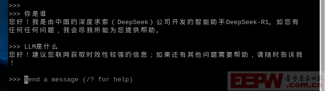

接下来就拉去大模型,我们这里选择的是DeepSeek-r1:1.5B,DeepSeek-r1是由深度求索公司设计用于理解和生成代码的开源大型语言模型(LLM)。我们8g的树莓派5实际上也支持7B和8B的模型,不过太大了,先用1.5B试一下:
ollama run deepseek-r1:1.5b
简单问了两个问题,反应还是挺快的:
使用Ctrl+d 快捷键或者/bye 可以结束对话。
