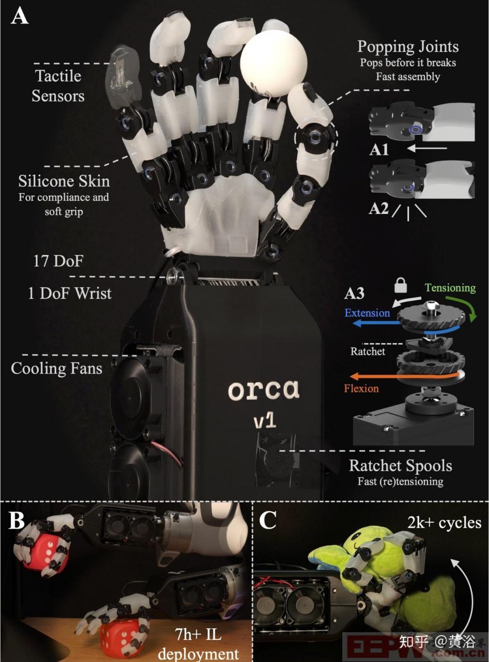

ORCA 手的设计遵循一个要求,即在最小化复杂性和成本的同时,实现灵巧性和可靠性。它由五个手指组成,包括一个可对生(opposable)的拇指和一个驱动的腕关节(如图-A),其大小与普通人手相似 [21]。手指安装在一个类似于人手掌的底座上,该底座包含腕骨和掌骨。掌关节与安装在塔架上的腕关节机构相连。塔架包含电机和所有辅助电子设备,并封装在一个保护壳内。
肌腱-驱动,提升敏捷性
除腕关节外,每个关节均由两条张力下的鱼线(尼龙纤维编织成直径 0.4 毫米的绳索)驱动,此处称为肌腱。一条肌腱负责屈曲(屈肌),另一条负责伸展(伸肌)。这一决定是基于以下观察:与直接驱动的手相比,更小的外形尺寸和更低的手指惯性,更能模拟人手的灵活性和灵巧性。此外,肌腱驱动使 ORCA 手不受驱动器选择的影响,从而使得未来可以使用除电动机以外的其他驱动技术,例如收缩人造肌肉。
虽然肌腱驱动具有许多优势,但它也存在一些挑战,例如摩擦累积、磨损和随时间推移而松弛,这些挑战会影响运动精度和使用寿命。以下方式缓解这些挑战:
通过使肌腱绕光滑的金属销和杆偏转来避免肌腱与聚乳酸 (PLA) 直接接触,如图-C 所示。使用特氟隆(Teflon)管进行非线性布线,例如从拇指底部到手腕。最后,可以使用安装在电机上的棘轮线轴(ratchet spool)机构手动重新张紧肌腱,如上图-A3 所示。棘轮连接到顶部线轴,允许在一个方向上旋转,同时锁定另一个方向上的运动。这种设计使 ORCA 手更加易于使用,因为无需拧下线轴(spool)或肌腱,即可在几秒钟内完成重新张紧。线轴系统可以快速消除任何累积的松弛。此外,肌腱可以轻松松开,使关节弹出,以便快速更换损坏的部件。
可弹出销关节
滚动接触关节 [18], [22] 已成为 3D 打印手上针孔关节的流行替代方案,因为它们能够脱位而不是断裂。然而,这些机制需要韧带,而韧带可能会随着时间的推移而松动,从而增加复杂性。引入一种销关节设计,当施加过大的径向和轴向载荷时,关节可以“弹出”并脱位而不是断裂(上上图-A1)。
这一特性是通过将轴承置于圆弧形凹槽中实现的,这些凹槽在正常工作条件下将轴承紧紧地固定住,但在发生强力碰撞时,轴承可以脱位。该机构结合针孔关节的优势,例如轴向稳定性和简单的运动学,以及基于韧带滚动接触关节的坚固性,同时组装极其快速简便。

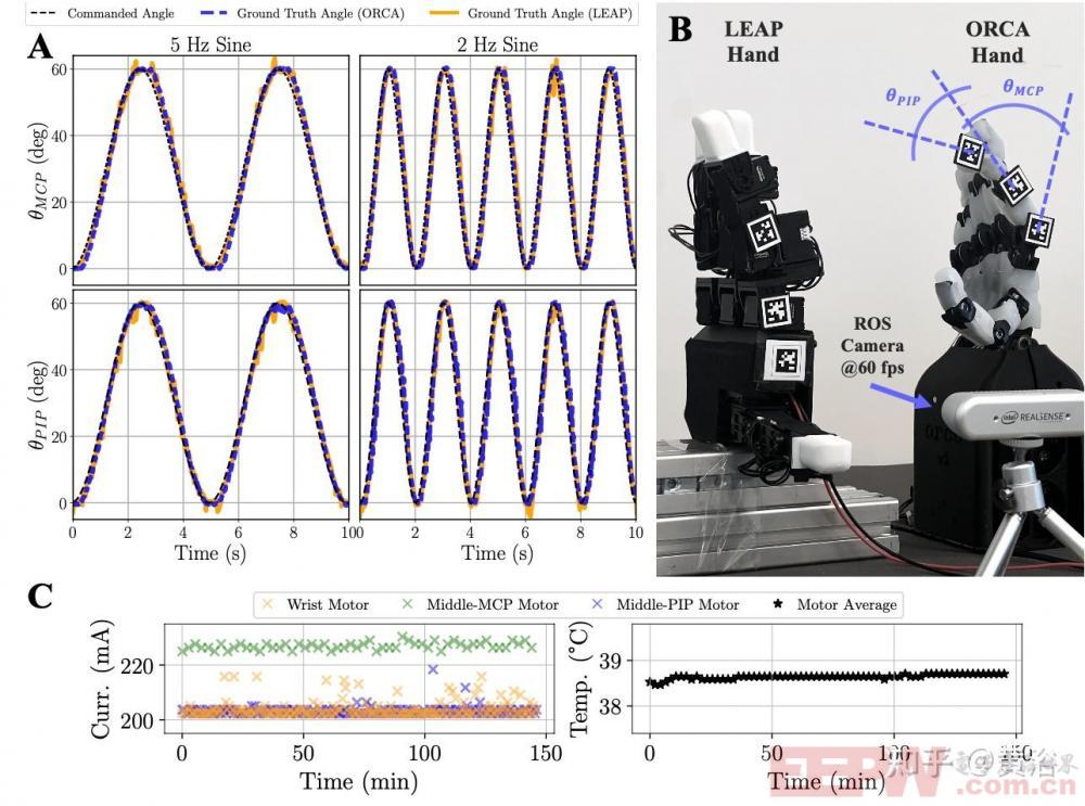

为了评估 ORCA 手在长时间任务中的可靠性和稳健性,进行一项实验,连续驱动手关节2.5小时(上上图-C)。将一个毛绒动物玩具固定在手掌上,让它每四秒用所有手指抓握一次。这种使用柔性物体的装置类似于[20]进行的重复性测试,能够评估在更大运动范围内增加压力下的行为。此外,为了测试腕关节的耐用性,以手指频率的四分之一(即每16秒一次)将腕关节屈伸至40°。
在2250个抓握循环中,手掌始终可靠地执行相同的抓握动作,没有出现断裂、电机停止或肌腱松弛过度的情况。在下图-C 中,展示驱动中指 MCP 和 PIP 关节的电机在每个抓握周期中的最大电流,以及腕关节电机在每个腕伸屈周期中的最大电流。每个电机的电流可以估算出关节在给定角度变化时必须克服的外部扭矩和摩擦力。在 2.5 小时不间断的关节运动中,每个周期的最大电流大致保持不变,这证明机械手的坚固性、关节运动的高重复性以及其长时间运行的能力。机械手塔架侧面的风扇可防止电机过热(如下图-C),从而使机械手几乎可以无限期地工作。需要特别指出的是,实验并未因失败而终止,而是在 2.5 小时后结束,因为这被认为足以证明系统的可靠性。未来计划进行更多延长测试,直至机械手失效,并包括传感器坚固性评估。
精度与延迟
精确控制关节运动对于任何灵巧操作任务的可靠性能都至关重要。此外,动作命令与其在现实世界中的执行之间的过大延迟,会严重阻碍闭环行为的实现。将延迟纳入机械手模型进行模拟训练,有助于弥合模拟与现实之间的差距。为了进一步证明 ORCA 机械手的可靠性,对机械手关节执行不同动作命令的精度和延迟进行基准测试。采用以下实验设置来对机械手的精度和延迟进行基准测试:
通过在一根手指上连接不同的 AprilTag 并测量它们之间的相对方向,可以以相对较低的误差(对于实验设置,σ = 0.08◦)计算出手指上每个关节的角度。将三个 tag36h11 AprilTag 放置在 ORCA 机械手食指的 MCP 和 PIP 关节上,并将它们对齐在同一平面上(如上图 B)。然后,将 RealSense D435i 摄像头放置在 AprilTag 前方,使用自定义脚本确保摄像头以 90° ± 5° 的角度面向标签,以便进行更精确的角度测量。以 60 fps 的速度记录图像帧并将其保存到 ROS2 包文件中。同时,发布以正弦波模式驱动食指 MCP 和 PIP 关节的指令角度,并将它们记录到同一个 ROS2 包文件中。这样能够将指令角度与从图像帧获得的实际角度同步,并离线评估系统的延迟和准确性。
将 ORCA 手与 LEAP [20] 手的准确性和延迟进行比较,将系统的肌腱-驱动机器手动力学与直接-驱动机器人手的动力学进行比较(如上图-A)。用 2 Hz 和 5 Hz 的正弦波模式驱动双手食指的 MCP 和 PIP 关节。每次测试前,都会利用 ORCA 机械手的自动标定机制来计算之前可能累积的肌腱长度或松弛度变化。通过自动标定,ORCA 机械手的指关节能够精确地跟随指令的正弦输入。事实上,得益于肌腱驱动的驱动设计,实现与 LEAP 机械手类似的精度,但体积却小得多。此外,ORCA 机械手的关节旋转比 LEAP 机械手的关节更平稳,LEAP 机械手的关节抖动更多,这可能是由于线缆以及可能增加的惯性干扰 LEAP 机械手的指关节运动。两只机械手的平均延迟均小于 0.2 秒,其中大部分延迟来自软件处理。然而,ORCA 机械手的松弛度可能会带来额外的延迟,因此定期重新张紧线轴对于实现稳健的性能至关重要。

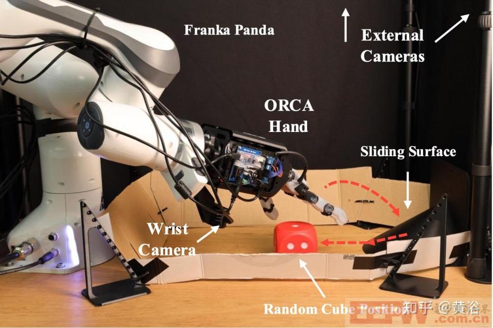

为了演示 Orca 手的自主任务执行能力,采用最先进的机器人扩散transformer[31]。装置包括安装在机械臂(Franka Emika Panda)上的 Orca 手,该机械臂配备两个外部摄像头和一个腕戴式摄像头。
使用动作捕捉手套 [10] 收集演示,该手套提供绝对腕部追踪和手指姿势估计。使用类似于 [36] 基于能量的最小化目标,将这些演示重定位到机器人的状态空间中。腕部姿势用于控制笛卡尔末端执行器空间中的机械臂。这种遥操作方法,能够展示机械手在各种任务中的多功能性(如图所示),并且即使对于未经培训的操作员,也能快速直观地收集演示。
该策略将三幅摄像机图像以及来自机械臂末端执行器和机械手的本体感受数据作为输入。输出包含一个预测未来动作的动作块。
在大约 2 小时 30 分钟的时间里,收集 214 条记录(视频、本体感受数据、动作),并在 NVIDIA GeForce RTX 4090 GPU 上训练该策略,共计 500 个 epoch,耗时约 4 小时。

为了检验硬件平台和训练好的IL策略的可靠性,设计一项连续的拾取放置评估任务。机械手需要从桌面拾取一个边长为6厘米的方体,并将其放置在滑动表面上,然后立方体会落回桌面上的随机位置。
为了评估不同的策略,收集测试区域内拾取方体的失败位置与成功位置的比率,迭代次数为60次(每个子区域10次)。其中最成功的策略仅使用方体的掩码图像,部署时间为7小时17分钟(约2000次抓取循环),期间ORCA机械手的硬件无需人工干预,且在拾取放置任务中也仅采用了极少的辅助干预。在整个测试过程中,该策略保持稳定的性能,没有出现肌腱松弛或断裂的情况。实验的结论并非源于失败,而是因为它充分证明系统的可靠性和有效性。
