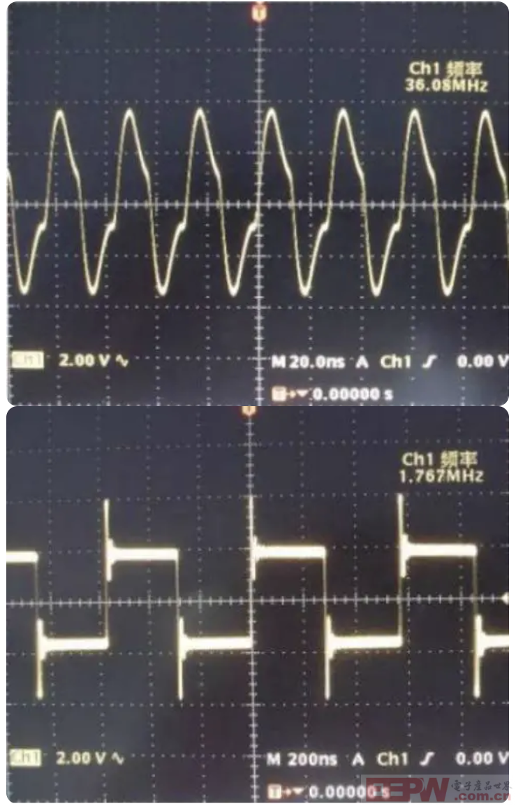

重复测试,确认其所述现象属实。检查软件代码,确认其软件没有开启 STM32 的 CSS功能。修改代码,将 PLL 的二分频从 STM32 的 MCO 管脚送出,以方便用示波器观察。通过控制晶体的管脚是否接地来控制 HSE 是否振荡。当 HSE 正常振荡时,MCO 送出的信号频率为 36MHz,当 HSE 停止振荡时,MCO 送出的信号的频率在 1.7MHz 附近,如图(一)所示:
通过调试器观察寄存器 RCC_CFGR 中的 SWS 控制控制位,其值为[10],说明此时的系统时钟确实来自 PLL 的输出。

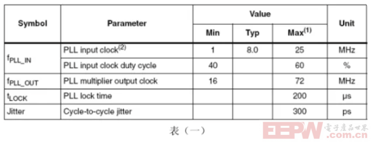

从 STM32F103VD 的数据手册中查找 PLL 相关的参数如表(一):
其中,PLL 的输出频率范围是 16MHz – 72MHz。也就是说,PLL 在处于相位锁定的状态下,可以输出 16MHz – 72MHz 的时钟信号。而当输入信号频率过低而导致输出信号频率低于 16MHz 时,将可能处于失锁的状态。在这状态下,它的输出信号的频率与输入信号的频率之间,不一定符合所设定的倍频与分频关系。更确切的说,不能通过公式:
得出“输入信号频率为零时,输出信号频率也为零”这样的结论。这一点与实测的结果相吻合。

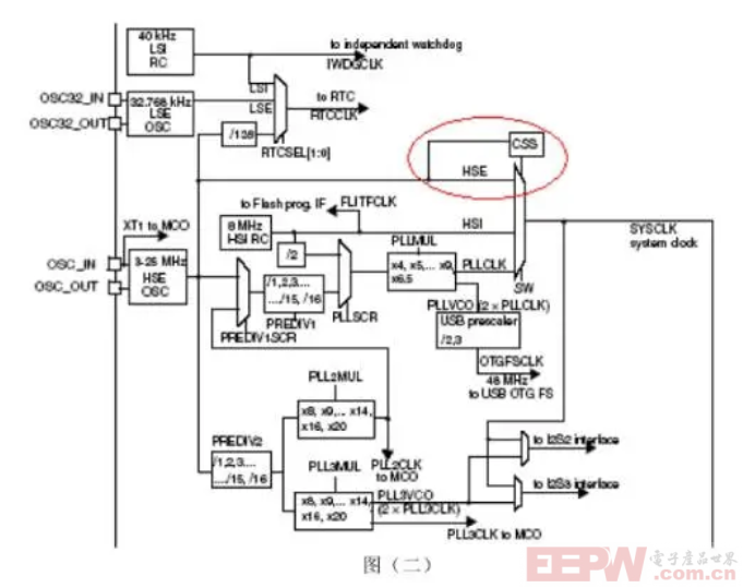

STM32 中的 CSS 功能是专门为检测和处理 HSE 失效而设计的。但该功能在 STM32 复位后是被禁止的,要软件对其使能才会发挥作用。当 CSS 单元检测到 HSE 失效时,它会使能 HSI,并将系统时钟切换到 HSI。同时,它会关闭 HSE,如果 PLL 的输入信号来自 HSE的输出,它也会关闭 PLL。CSS 单元在做时钟调整的同时,也会产生一个 NMI 中断请求,和一个送给高级定时器的刹车信号。NMI 中断请求会产生一个 NMI 中断,以便用户程序可以在中断服务程序中做紧急处理,而刹车信号则是使高级定时器进入刹车状态,以防止由其控制的电机驱动桥臂由于失去控制而过流。用户程序可以在 NMI 中断服务程序中尝试恢复 HSE 及 PLL 的功能,也可以使用陷阱让程序的流程停留在服务程序中,从而等待看门狗复位整个系统。
