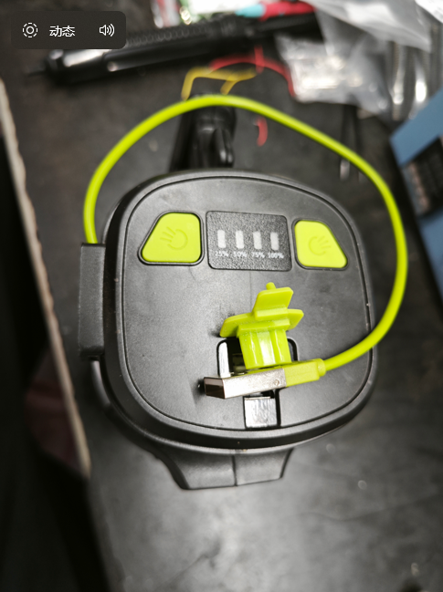

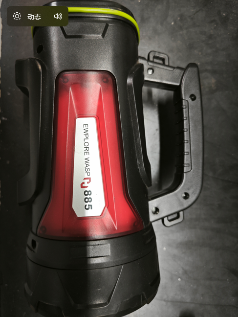

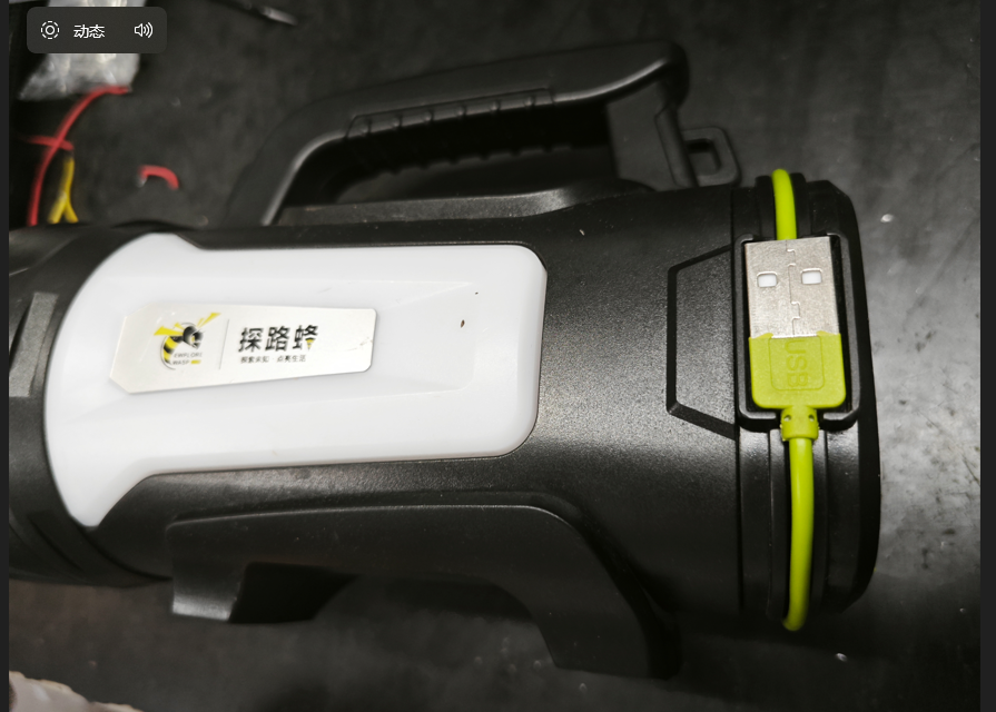

第一个手电筒,说不会亮了
自带USB充电线,以及能外供电给手机等设备两个侧灯会亮,电量显示正常,说明电池没有问题,初步判断大可能性是LED灯珠坏了直接开拆

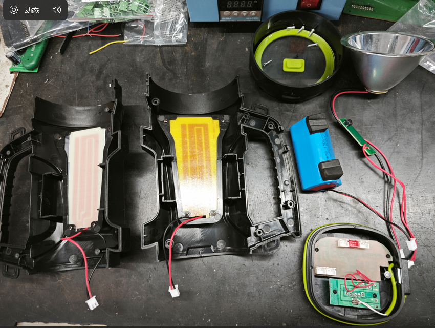

拆开后有5个端子,分别是两个侧灯,一个前灯,一个电池,一个顶部开关

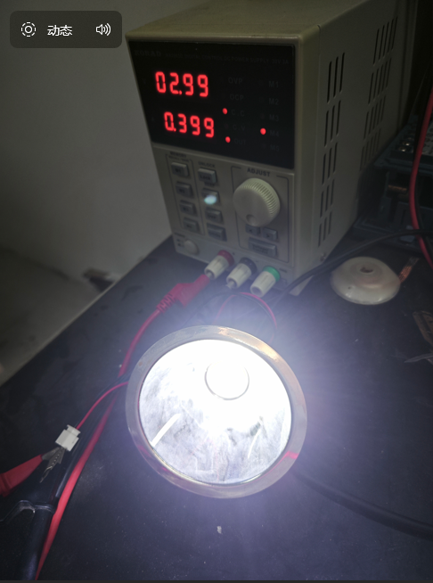

万用表LED档测量前灯微亮,外加电源,能够正常亮起
将前灯端子插到侧灯端子上,能够正常亮,这说明灯珠是没问题的,应该是控制电路或者顶部开关有问题先看下控制板

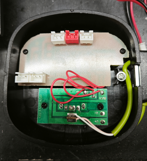

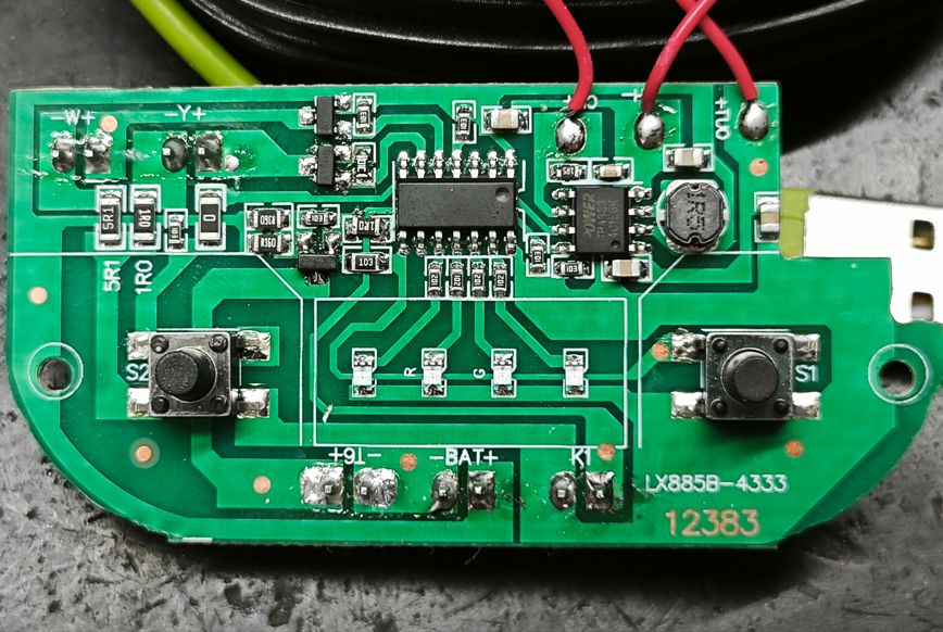

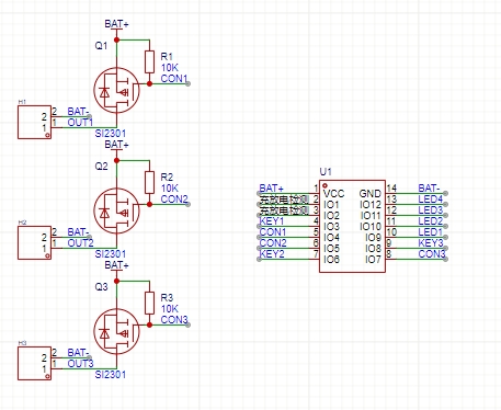

大概推下电路图
板子分为两部分,电源充放电部分(TP4333)和单片机控制部分TP4333是一款锂电池充放芯片,自带升压,常用于充电宝管理,刚好可以用于外放电

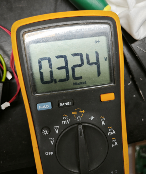

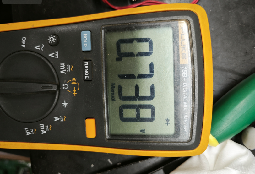

其中单片机有三个IO检测按键,三个IO对灯做控制,四个IO控制四个LED灯用于电量显示,两个IO连接到了TP4533,用于充放电检测。这里我对前灯的控制按键和控制输出IO用万用表二极管挡位进行测量

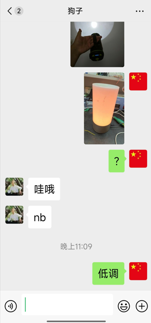

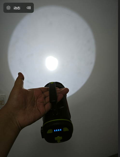

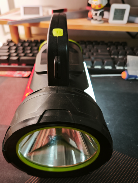

下边0.3V是按键IO测量值,与其他正常IO异常,通过短接控制端口,前灯能正常亮起,说明是按键IO损坏这种芯片级的没法修理,将一路侧灯与前灯端口做对调,并考虑控制方便,将损坏的IO割线与按键断开连接,并将按键与侧灯开关短接,这样侧灯开关和前灯开关都能对前灯进行控制,侧灯则直接废掉。附成果图

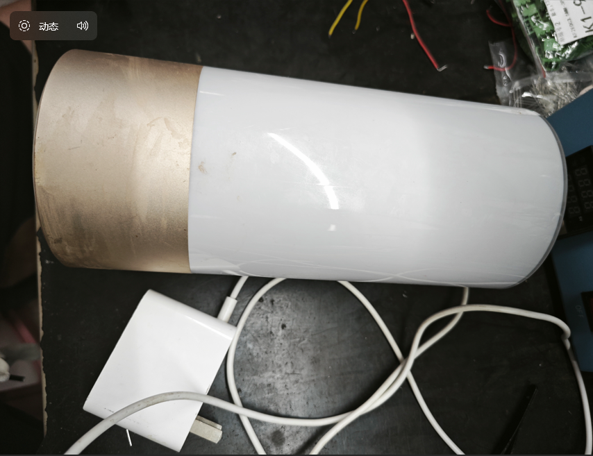

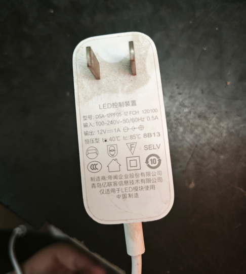

第二个米家床头灯

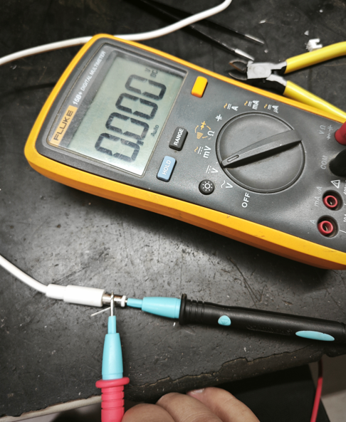

上电没任何反应,测一下电源

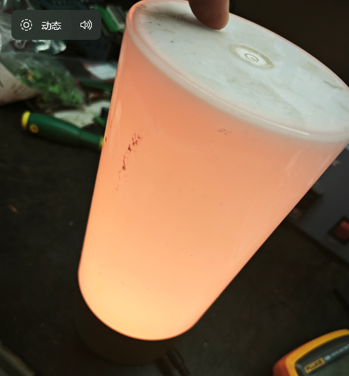

0V(内心:这么简单吗?)
12V,随手在破烂堆里找来一个一样口子的接上
秒了(真就这么简单)收到膜拜
