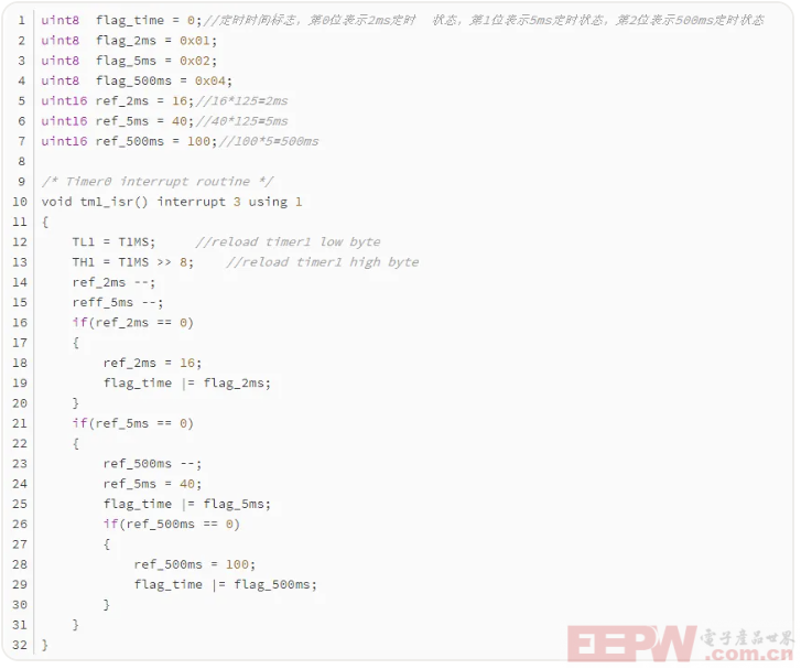

3)应用层程序编写    根据消息,硬件层是必须分离出来,然而驱动层和应用层的要求就不那么严格了,事实上一些简单的项目没有必要将这两层分离开来,根据实际应用灵活应对就可以了。    其实这样写程序是很方便移植的,根据板子的不同而适当的修改一下硬件层那个 ReadPort 函数就完成了,驱动层和应用层很多代码可以不经过修改直接用,很能提高开发效率的。当然这个按键程序会存在一定的问题,特别是遇到常闭按键和点触按键的混合使用的场合。这个留给大家自己去想了,反正问题总是能找到解决办法的,尽管方法有好有坏。时间片轮设计思想    先用一个小例子引出今天的主题,想象一下,一个基本的家电控制板,肯定或多或少的会包含 :LED 或者 数码管显示,按键, 继电器或者可控硅的输出 这3部分。数码管需要 10ms到20ms的动态扫描,按键也需要20ms左右的延时消抖,有没有意识到,其实这些时间是同时在进行的。    回想一下咱们的教科书怎么教 按键 的延时消抖的?没错,死循环,绝对是原地踏步死循环,用指令来计时。这样很自然的引发一个问题,单片机在原地踏步死循环的话,那么其它的工作怎么办?如数码管的动态扫描怎么办?    唯有等按键扫描之后再进行了,这样出来的效果,数码管肯定会闪烁的,扫描时间过长了,缩短按键消抖时间也不是解决办法,想象如果咱们还有其它很多工作也是同时做的呢?解决办法之一,就是今天的主题,分时扫描的思想。当然不会是唯一的办法,只不过俺一直在用,觉得这个是非常不错的思想,可以解决很多实际问题。大胆妄言一下,分时扫描的思想也是单片机编程最核心的思想了,信不信就由你自己判断了。核心思想的实现过程    第一、用RTC中断来计时,RTC的中断时间短一点,我习惯是125us ,为了解红外遥控的码,这个时间是需要的。RTC计时是相当准的,尽量利用。
    第二、在RTC的中断服务程序里面放3个(数量自定)记时器(说白了就是计数器),我的习惯是 2ms 5ms 500ms 这3个是作为基准时间,提供给整个系统来调用的,所以必须准确一点,实际用示波器调一下就OK了,不难。
    第三、在主程序的循环里面放一个专门处理时间的子程序。(注:单片机是不会停的,永远在不断循环的跑,这个跟学校学的貌似有点不同,俺面试的时候被问过这个问题 ….)  将所有的时间处理都放在时间处理子程序里面做,这样是非常方便的,一个单片机系统最起码需要处理 10~20个不同的时间,也需要10~20个计时器了,而且相当多要求同时不同步工作的,如果每个都单独的话是相当的麻烦。
    第四、“程序是跑着来等,而不是站着来等”,这话看来有点玄,一个跟俺一起进去公司的工程师讨论的时候提到的这个问题,俺觉得这个也是分时系统的一个比较重要的思想,所以也这样叫,下面有细说。
    第五、下面用程序来说话,注释尽量详细,可以不用看代码,直接看注释就可以了。先中断服务程序部分
    每 125us 中断一次,产生几个基准时间。
(1) ref_2ms寄存器不断的减1,每次中断减1,一共减 16次,所以这里经过的时间是 125us × 16 = 2ms,这个就是所谓的计时/计数器 了。这样就可以靠一个系统的RTC中断,来实现我们需要的很多个定时时间。
(2)置2ms 计时结束标志,这个是提供给时间处理程序用的,这是一个计时器的框架,下面的5ms计时完全相同。
    这程序还用了一个块的框架,比较方便的,不过跟今天的主题无关,以后郁闷的时候再上来写写这个。上面的程序就是中断服务程序里面的计时器,分别定时 2ms 5ms 500ms,计时完毕溢出是flag_time 标志来记录的,程序通过读这个标志就可以知道定时的时间是否已经到了。

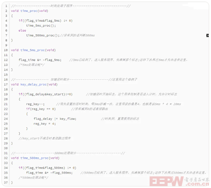

下面看那个统一的时间服务子程序
    上面用了按键20ms消抖的计时器作为例子,如果理解之后就可以发现,我们可以完全模仿那个计时器而在下面放很多很多的计时器,则每5ms 进来一下,每个计时器都同时在计数了,谁先计算完毕就先关掉自己,置相应的标志给其它程序调用,而对其它计时器完全没有影响!这样,我们可以在这里放很多个计时器了,一般来说,十来二十个是没有问题的,完全满足一个单片机系统对多个时间的需求了。
    单个计时器的结构很简单,先判断允许计时标志是否进入计时,然后一个专用的寄存器在加1或者减1,加/减相应的数值之后也就是相应的时间到了,关掉计时器,置相应需要用到的标志。
    到这里差不多了,俺们需要的时间都可以出来了,这样做是不是非常方便?咱们再来看看在这段时间里单片机在做了什么东西?只有中断计时够 5ms 或者 500ms ,那个溢出标志才有效,才能进入上面的计时程序,其它时间都是在做其它事情。而且进入上面的计时器的时候,可以看出,并不是在那里死循环,只是单纯的加减一下寄存器就退出了,整个过程耗时极其短,看代码不同吧,5us到 20us左右吧,对主程序的执行没有什么影响。下面看看具体怎么调用

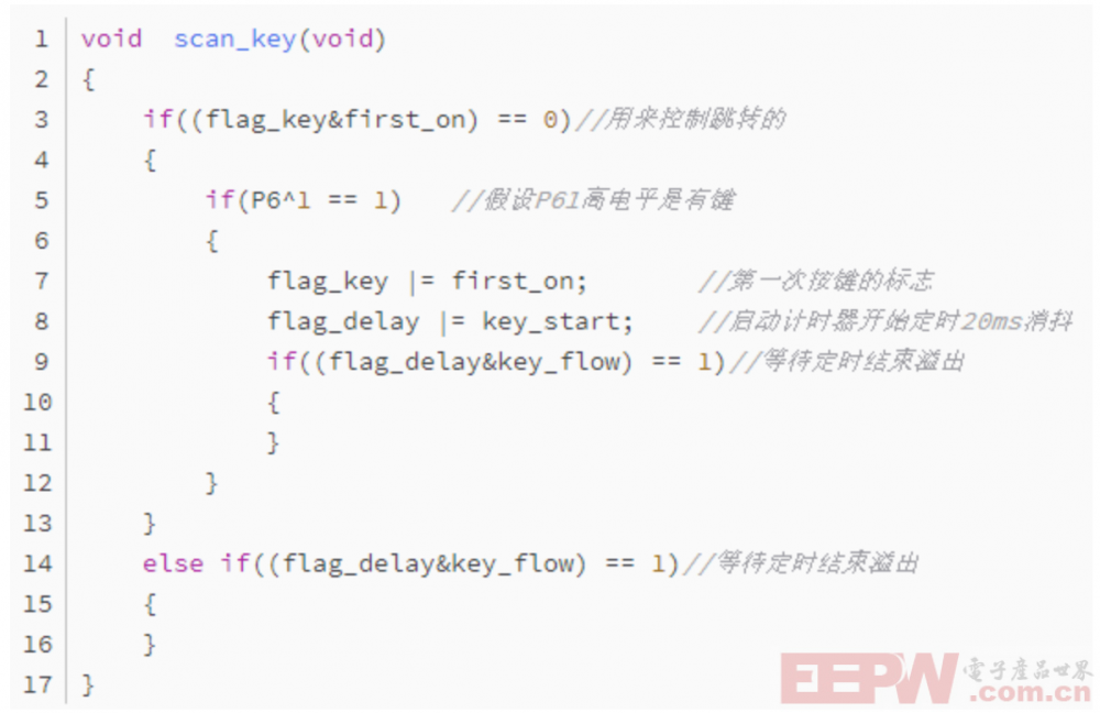

    最开始谈过的按键的消抖时间处理问题,现在就用上面介绍的办法来看具体怎么解决问题。
    大概是这样的:判断什么时候有健,没有的话跳出,有的话开始延时消抖的计时,第二次进来的时候直接由标志位控制过去判断时间时候够。
    同样是等待,这里就是最后一点所说的,咱这是跑着来等,不是站着来等。跟死循环定时比较,在没有定时到20ms 的这段时间里面单片机在做什么?死循环的话,肯定就是在原地等,什么都不做,而看看上面的程序,他只是判断是否定时够,具体的定时在统一的时间子程序里面做,判断没有到时间的话就跳出了,继续跑其它的程序,直到当时间到了,单片机判断出flag_delay,key_flow 符合条件,开始进入按键处理程序了,在这个期间,单片机都在做其它事情,只是一个主循环跑回来判断一次,所以单片机完全有空跑其它的程序,而没有将时间都耗在消抖上面。

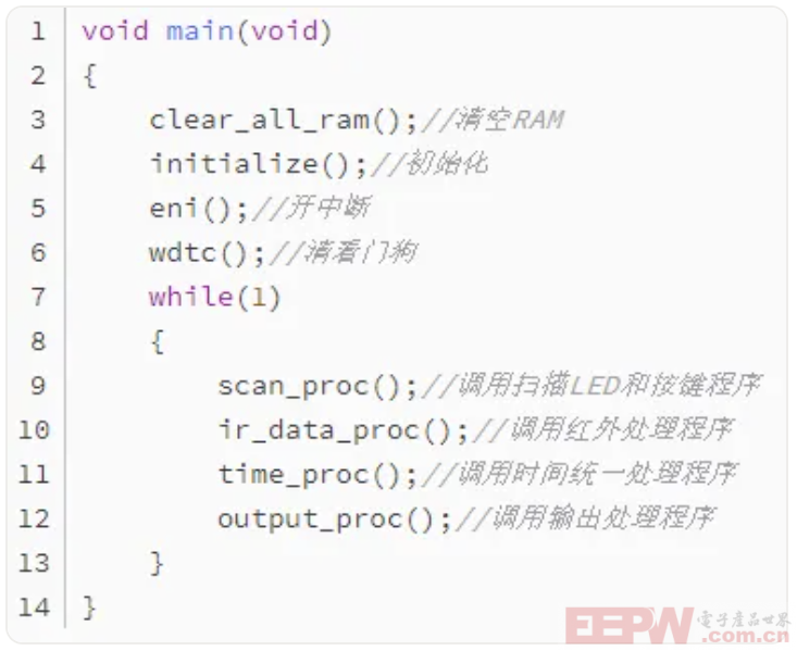

主程序循环体
这个就是用到的循环体了,所有功能都做成子程序形式了,需要就挂上去就可以了,比较方便,这样一个总的循环体,单片机就是在不断的执行这个循环体,如果整个程序都采用上面说的分时扫的思想的话,一周循环回来的时间是相当短的,其实是不是跟电脑的思想有点像呢?
电脑再快也并不是同时处理多个任务,而且每次处理一个,然后非常快的速度来循环处理,让我们感觉上他是在同时处理多个程序那样,我想,我最终想表达的思想也就是这个而已。有这个思想支撑下,单片机的程序变得比较容易上手了,剩下的只是集中精力去用程序来实现我们的思想而已,当然,这里只是说一种可行的办法而已,不是说只有这种办法。
