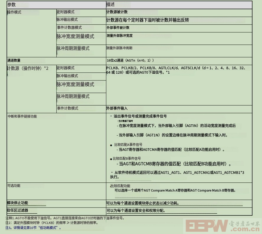

    低功耗异步通用计时器(AGT)是一款16位计时器,可用于脉冲输出、外部脉冲宽度或周期的测量,以及计数外部事件。:该计时器由一个重装寄存器和下计数器组成。重装寄存器和下计数器被分配至相同的地址,可通过AGT寄存器进行访问。
定时器几种工作模式
定时器模式 :在该模式下,计数值在计数源的每个上升沿递减1。当计数值到达 0x0000 并输人下一个计数源时,发生计数器下溢事件并产生中断请求。
脉冲输出模式 :可以从 AGTIOn 和 AGTOn 引脚输出脉冲。每次发生下溢时,输出电平都会反转。实现输出PWM功能。
事件计数器模式 :在事件计数器模式下,计数器由输人到 AGTIOn 引脚的外部事件信号(计数源)驱动(递减计数)。
脉冲宽度测量模式: 在脉冲宽度测量模式下,测量输人到 AGTIOn 引脚的外部信号的脉冲宽度。
脉冲周期测量模式 在脉冲周期测量模式下,测量输入到 AGTOn 引脚的外部信号的脉冲周期。仅测量周期长于计数源周期两倍的输入脉冲。此外,低电平和高电平宽度都必须长于计数源的周期。如果输人比这些条件短的脉冲周期,输人可能会被忽略。
比较匹配功能:PWM 模式比较匹配功能可用于PWM输出。

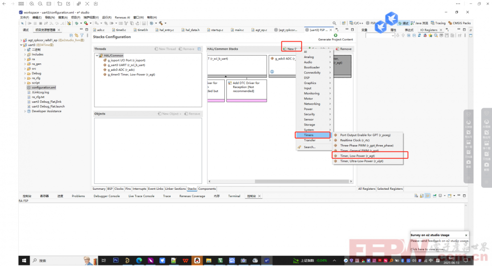

2.1 开启低功耗定时器的功能
这里我们使能低功耗定时0。

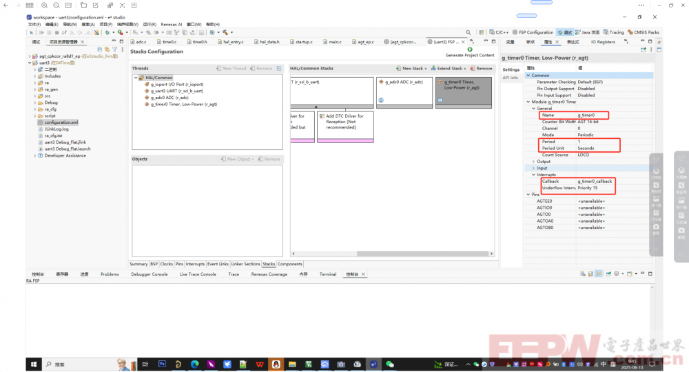

2.2 配置低功耗定时器基本属性
这里时钟源如下
主要有四类时钟输人源:
PCLKB:PCLKB,PCLKB/2.PCLKB/8
LOCO,SUBCLK:AGTLCLK/d, AGTsCLK/d (d = 1, 2,4, 8, 16, 32, 64, 128)·
仅 AGTn (n=1,3,5)也可以连接到 AGTn (n=0,2,4)的下溢信号进行计数
外部事件输人(通过 AGTIO 引脚)
