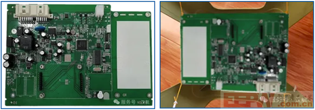

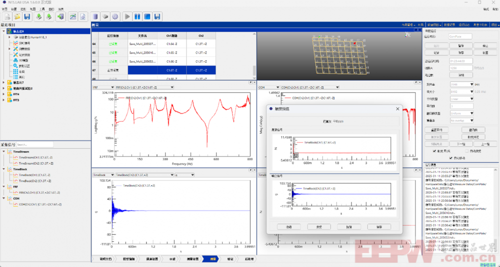

在本次试验中,电路板通过弹性绳进行水平悬挂,以此模拟自由 - 自由边界条件(如图1所示)。采用汉航Hunter H18高精度数据采集仪,并结合NTS.LAB DSA数据采集与分析软件,通过单点激励多点响应(SIMO)的锤击法对试验件进行模态试验。试验过程中,NTS.LAB DSA软件实时采集频响函数(FRF)及相干函数等数据,其操作界面如图2所示。
1  模态测试的试验件及支撑状态
2  NTS.LAB DSA数据采集软件界面

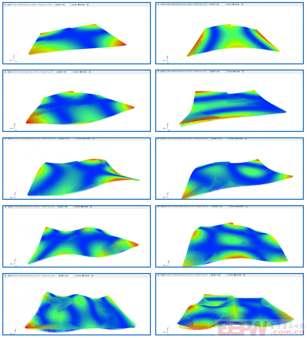

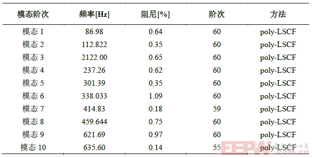

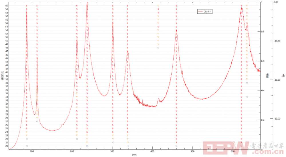

试验完成后,将测得频响函数发送至NTS.LAB Analysis中,采用试验模态分析模块进行模态参数识别,如图3所示,识别出电路板的前10阶模态参数列表如表1所示,对应的振型如图4所示:
3  NTS.LAB Analysis参数识别过程中的极点稳态图
1  识别出的模态参数
4  NTS.LAB Analysis识别出的模态振型

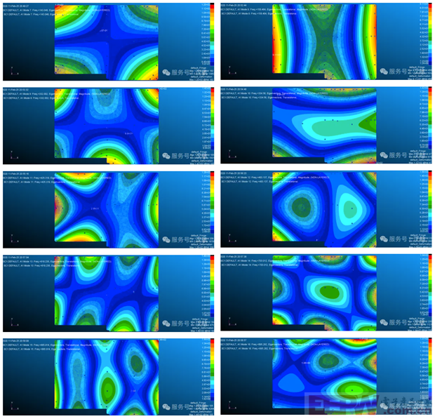

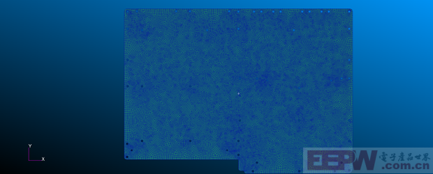

采用实体单元建立电路板的有限元网格模型,单元个数为27247,自由度数为331284,如图5所示:
电路板有限元网格模型
由于复合材料的理论参数未知,临时设置材料属性参数:杨氏模量为147GPa、密度为7800kg/m3、泊松比为0.3,采用有限元软件计算得到结构模态,其中前6阶模态为刚体模态,不做展示,第7~16阶的模态参数如下:
有限元计算模态

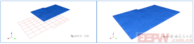

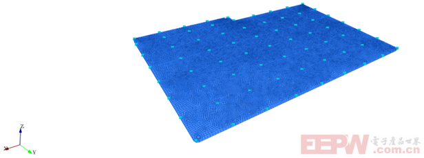

将有限元网格模型数据和试验模态分析结果导入汉航NTS.LAB Link软件中,使用软件中动力学模块重新计算有限元模型的结构模态(频率设置大于1),在相关分析模块中进行几何模型匹配和节点匹配,结果如下:
试验模型与有限元模型匹配前后对比
测点与节点匹配结果

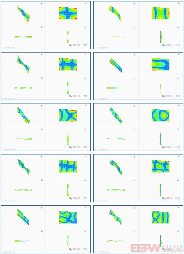

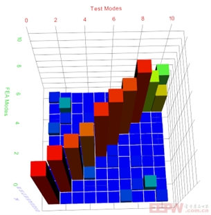

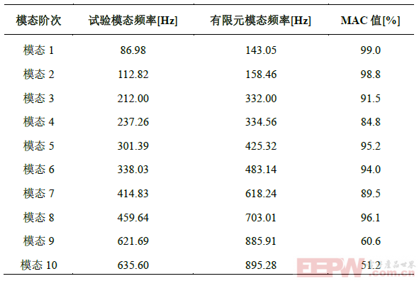

在节点匹配准确的基础上,进行模态匹配和相关性分析,频率匹配结果如表2所示,MAC矩阵的三维图如图9所示,振型匹配情况如图10所示:
2  修正前模态匹配结果
试验与有限元前10阶结构模态的MAC
10  10阶模态振型匹配结果

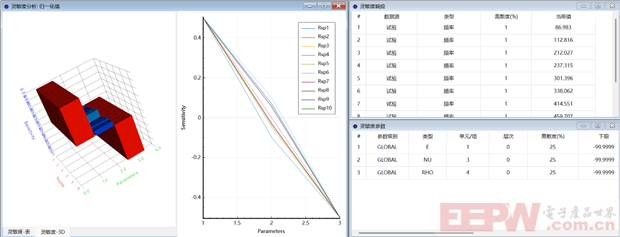

2)模型修正

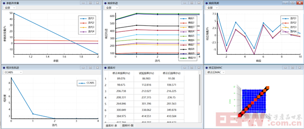

通过模态相关分析可知,有限元模态频率与试验模态频率的偏差较大,这是由于模型材料参数是任意设置的,不能反映电路板的真实材料特性。因此,选择前10阶模态频率作为主要修正响应,进行材料参数修正。先进行参数灵敏度分析,然后进行模型修正,具体结果如下:
11  参数灵敏度分析
12  电路板修正结果

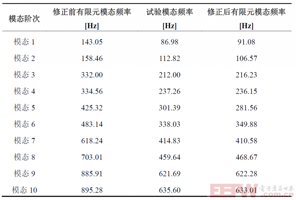

由上图结果可知,修正前后对比模态频率和MAC值均得到了较好的改善,其中,10阶模态MAC值的平均值从修正前的86.1%提高到了95.1%,模态频率修正结果如下:
3  修正前后有限元计算模态频率

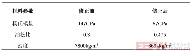

修正前后的材料参数为
4  修正前后的材料参数
