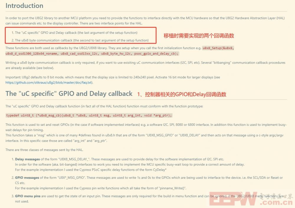

# u8g2移植简述
在SeeedStudio官方的使用手中,在Arduino平台上使用u8g2图形库来驱动OLED屏幕。u8g2代码中有C语言的驱动代码,用户只需要实现u8g2的接口函数,即可使用u8g2的功能来驱动OLED屏幕。

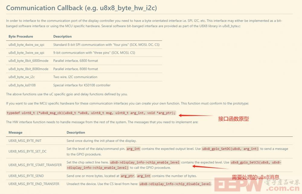

如手册中描述的,移植需要完成两个具体的回调函数,功能为:
- 与控制器相关的GPIO控制以及Delay的回调函数实现;- 与通讯接口(比如I2C、SPI)相关的数据传输回调函数。
这两个函数的实现在u8g2 Wiki手册中可以找到相关的代码实现模板。

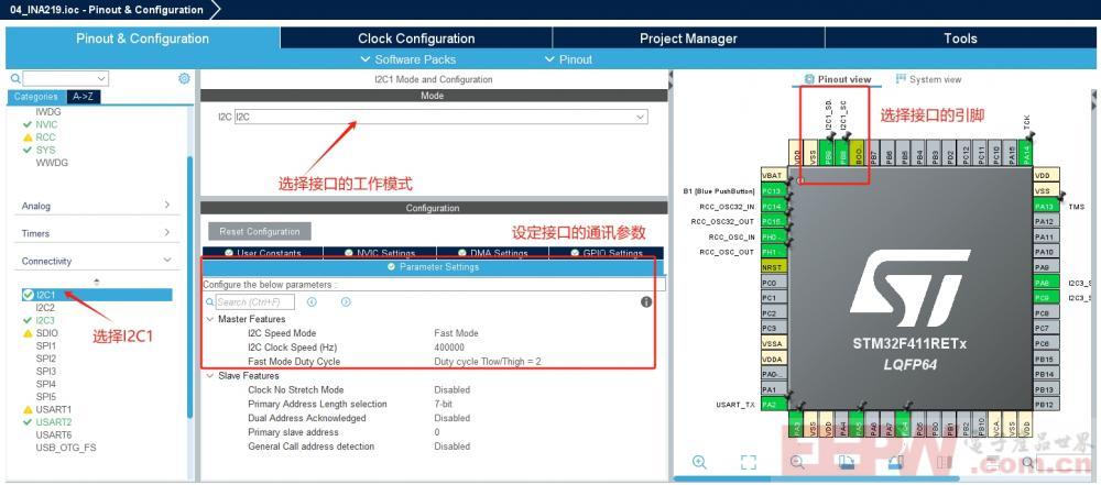

在CubeMX中设置开发板的I2C1接口做用驱动OLED屏幕的接口。

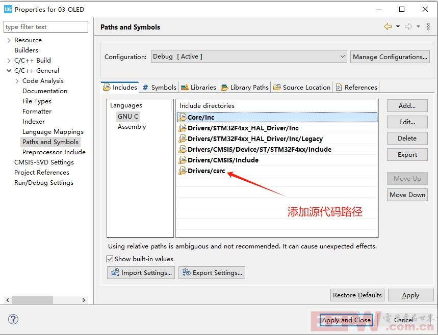

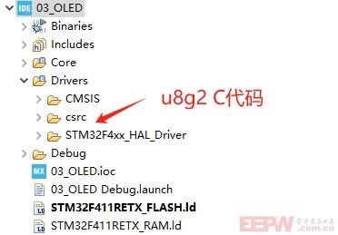

在工程的Drivers文件夹中,添加u8g2源码中的csrc文件夹中的源码文件
在工程配置中添加源码的路径信息。

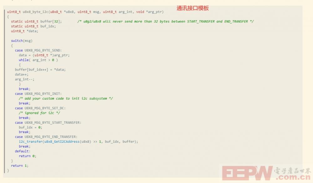

uint8_t u8x8_i2c(u8x8_t *u8x8, uint8_t msg, uint8_t arg_int, void *arg_ptr)
  static uint8_t buffer[32];		/* u8g2/u8x8 will never send more than 32 bytes between START_TRANSFER and END_TRANSFER */
  static uint8_t buf_idx;
  uint8_t *data;
  switch(msg)
    case U8X8_MSG_BYTE_SEND:
      data = (uint8_t *)arg_ptr;
      while( arg_int > 0 )
		buffer[buf_idx++] = *data;
		data++;
		arg_int--;
      break;
    case U8X8_MSG_BYTE_INIT:
      /* add your custom code to init i2c subsystem */
      break;
    case U8X8_MSG_BYTE_SET_DC:
      /* ignored for i2c */
      break;
    case U8X8_MSG_BYTE_START_TRANSFER:
      buf_idx = 0;
      break;
    case U8X8_MSG_BYTE_END_TRANSFER:
    	HAL_I2C_Master_Transmit(&hi2c1,0x78,buffer,buf_idx,1000);
      break;
    default:
      return 0;
  return 1;

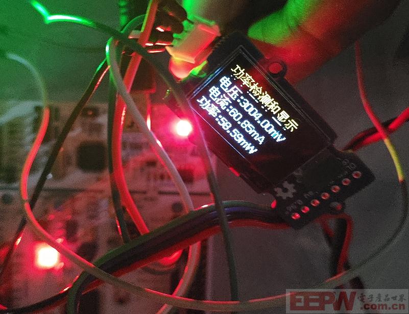

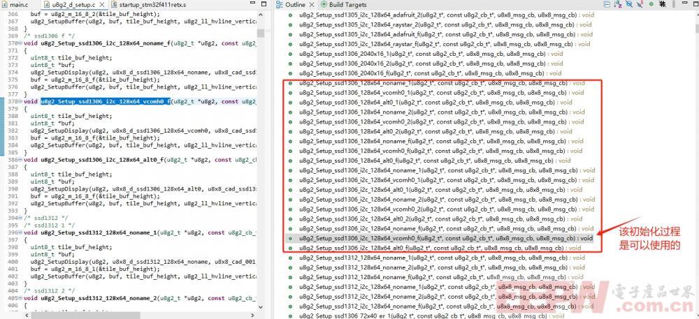

完成上述代码的添加后,就可以在OLED屏幕上看到显示的文字信息。值得一提的是,在u8g2_d_setup.c中由很多针对ssd1306(兼容ssd1315)设备的初始化函数,这里使用该函数是可以点亮屏幕的,使用其他的则有问题。
u8g2_ssd1315_setup_select.pngOLED的屏幕显示效果如下。
