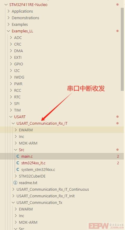

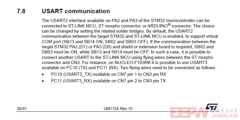

开发板上串口2和板载的调试器通讯,上位机可以通过USART2先MCU发送数据。
在ST的示例程序中,参考示例程序中的USART_Communication_RX_IT示例。

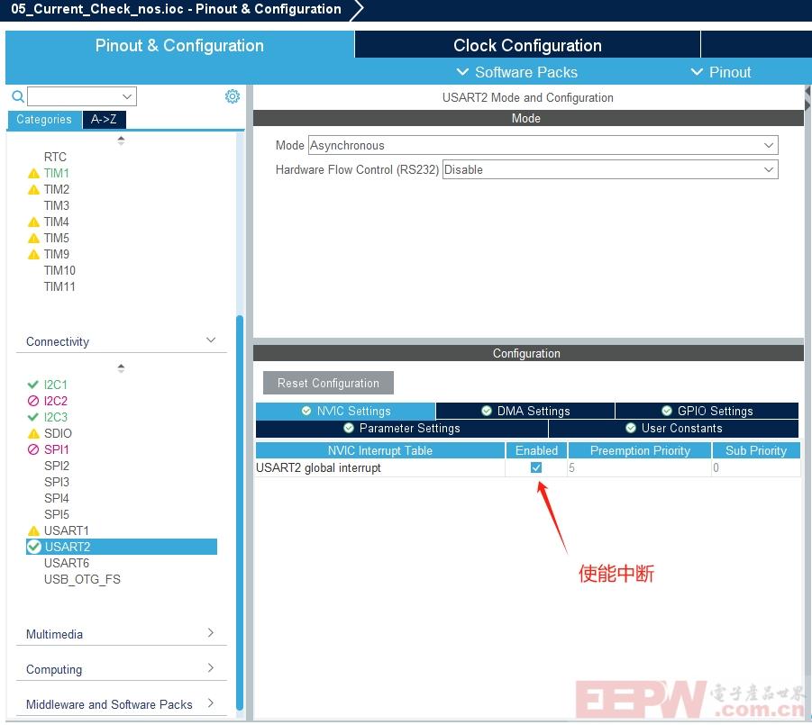

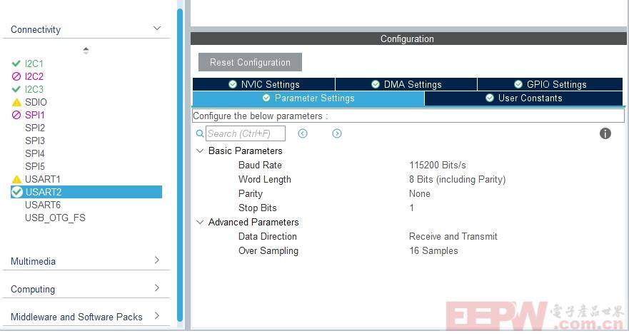

在CubeMX中对USART2的参数和中断进行设置。

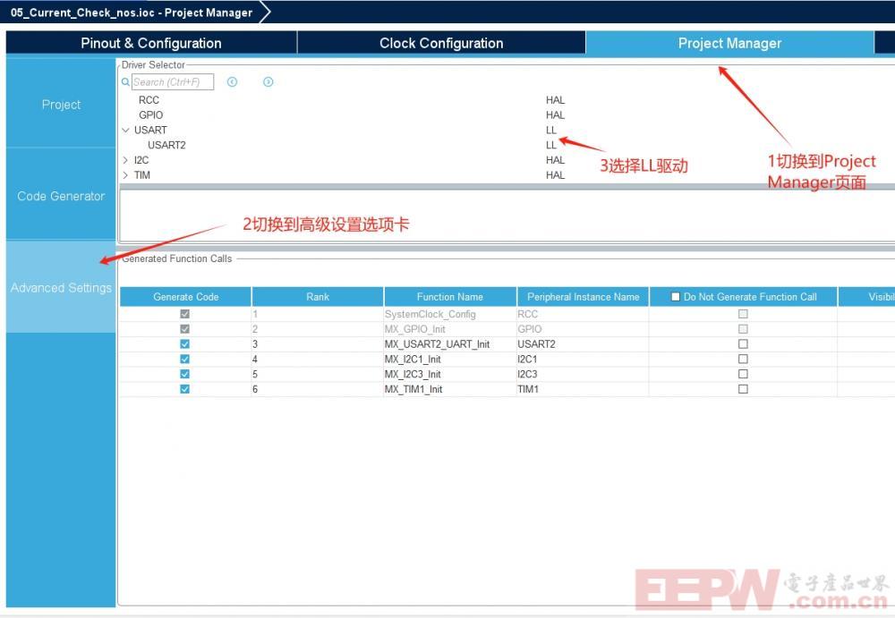

ST为外设提供简易封装的LL驱动,在CubeMX中可以选择LL库作为外设的驱动库,使用LL接口可以提升代码的运行效率。
USART2_LL.png完成上述配置并生成代码。在函数中添加以下代码,实现printf重定向到USART2。

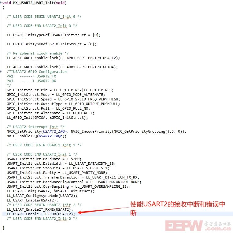

在生成的代码中,需要添加额外的代码来使能USART2的接收中断功能,添加的位置和代码如下。
  LL_USART_EnableIT_RXNE(USART2);
  LL_USART_EnableIT_ERROR(USART2);
USART2的中断函数中的处理如下。

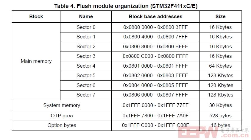

在STM32F411的参考手册中可以看到片上FLASH的分布情况。用户使用其中的一个Sector作为存储电流阈值信息的位置。

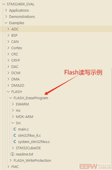

在配套的示例代码中可以参考F4系列的其他芯片的Flash示例程序来使用相应的Flash函数。
