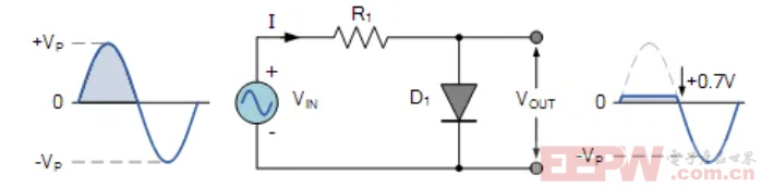

限幅电路
    如下图所示,当在正半周期,并且VIN大于等于0.7V,二极管正向导通。此时,VOUT会被钳位在0.7V上。
    而当VIN小于0.7V时二极管是截止状态,在负半周期时相当于电流反向,二极管也是截至状态,此时VOUT=VIN,VOUT波形跟随VIN变化。
限辐电路示意图

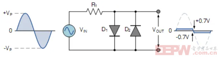

    根据上面限辐电路的原理,可以设计如下双向限辐电路。
双向限辐电路示意图

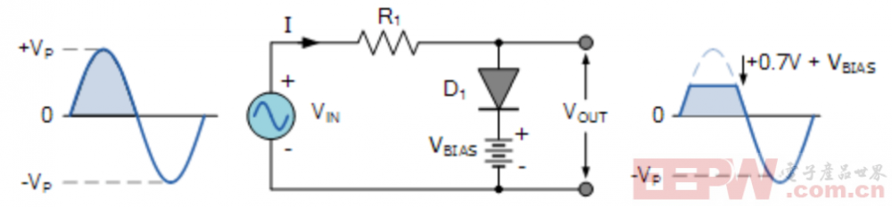

    然而有时候0.7V电压不能满足要求,那么,怎么产生不同大小的限幅电压?
    在电路中加入偏置电压VBIAS,只有当VIN大于等于VBIAS时二极管才能导通。此时VOUT被钳位,其值是0.7V+VBIAS,如下图所示。
偏压限幅电路示意图

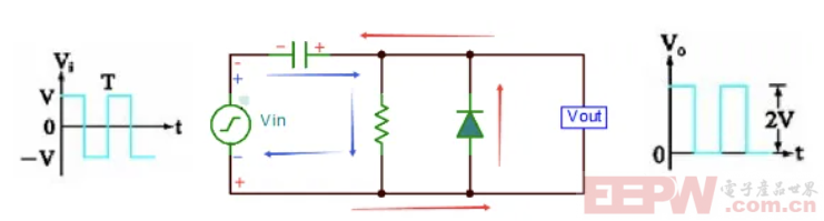

    下面是二极管结合电容实现的钳位电路。分析中不考虑二极管的导通压降,假设RC时间常数足够大,从而使输出波形不会失真。
钳位电路原理
    当输入Vin在负半周期为负时,电流如下图中红色箭头所示。二极管导通,电容逐渐充电至V,在此过程中Vout=0。
    当输入Vin在正半周为正时,电流如蓝色箭头所示。二极管截止,Vout等于电容上电压加上正半周电压V,此时Vout=2V。
钳位电路原理

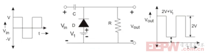

    跟限幅电路类似的,为了获得所需要的钳位值,要在电路中加入偏置电压,如下图所示。
偏压钳位电路
    当所加的偏压与二极管导通方向一致,钳位值会提高V1,Vout=2V+V1。

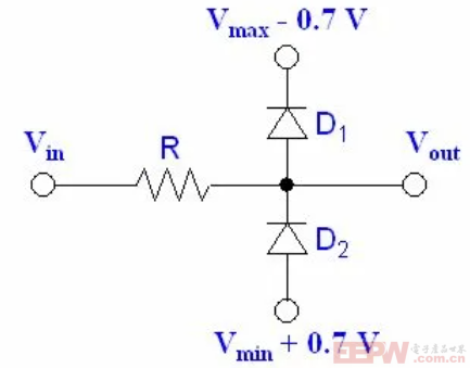

    在某些电路中会利用两个二极管的钳位作用进行保护,如下图所示,假设0.7V为D1和D2的导通电压。
Vin大于等于Vmax,D1导通,Vout会被钳位在Vmax
Vin小于等于Vmin时,Vout被钳位在Vmin
二极管钳位保护电路
