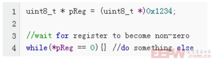

    嵌入式系统包含真正的硬件,通常会有复杂的外设。这些外设寄存器的值可能被异步的修改。举个简单的例子,我们要把一个8-bit状态寄存器的地址映射到0x1234。在程序中循环查看该状态寄存器的值是否变为非0。C语言操作寄存器的手法,可以参考这篇文章:C语言操作寄存器的常见手法
    下面是最容易想到,但错误的实现方法:

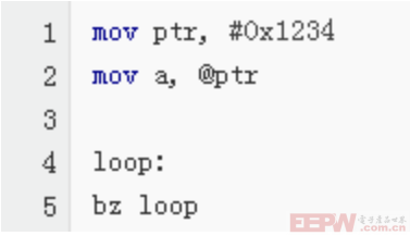

    当你打开编译器优化时,程序总是执行失败。因为编译器会生成下面的汇编代码:
    程序被优化的原因很简单,既然已经把变量的值读入累加器,就没有必要重新一遍,编译器认为值是不会变化的。就这样,在第三行,程序进入了无限死循环。为了告诉编译器我们的真正意图,我们需要修改函数的声明:
    编译器生成的汇编代码:
    像这样,我们得到了正确的动作。

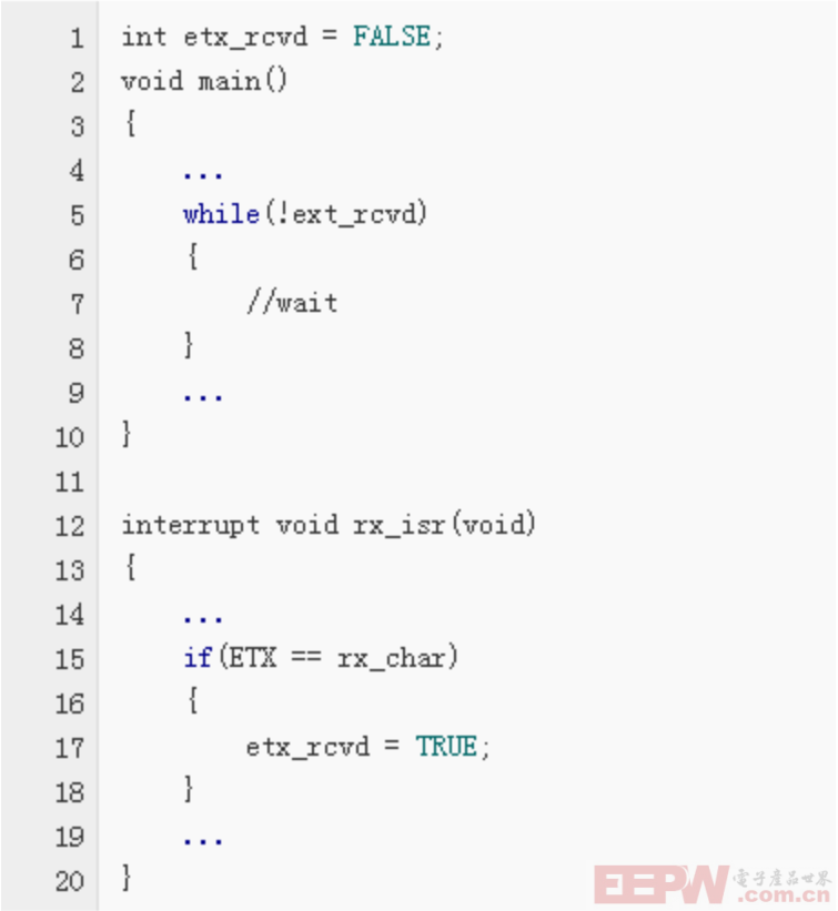

    在中断服务程序中,经常会修改一些全局变量值,来作为主程序中的判断条件。例如,在串口中断服务程序中,可能会检测是否接收到了ETX(假如是消息的结束标识符)字符。如果接收到了ETX,ISR设置一个全局标志位。
    错误的做法:
    在关闭编译器优化的情况下,程序可能执行正常。然而,任何像样点而优化都会“break”这段程序。问题是编译器并不知道etx_rcvd可能被ISR中被修改。编译器只知道,表达式!ext_rcvd始终为真,你讲用于无法退出循环。结果,循环后面的代码可能被编译器优化掉。
    幸运的话,你的编译器可能会发出警告;不幸的话,(或者你不认真的查看编译器警告),你的程序无法正常执行。当然,你可以责怪编译器执行了“糟糕的优化”。
    解决方式是,将变量etx_rcvd声明为volatile,所有问题(当然,也可能是部分问题)就消失了。
