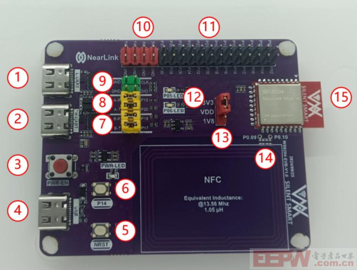

      感谢EEPW与成都无声讯通提供的平台与开发板套件。开发板套件是一对WS8204星闪开发板,实物如下
一.了解开发板
      开发板使用了一块WS8204模组,它是一款高度集成 2.4GHz SoC BLE&SLE 芯片方案模组,集成 BLE5.4/SLE1.0 子系统,包含 MAC、Baseband、RF、balun、功率放大器、低噪 声放大器,TX/RX switch 等模块,支持 1M/2M/4M 3 种带宽,最大支持 12Mbit/s 速率。WS8204 集成高性能 32bit 微处理器(MCU),硬件安全引擎以及丰富的外设接 口。WS8204 将片上 IO 全部引出,方便扩展使用。

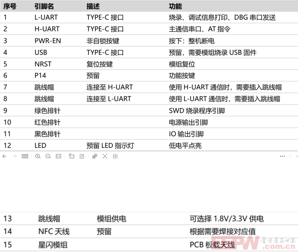

      下面是开发板的功能示意图。
      至此,对开发板有了一个整体了解。WS8204模组芯片方案感兴趣可以拆屏蔽罩深入探究,暂时不做可能破坏性处理。

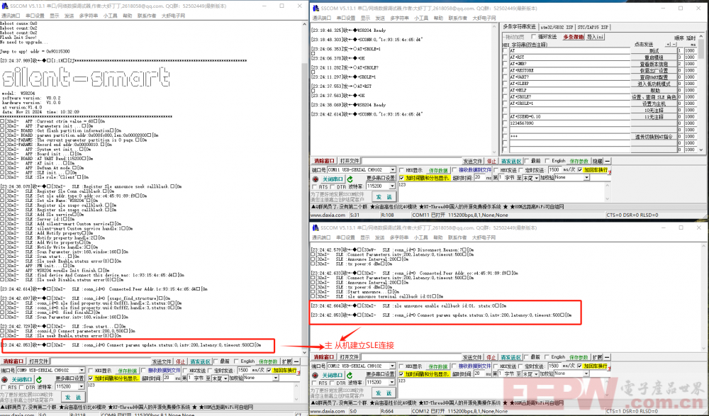

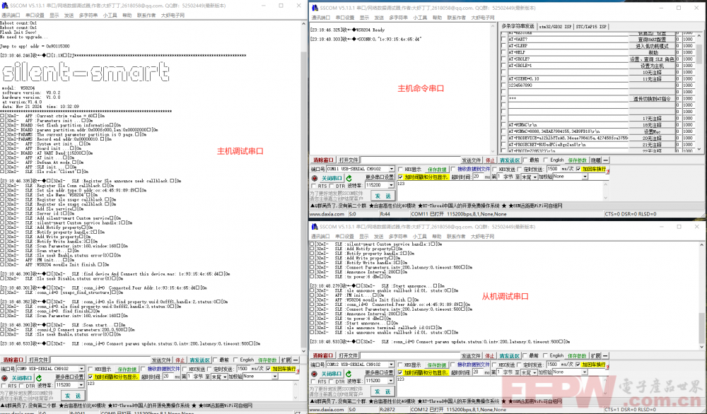

1.将一块板作为主机,调试串口和命令串口都接上USB线。见最上实物图上面一块开发板。
2.将另一块板作为从机,接上调试串口。
3.开发板上电,打开串口助手,按复位键,可看到启动日志如下。

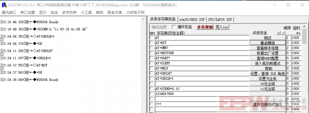

4.在主机命令串口输入“AT+SROLE=1”发送,将模块设置为主机模式。使用“AT+RST”重启模组。
image.png5.重启后,主从机建立SLE连接,如下。

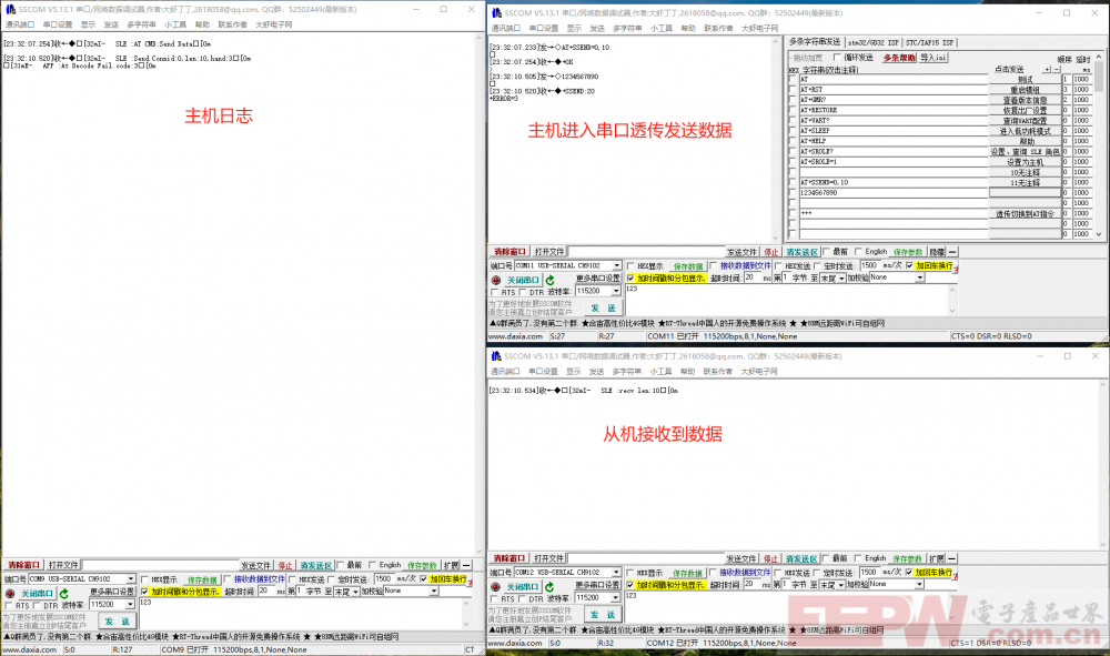

6.进入串口透传准备状态。在主机命令串口发送“AT+SSEND=0,10” ,0是建立连接时的连接id,这里是0,10是预备发送数据长度。发送成功后进入透传模式,直接再发送10字节长度数据,从机就会接收到。
      至此,实现开发板SLE 连接与数据通讯。
