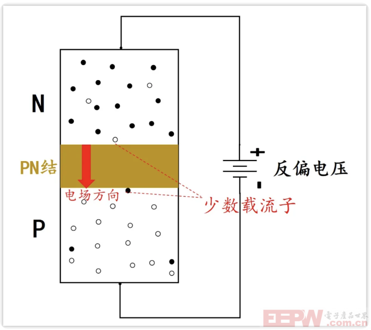

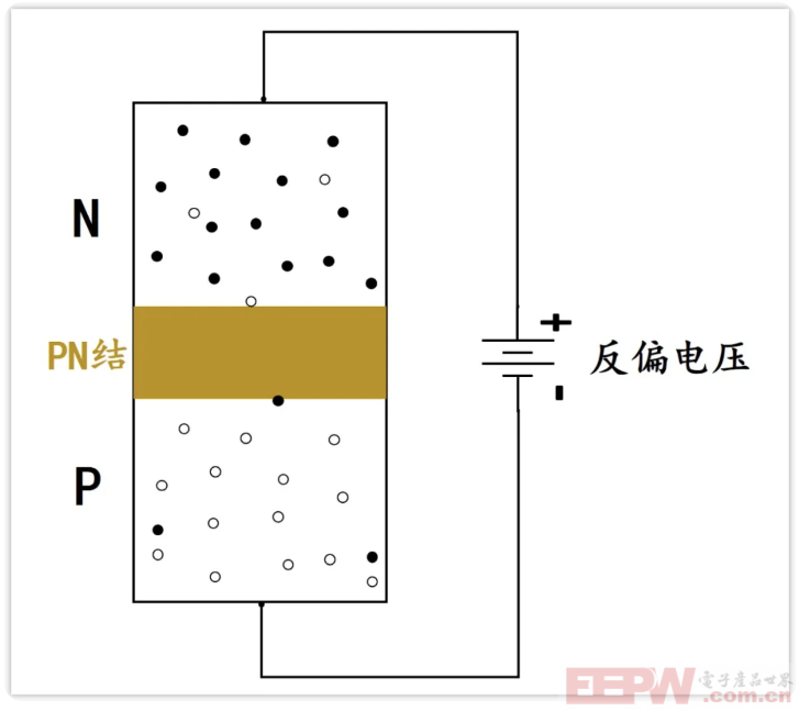

    讲三极管的原理我们从二极管的原理入手讲起:动画讲解二极管工作原理。二极管的结构与原理都很简单,内部一个PN结具有单向导电性,如下图。
    很明显图示二极管处于反偏状态,PN结截止。我们要特别注意这里的截止状态,实际上PN结截止时,总是会有很小的漏电流存在,也就是说PN结总是存在着反向关不断的现象,PN结的单向导电性并不是百分之百。
    为什么会出现这种现象呢?
    这主要是因为P区除了因“掺杂”而产生的多数载流子“空穴”之外,还总是会有极少数的本征载流子“电子”出现。N区也是一样,除了多数载流子电子之外,也会有极少数的载流子空穴存在。
    PN结反偏时,能够正向导电的多数载流子被拉向电源,使PN结变厚,多数载流子不能再通过PN结承担起载流导电的功能。
    所以,此时漏电流的形成主要靠的是少数载流子,是少数载流子在起导电作用。
    由上图可知,PN结的内电场方向是从N区指向P区的,这个内电场对于少子穿过PN结起着促进的作用。
    漏电流之所以很小,是因为少数载流子的数量太少。很明显,此时漏电流的大小主要取决于少数载流子的数量。如果要想人为地增加漏电流,只要想办法增加反偏时少数载流子的数量即可。
    所以,如图所示,如果能够在P区或N区人为地增加少数载流子的数量,很自然的漏电流就会人为地增加。

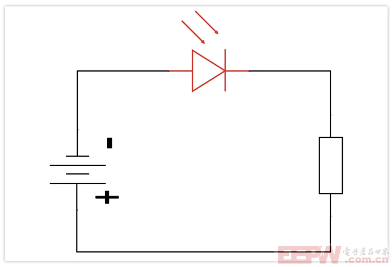

    其实,光敏二极管的原理就是如此。
    光敏二极管与普通光敏二极管一样,它的PN结具有单向导电性。因此,光敏二极管工作时应加上反向电压,如图所示。
    当无光照时,电路中也有很小的反向饱和漏电流,一般为1×10-8 —1×10 -9A(称为暗电流),此时相当于光敏二极管截止;
    当有光照射时,PN结附近受光子的轰击,半导体内被束缚的价电子吸收光子能量而被击发产生电子—空穴对,这些载流子的数目,对于多数载流子影响不大,但对P区和N区的少数载流子来说,则会使少数载流子的浓度大大提高,在反向电压作用下,反向饱和漏电流大大增加,形成光电流,该光电流随入射光强度的变化而相应变化。
    光电流通过负载R时,在电阻两端将得到随入射光变化的电压信号。光敏二极管就是这样完成电功能转换的。
    光敏二极管工作在反偏状态,因为光照可以增加少数载流子的数量,因而光照就会导致反向漏电流的改变,人们就是利用这样的道理制作出了光敏二极管。既然此时漏电流的增加是人为的,那么漏电流的增加部分也就很容易能够实现人为地控制。

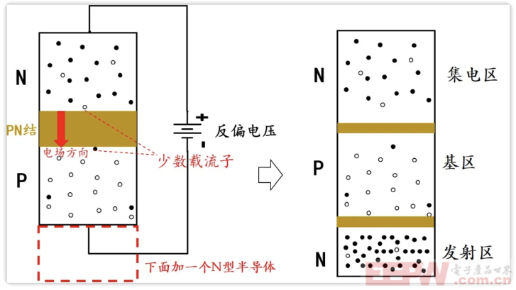

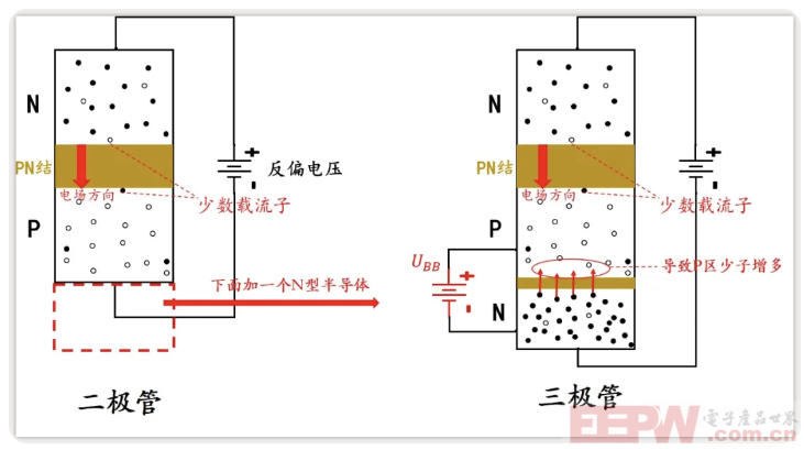

    利用光照控制少数载流子的产生数量就可以实现人为地控制漏电流的大小。既然如此,人们自然也会想到能否把控制的方法改变一下,不用光照而是用电注入的方法来增加N区或者是P区少数载流子的数量,从而实现对PN结的漏电流的控制。
    也就是不用“光”的方法,而是用“电”的方法来实现对电流的控制(光照增加的是本征载流子,而后面讲的电注入增加的是掺杂载流子,本征载流子是成对出现,是电子空穴对,正负对应。这与掺杂载流子是有区别的)。

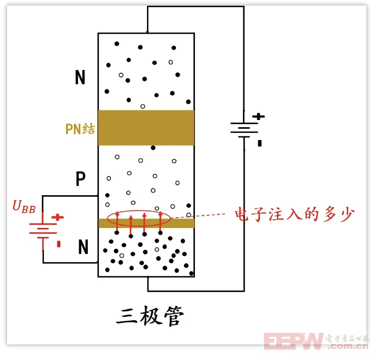

    接下来重点讨论P区,P区的少数载流子是电子,要想用电注入的方法向P区注入电子,最好的方法就是如图所示,在P区下面再用特殊工艺加一块N型半导体。
    其实上图就是NPN型晶体三极管的雏形,其相应各部分的名称以及功能与三极管完全相同。
    为方便讨论,以下我们对图中所示的各个部分的名称直接采用与三极管相应的名称(如“发射结”,“集电极”等)。
    最下面的发射区N型半导体内电子作为多数载流子大量存在,而且,如图中所示,要将发射区的电子注入或者说是发射到P区(基区)是很容易的,只要使发射结正偏即可。
    具体说就是在基极与发射极之间加上一个足够的正向的门电压(约为0.7伏)就可以了。在外加门电压作用下,发射区的电子就会很容易地被发射注入到基区,这样就实现对基区少数载流子“电子”在数量上的改变。
4、集电极电流Ic的形成

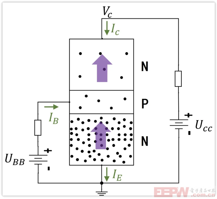

    发射结加上正偏电压导通后,在外加电压的作用下,发射区的多数载流子——电子就会很容易地被大量发射进入基区。
    这些载流子一旦进入基区,它们在基区(P区)的性质仍然属于少数载流子的性质。如前所述,少数载流子很容易反向穿过处于反偏状态的PN结,所以,这些载流子——电子就会很容易向上穿过处于反偏状态的集电结到达集电区形成集电极电流Ic。
    由此可见,集电极电流的形成并不是一定要靠集电极的高电位。集电极电流的大小更主要的要取决于发射区载流子对基区的发射与注入,取决于这种发射与注入的程度。这种载流子的发射注入程度与集电极电位的高低没有什么关系。
    这正好能自然地说明,为什么三极管在放大状态下,集电极电流Ic与集电极电位Vc的大小无关的原因。放大状态下Ic并不受控于Vc,Vc的作用主要是维持集电结的反偏状态,以此来满足三极管放大态下所需要外部电路条件。
    对于Ic还可以做如下结论:Ic的本质是“少子”电流,是通过电子注入而实现的人为可控的集电结“漏”电流,因此它就可以很容易地反向通过集电结。

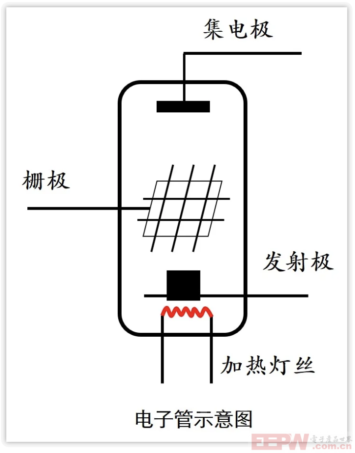

    这种贯穿的电子流与历史上的电子三极管非常类似。下图就是电子三极管的原理示意图。电子三极管的电流放大原理因为其结构的直观形象,可以很自然得到解释。
    很容易理解,电子三极管Ib与Ic之间的固定比例关系,主要取决于电子管栅极(基极)的构造。
    当外部电路条件满足时,电子三极管工作在放大状态。在放大状态下,穿过管子的电流主要是由发射极经栅极再到集电极的电子流。电子流在穿越栅极时,很显然栅极会对其进行截流,截流时就存在着一个截流比问题。
    截流比的大小,则主要与栅极的疏密度有关,如果栅极做的密,它的等效截流面积就大,截流比例自然就大,拦截下来的电子流就多。反之截流比小,拦截下来的电子流就少。
    栅极拦截下来的电子流其实就是电流Ib,其余的穿过栅极到达集电极的电子流就是Ic。从图中可以看出,只要栅极的结构尺寸确定,那么截流比例就确定,也就是Ic与Ib的比值确定。
    所以,只要管子的内部结构确定,这个比值就固定不变。由此可知,电流放大倍数的β值主要与栅极的疏密度有关。栅极越密则截流比例越大,相应的β值越低,栅极越疏则截流比例越小,相应的β值越高。

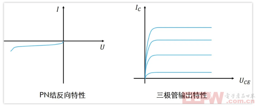

    其实,从二极管PN的反向截止特性曲线上很容易看出,只要将这个特性曲线转过180度,如图所示,它的情形与三极管的输出特性非常相似。
    这说明了二极管与三极管在原理上存在着很必然的联系。所以,在讲解方法上选择这样的切入点,从PN结的反偏状态入手讲三极管,就显得非常合适。而且,这样的讲解会使问题变得浅显易懂生动形象,前后内容之间自然和谐顺理成章。
