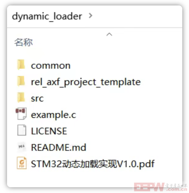

本项目文件夹有三个,其中common存储了用于生成可重定位的.axf文件的工程与动态加载器工程交互用的函数,src提供动态加载器的源码,rel_axf_project_template提供了一个简单的可重定位的.axf文件的工程示例,example.c是一个简单的使用示例,所有文件的主要功能如下:
