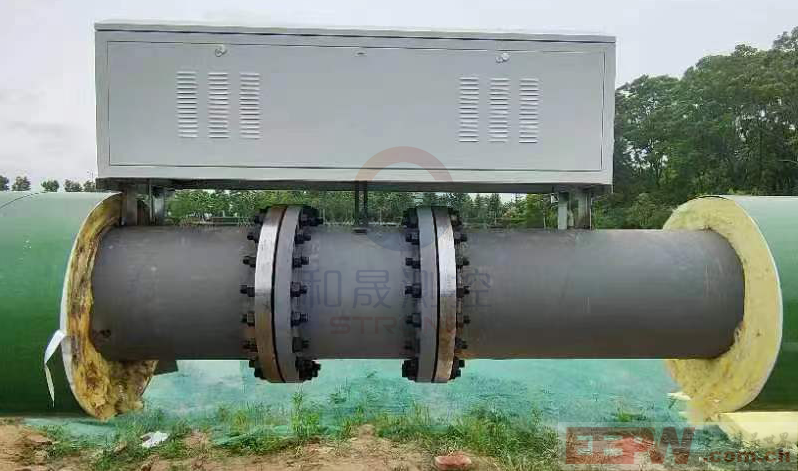

平衡流量计是一种特殊的差压式流量仪表,适用于多种流体介质,如气体、液体、汽液两相、浆料、甚至固体颗粒测量,还可以测量双向流。其具备高精度、低压损和低直管段要求等优势,是传统孔板流量计的升级替代方案。但在使用过程中,复杂多变的工况条件难免会产生计量误差,常见因素有以下几点。
一、引起误差的常见因素
1、安装不规范造成误差
管道条件不符合要求会对其测量结果造成明显的误差。安装直管段不足,上游/下游直管段长度不够(如存在弯头、阀门等扰动源),导致流速分布不对称。
2、管道杂质影响造成误差
若现场管道口径小,管道中杂质堵塞在节流装置函数孔,造成流过节流孔差压过大,引起测量值虚高。
3、工况环境造成误差
未实时补偿温度、压力对流体密度的影响(尤其气体测量)或机械振动、电磁干扰都会影响传感器信号。
4、引压管或差压变送器影响造成误差
如引压管过短、堵塞、泄漏或积液(气体中混入液体或反之);差压变送器零点漂移、量程不准或响应延迟,都会造成测量误差。
二、减少误差的措施
1、严格遵循安装规范,可参考GB/T 2624
2、实时补偿:通过温压传感器动态修正流体密度。
3、维护清洁:防止结垢、堵塞,及时更换磨损部件等。
4、定期校准:检查差压变送器、几何尺寸及管道条件。以上为部分因素及处理措施,具体引起误差的因素还应结合现场工况和实际使用情况进行排查分析。
相较于其他类型流量计,平衡流量计测量优势明显。在长期实践过程中,青岛和晟测控HSP平衡流量计生产工艺较为考究、实际运行中较为稳定,且测量精度高,使用寿命长,在能源计量改革中,真正做到了降本增效,目前已广泛应用于石油、化工、冶金、电力、天然气、水处理等行业。
