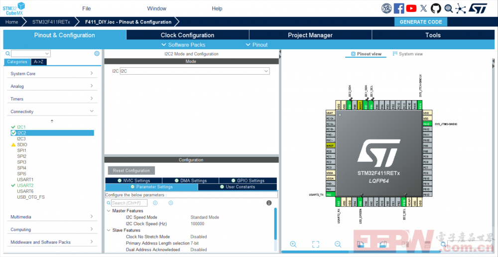

使用STM32CubeMX新建工程:
INA219模块是通过I2C的方式进行数据传输,因此需要使用到板子的I2C引脚
在cubemx中,将所使用的I2C引脚进行相应设置,这里使用的I2C1是给OLED使用的,I2C2是给INA219使用的

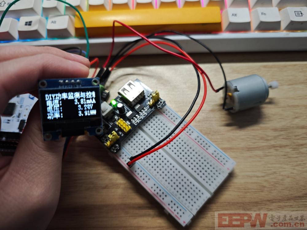

由于开关电源本人缺少相应的电线,因此使用了很经典的面包板电源,但其实本质上是一样的
这里是OLED显示的代码
OLED_Printf(0, 16, OLED_8X16, "电流:    %.2fmA", current);
OLED_Printf(0, 32, OLED_8X16, "电压:     %.2fV", voltage);
OLED_Printf(0, 48, OLED_8X16, "功率:     %.2fW", power);
OLED_Update();

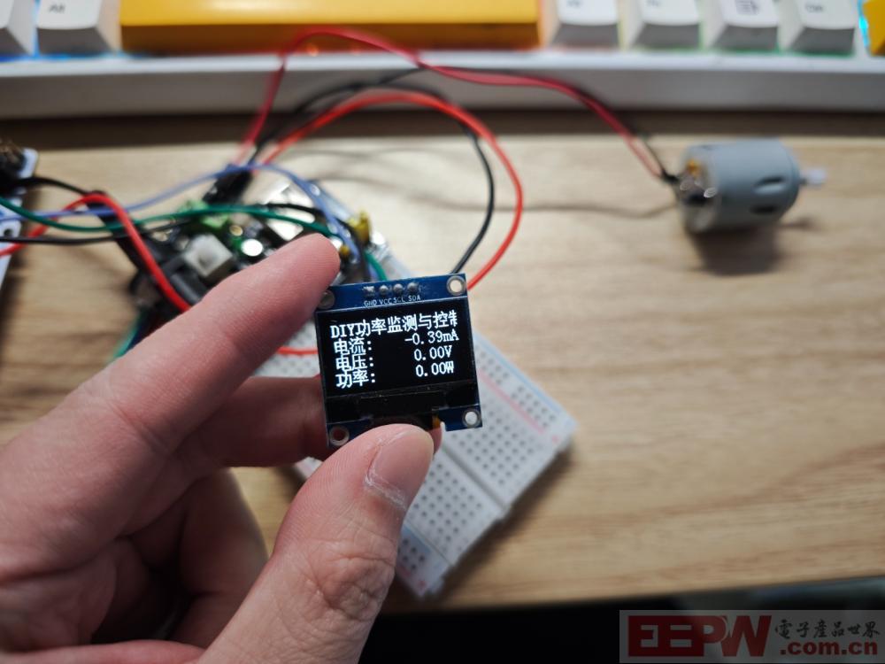

这是待机情况下的功率信息
这是负载情况下的功率信息
