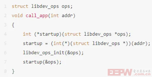

3.程序启动时,先进入libdev.bin,然后再跳转到app.bin。在此需要一个地址跳转函数(在libdev.a里面)。

voidcommon_startup(struct libdev_ops *libdev_ops){
 ops = libdev_ops;
 dev_printf = ops->printf;//printf为不定参函数,不能在步骤2中进行赋值,所以在静态库里进行初始化赋值。   main();//跳到app的main中
6.app.bin程序的启动地址修改,修改 IAR配置
进入options--linker--library--勾选override default program entry,在Entry symbol 后面输入common_startup。
7.因为有两个.bin程序。所以就需要配置icf文件,并且call_app(addr)这个addr为app.bin里面common_startup函数的地址。因此需要编译app.bin后在output文件里面的app.map里面查看common_startup的地址是多少(由于这个函数是程序最先执行的函数,所以其地址为icf配置的起始地址)。
