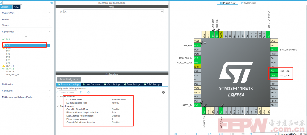

二:STM32cube MX 软件配置如下:
这里我所使用的引脚是硬件IIC,该款开发板具有三个IIC接口,所以我们为了快速调试模块,直接使用硬件驱动,参考OLED的模块的驱动,只需要更改寄存器就可以。

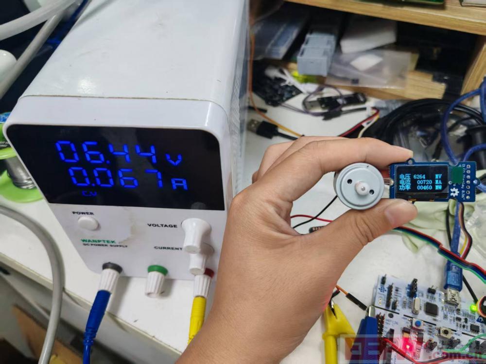

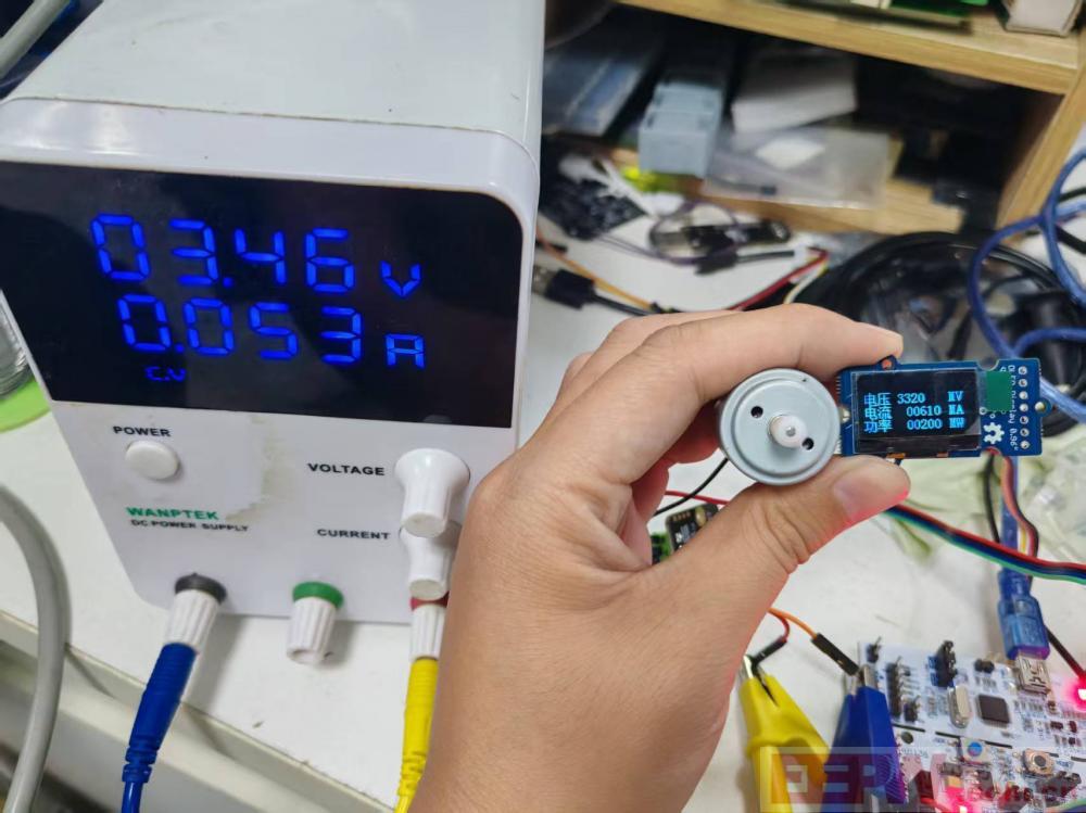

四:实测图片如下所示:
为了保证模块可以正常的工作,这里并没有测试 12V的电压,防止损坏了模块。
测试代码如下:
05_OLED_time_key_IN219.zip
后记:目前测试 直接读取的数据,会存在误差,需要对数据进行处理。
