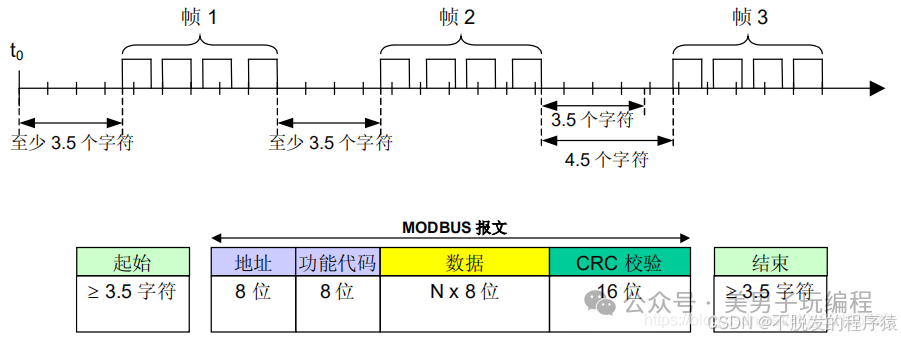

Modbus消息(以RTU为例)包括以下部分:
地址字段(1字节):指定从设备地址(1-247,0为广播)。功能码(1字节):指示操作类型(如03读取保持寄存器)。数据字段(可变长度):包含功能码所需的具体信息,如寄存器地址或值。错误校验(2字节):RTU使用CRC,ASCII使用LRC,确保数据完整性。帧开始/结束:RTU通过至少3.5个字符时间的静默间隔标记消息边界。

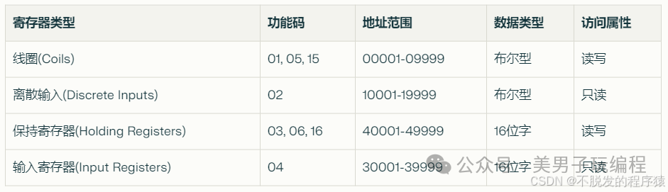

}5、Modbus协议的数据类型与寄存器分类
Modbus协议定义了四种基本的数据类型,这是面试中的高频考点。

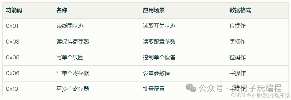

9、常用功能码及其应用场景
面试中经常考查的功能码包括:

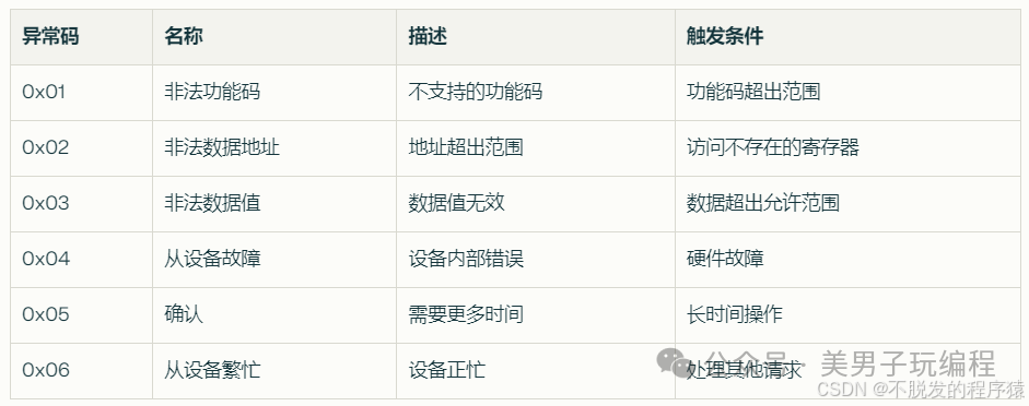

10、Modbus常见异常码
错误处理是面试中的重要考点,体现了候选人对协议理解的深度。

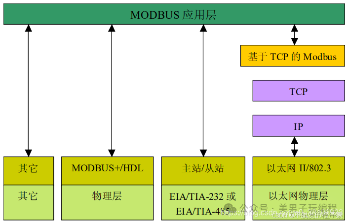

11、Modbus是应用层协议还是传输层协议?
Modbus是典型的应用层协议(OSI第7层),其设计精髓在于设备无关性。
