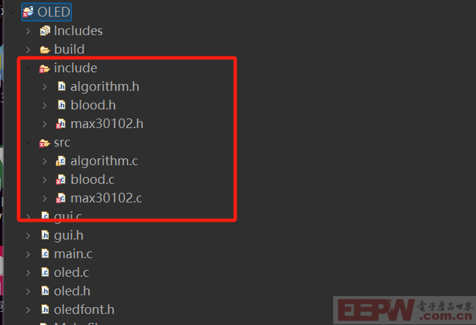

为此,我图简单,在根目录下面添加一个src与一个include文件夹,将我自己的.c拷贝进src,将头文件添加进include下面,然后执行编译就可以了。
【小结】
我在工程设置,添加了头文件的路径,然后还是报错找不到头文件,因此,还需要在makefile中添加,才能参与编译。
如果工程不是很复杂,那简单的这样处理就行了,如果有再复杂的工程,那么还得在makefile中添加编译才行。
