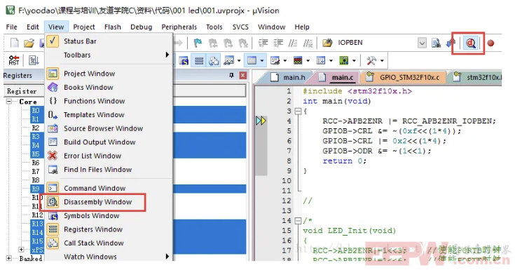

如何在KEIL下阅读汇编
    按d进入debug模式,在view下选择disassembly window 。
    看光标,c文件下指向了main函数的第一行。

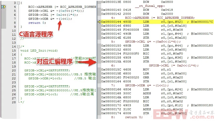

    汇编窗口也指向了对应的语句。但是,在执行C语言的第一行之前,仍然有许多操作要做,比如变量放在哪?在哪里调用了main函数等,这些操作都被集成开发环境IDE给封装起来了。我们必须知道,在执行main函数之前,有许多事情要做,只不过,初学的时候不必理会。以下是C语言源码,功能是点亮LED。
//main.c#include
int main(void){    RCC->APB2ENR |= RCC_APB2ENR_IOPBEN;
    GPIOB->CRL &= ~(0xf<<(1*4));
    GPIOB->CRL |= 0x2<<(1*4);
    GPIOB->ODR &= ~(1<<1);
    return 0;             }
//main.h#define RCC_APB2ENR (*(unsigned int *)0x40021018)#define GPIOB_CRL (*(unsigned int *)0x40010c00)#define GPIOB_ODR (*(unsigned int *)0x40010c0c)

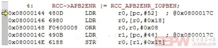

    汇编窗口往上翻,确实很多语句,先看这几行代码的汇编:
    先说最常用的两句汇编:
LDR r0,[r1]    r0 = *r1
STR  r0,[r1]    *r1 = r0
MOV r0,r1    r1->r0拷贝
从内存0x0800 017c的32位数据拷贝到r0:
r0 = * 0x0800 017c

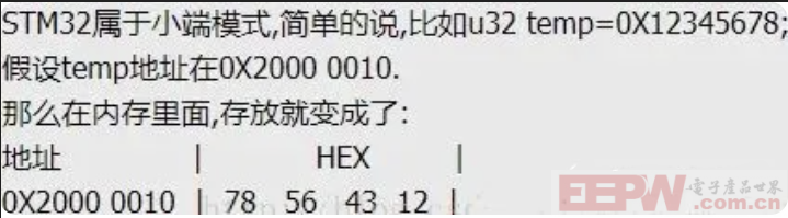

    我们看到的 1000 4002其实 就是0x4002 1000。这里边有个知识点叫做大小端模式,以下简单讲解,不能理解就记住。
    这个数据是在地址是这么存放的:
7C 7D 7E 7F
00 10 02 40
实际数据是0x4002 1000
  * 0x0800 017c=0x4002 1000
    然后r0的值+0x18也就是24 因为这个是第6号(第6号就是第7个的意思)元素
得到r0 = *0x4002 1018,r0的值由一个地址,变成了地址所存放的数据。
    然后是或0x08操作,结果再复制给r0,*0x4002 1018 |=0x08
给r1分配地址,这个地址也是0x4002 1000, r1 = *0x4002 1000
把r0存放的值,(不是r0的地址,)存到r1+18的空间上
*(r1+0x18) = r0
*0x4002 1018 = (*0x4002 1018 |=0x08)
*0x4002 1018|=0x08
    最终结果:地址4002 1018的数,执行了或0x08的操作。再分析下一句 :

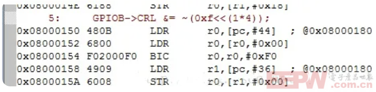

     前两句给r0分配空间,r0 = *0x4001 0c00
    然后用BIC清除数据位,把4-7位清零,结果再赋值给r0。
*0x4001 0c00 &= ~(0xf0) r1 = *0x4001 0c00 *0x4001 0c00 &= ~(0xf0)

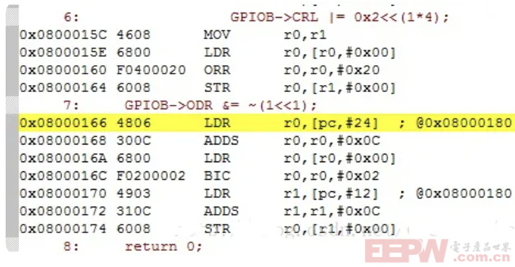

剩下的不再详细分析,直接给答案 :
***0x4001 0c00 |= 0x20 0x4001 0c0c &= ~(0x02)*
    最终,可以看到C语句被翻译成了意料之中的汇编语句,自己的意图被机器准确的理解了。
