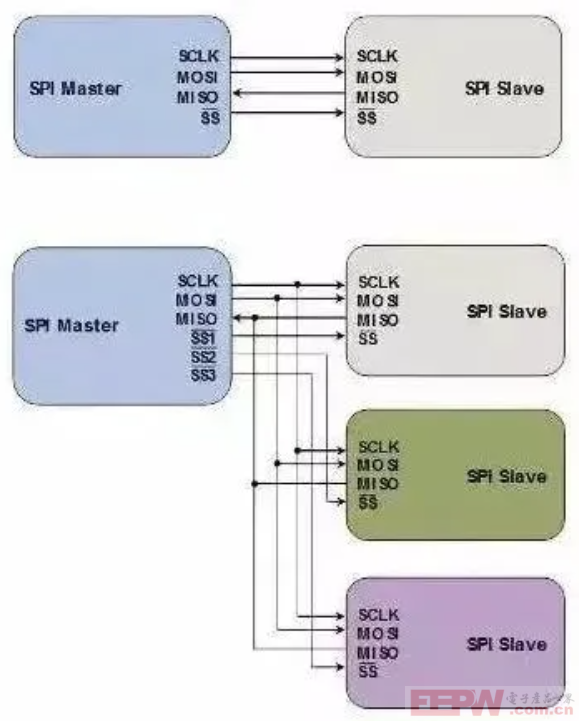

    对于有经验的数字电子工程师来说,用SPI互联两支数字设备是相当直观的。SPI是一种四根信号线协议,如下图。
SCLK:Serial Clock (output from master)。
MOSI;SIMO:Master Output,Slave Input(output from master),
MISO;SOMI:Master Input,Slave Output(output from slave)。
SS:Slave Select (active low,outputfrom master)。

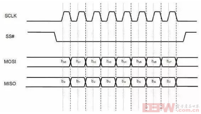

    SPI是单主设备(single-master)通信协议,这意味着总线中的只有一支中心设备能发起通信。当SPI主设备想读/写从设备时,它首先拉低从设备对应的SS线(SS是低电平有效),接着开始发送工作脉冲到时钟线上,在相应的脉冲时间上,主设备把信号发到MOSI实现“写”,同时可对MISO采样而实现“读”,如下图。

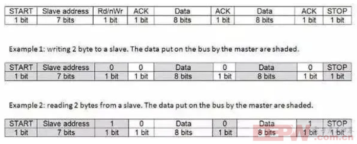

    IIC通信过程大概如下。首先,主设备发一个START信号,这个信号就像对所有其它设备喊:请大家注意!然后其它设备开始监听总线以准备接收数据。接着,主设备发送一个7位设备地址加一位的读写操作的数据帧。当所设备接收数据后,比对地址自己是否目标设备。如果比对不符,设备进入等待状态,等待STOP信号的来临;如果比对相符,设备会发送一个应答信号——ACKNOWLEDGE作回应。
    当主设备收到应答后便开始传送或接收数据。数据帧大小为8位,尾随一位的应答信号。主设备发送数据,从设备应答;相反主设备接数据,主设备应答。当数据传送完毕,主设备发送一个STOP信号,向其它设备宣告释放总线,其它设备回到初始状态。

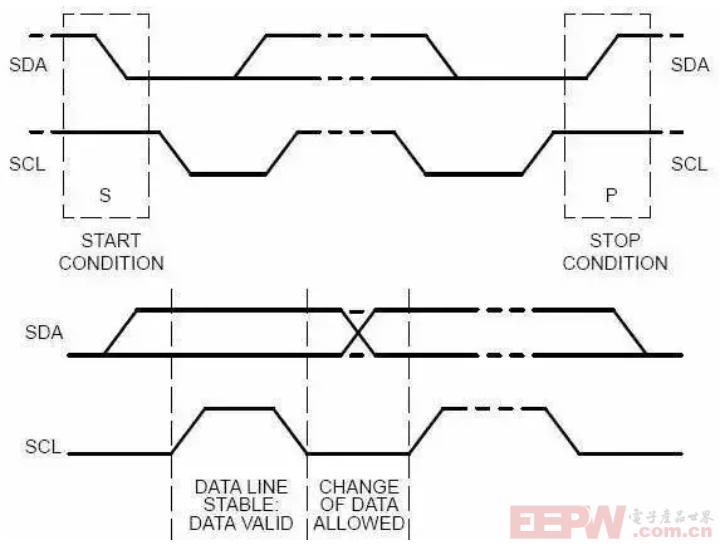

    基于IIC总线的物理结构,总线上的START和STOP信号必定是唯一的。另外,IIC总线标准规定:SDA线的数据转换必须在SCL线的低电平期,在SCL线的高电平期,SDA线的上数据是稳定的。

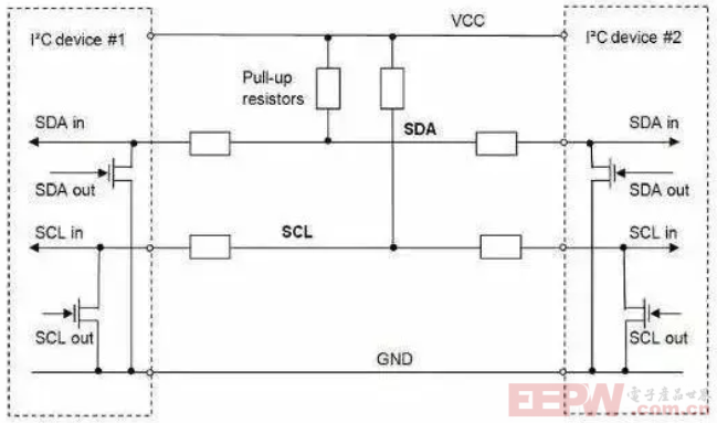

    在物理实现上,SCL线和SDA线都是漏极开路(open-drain),通过上拉电阻外加一个电压源。当把线路接地时,线路为逻辑0,当释放线路,线路空闲时,线路为逻辑1。基于这些特性,IIC设备对总线的操作仅有“把线路接地”——输出逻辑0。
    IIC总线设计只使用了两条线,但相当优雅地实现任意数目设备间无缝通信,堪称完美。我们设想一下,如果有两支设备同时向SCL线和SDA线发送信息会出现什么情况。
    基于IIC总线的设计,线路上不可能出现电平冲突现象。如果一支设备发送逻辑0,其它发送逻辑1,那么线路看到的只有逻辑0。也就是说,如果出现电平冲突,发送逻辑0的始终是“赢家”。
    总线的物理结构亦允许主设备在往总线写数据的同时读取数据。这样,任何设备都可以检测冲突的发生。当两支主设备竞争总线的时候,“赢家”并不知道竞争的发生,只有“输家”发现了冲突——当它写一个逻辑1,却读到0时——而退出竞争。

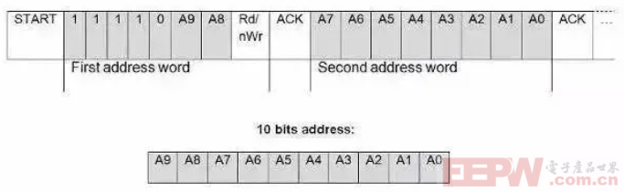

    10位的地址方案对IIC协议的影响有两点:
    第一,地址帧为两个字节长,原来的是一个字节。
    第二,第一个字节前五位最高有效位用作10位地址标识,约定是“11110”。

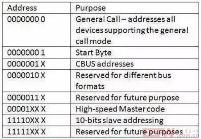

    除了10位地址标识,标准还预留了一些地址码用作其它用途,如下表:
