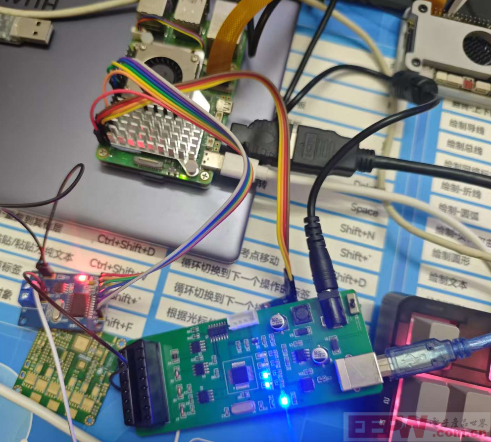

由于树莓派没有can外设,只能通过转换芯片来实现,可以是串口转can,也可以现在spi转can。我这里使用的是spi转can的方案,采用MCP2515模块对OBD_II数据信息进行解析。
MCP2515模块连接:
VCC -> 3.3V
GND -> GND
CS -> SPI片选引脚 (默认SPI0_CE0/GPIO8)
SO -> SPI_MISO (GPIO9)
SI -> SPI_MOSI (GPIO10)
SCK -> SPI_SCLK (GPIO11)
INT -> GPIO25 (物理引脚22)

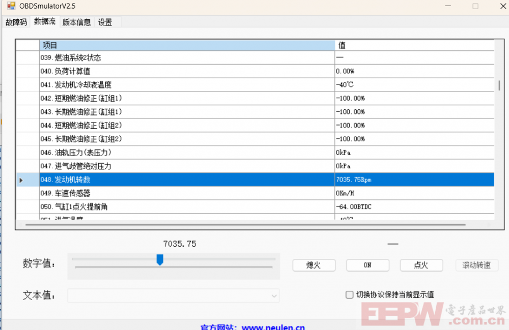

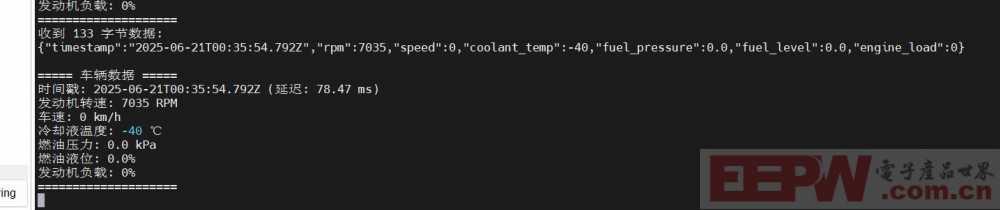

五,成果演示
 可以看到设置模拟器转载7035,树莓派解析出来的数据也是7035
