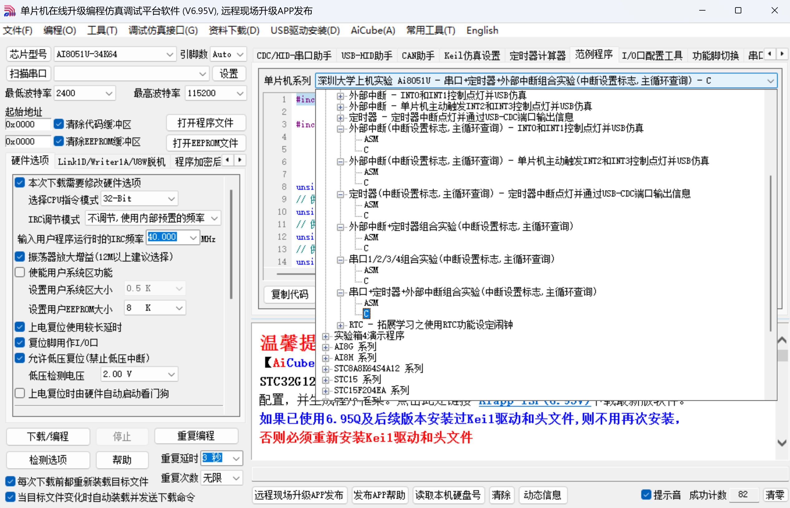

中断服务程序, 不要占时太长,应尽快退出中断服务程序 ! ===防止 影响 其他 中断的响应速度 在主循环中处理部分不是特急的中断任务,而不是全部由中断服务程序来完成 中断需服务的事件 分2种: A, 需立即处理的事件; B, 可以在中断服务程序中,树立软件标志, 然后在主循环中查询软件标志,再去处理的事件; 1,如部分特急的任务,占时很短,就直接在中断服务程序中处理,如 <【2uS - 20uS】 =====如 只是 读走数据/送数据,改变状态而已 ! =====如 STC8H8K64U跑40MHz, 则可以 【大致执行40条指令/uS】 2,如部分不是特急的任务,占时较长,如 >【10uS/20uS/30uS/40uS/50uS...】 =====如果占时较长的话,在中断服务程序中,树立软件标志, 然后在主循环中查询处理 需时长,那就只能在主程序中处理需要处理时间较长的事件 正在执行的中断:会屏蔽【低优先级的中断】和【同级的中断/含自己又发生的中断】; 直到执行完并退出,同级的和低优先级的中断才会被执行。 如果STC8H8K64U跑40MHz, 则可以 【大致执行40条指令/uS】 一般中断服务程序都很短,如 <【2uS - 20uS】, 只是读走数据/送数据,改变状态,树立特殊标志位,而已。 如果复杂的话,是树立软件标志后,然后在主循环中查询处理 ! 演示程序,见最新 ISP 软件中的 范例程序 部分 |
