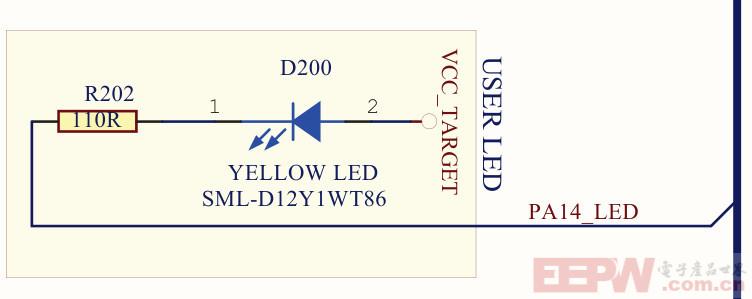

从原理图可知,板载 LED0 为低电平点亮,
再由 Arduino 板引脚定义可知,PA14 对应 Arduino 引脚号 4 .

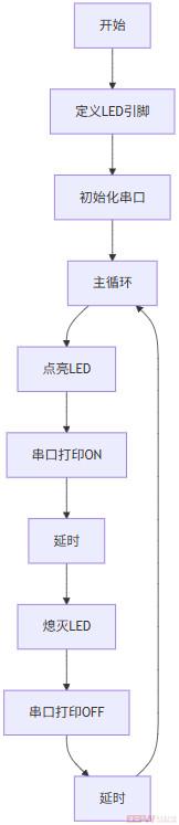

流程图

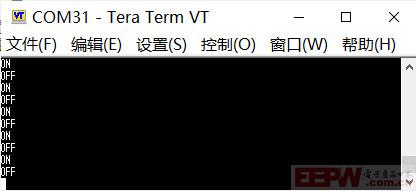

打开 Tera Term 软件,配置串口终端波特率,获取 CDC 虚拟串口打印信息
