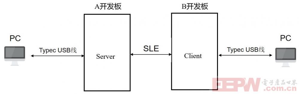

SLE官方建议通过两块开发板实现SLE数据传输测试,A开发板通过串口接收数据,然后通过SLE传输给B开发板,B开发板通过串口将接收到的数据打印出来;同样,B开发板通过串口接收数据,然后通过SLE传输给A开发板,A开发板通过串口将接收到的数据打印出来。在测试中需要一块开发板做为Server(主,WS8204的SROLE设置为1)端,另外一块开发板做为Client端(从WS8204的SROLE设置为1),两块开发板配对后即可互发消息。将2块WS8204开发板分别连接到PC,连接方式如下图所示:
图1  WS8204 SLE&BLE开发板与PC连接方式

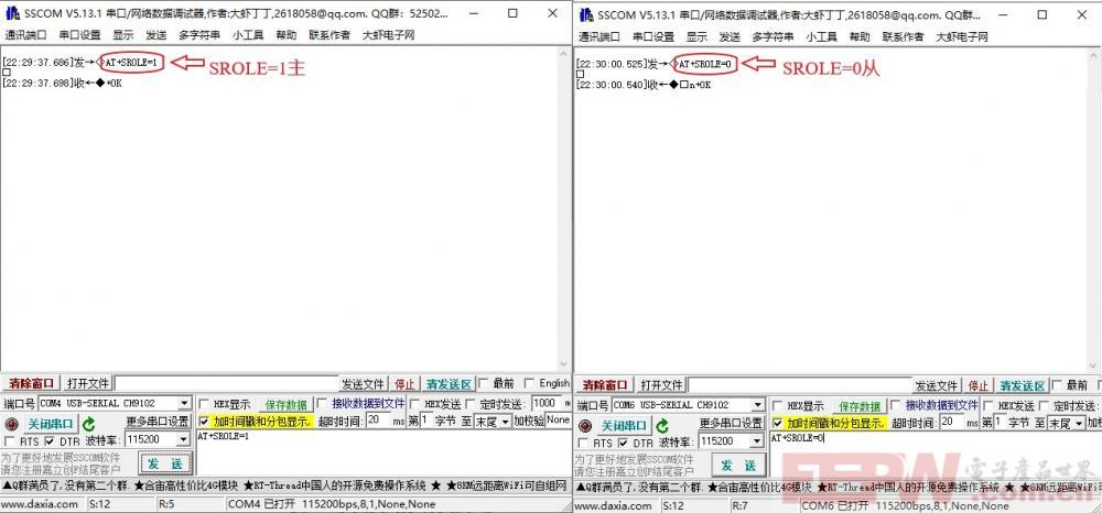

分别打开2个“串口助手”,选择L-UART对应COM口、按下“NRST”按键,分别发送AT+SROLE=1和AT+SROLE=0,将两个开发板分别设置为主和从。如图2
图2  WS8204 SLE&BLE开发板主从设置

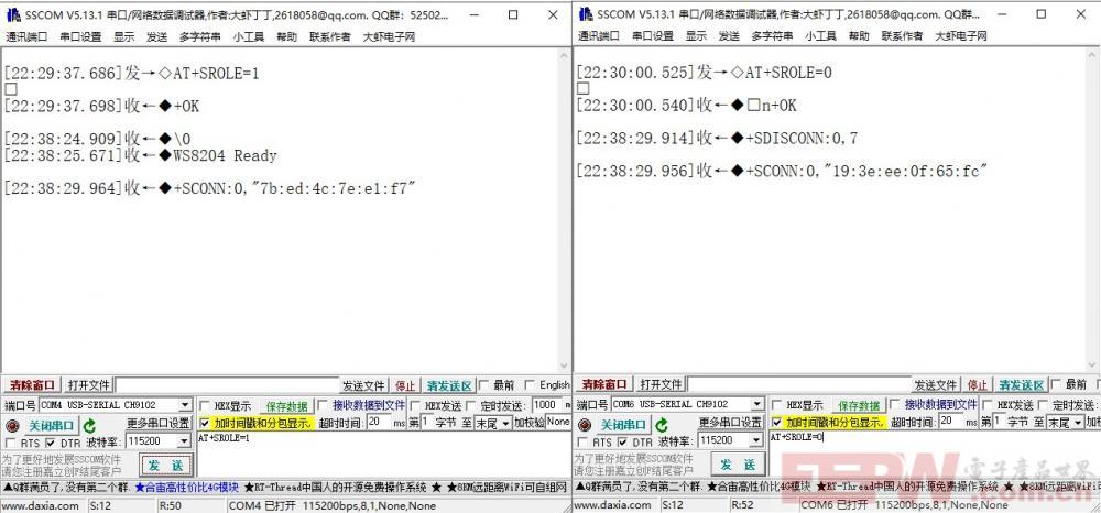

设置完毕后,重新启动主板,将自动搜索从板,并自动连接,连接成功后分别显示对方的MAC地址信息,如下图:
图3  WS8204 SLE&BLE开发板主从连接成功

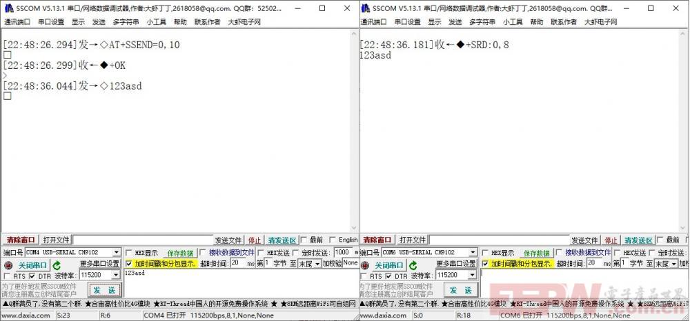

在主“串口助手”发送AT+SSEND=<从机编号0~7>,<数据长度1~255>,进入透传状态,本例为AT+SSEND= 0,10指令,即向从机0发送10个长度的数据。如图4所示:
图4  WS8204 SLE&BLE开发板主从透传数据示意
从机向主机发送数据也使用AT+SSEND=0,10指令。
