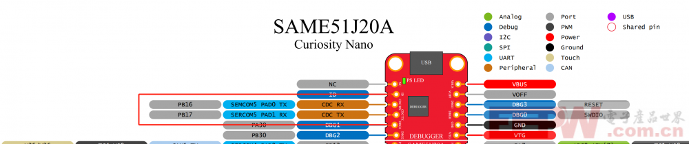

1、首先打开开发板的原理图,找到串口外接到调试的接口。
从用户手册的原理图,得知DEBUG是接到了PB16、PB17上。

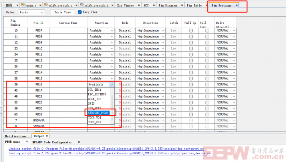

2、打开MCC的pin Settings找到PB16,通过function,得知他属于SERCON5

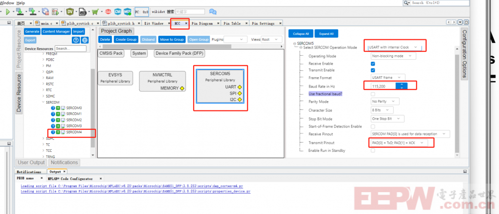

3、在MCC中添加SERCOM5,配置为UART,保持默认配置,配置好后,点击生成代码。

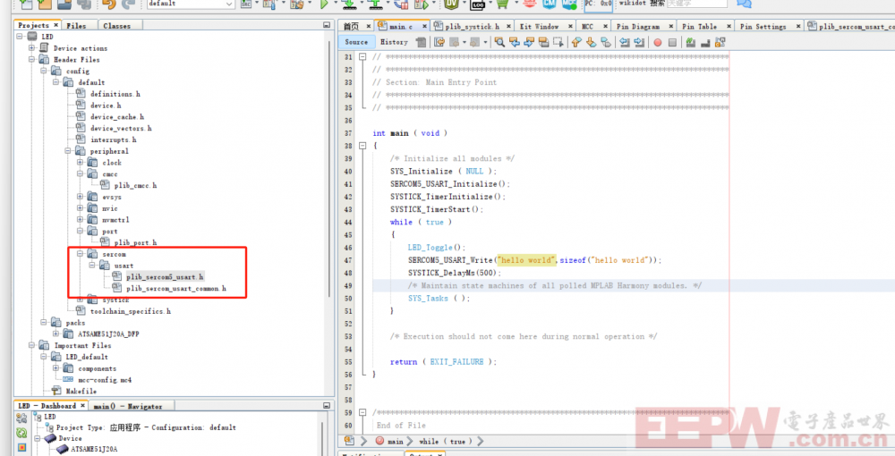

4、在工程中,我们看到了生成了sercom/usart的两个文件:

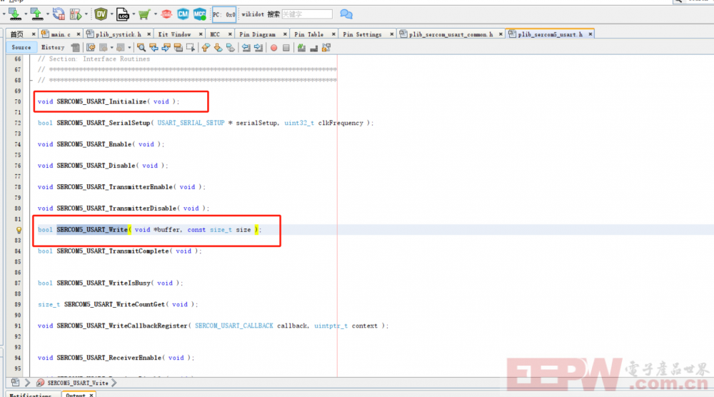

在plib_sercom5_usart.h中有如下两个文件,框中的SERCOM5_USART_Initialise为初始化串口,SERCOM5_USART_Write应该就是发送字符串的程序。

在main.c中添加初始化与发送字符串函数如下:
int main ( void )
    /* Initialize all modules */
    SYS_Initialize ( NULL );
    SERCOM5_USART_Initialize();
    SYSTICK_TimerInitialize();
    SYSTICK_TimerStart();
    while ( true )
        LED_Toggle();
        SERCOM5_USART_Write("hello world",sizeof("hello world"));
        SYSTICK_DelayMs(500);
        /* Maintain state machines of all polled MPLAB Harmony modules. */
        SYS_Tasks ( );
    /* Execution should not come here during normal operation */
    return ( EXIT_FAILURE );

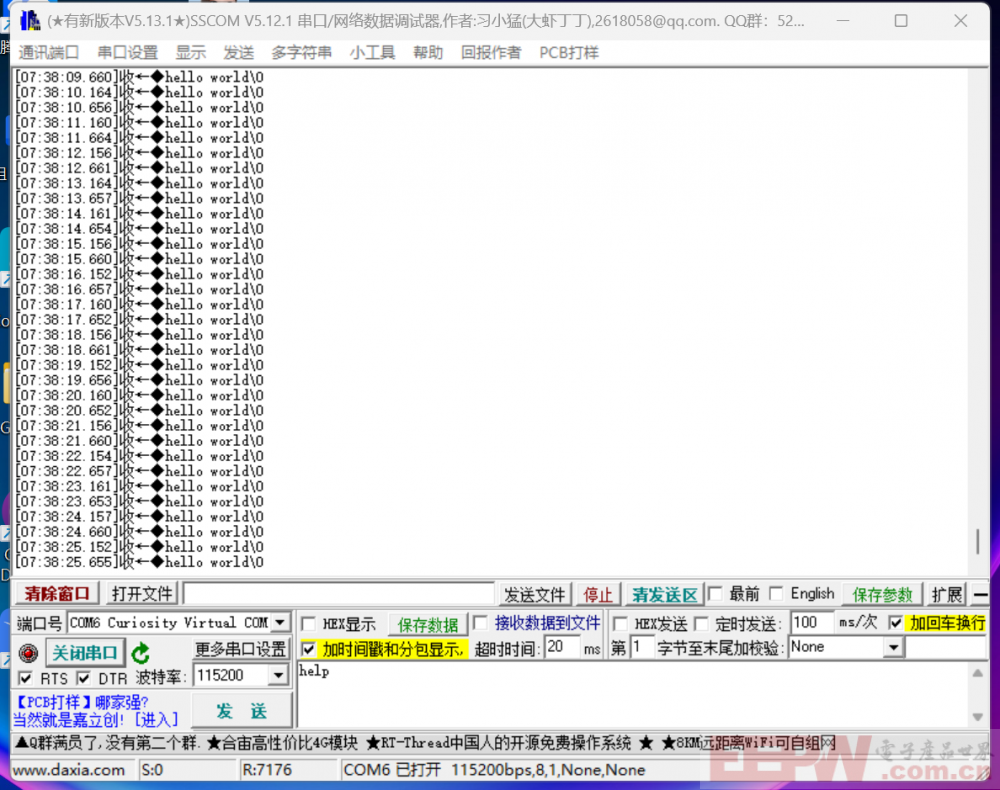

编译下载,打开串口监视器,就可以看到预期输出了hello world:
