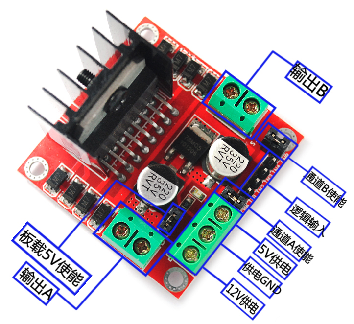

      下面介绍一下L298N模块的基本资料。

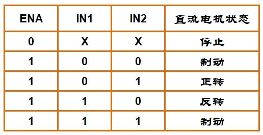

      由上图可知,该驱动板可驱动两路直流电机,使能端ENA,ENB为高电平有效,控制方式及直流电机状态表如下所示:
       若要对直流电机进行PWM调速控制,则需要设置IN1和IN2,确定电机的转动方向,然后对使能端输出PWM脉冲,即可实现调速。注意当使能信号为0时,电机处于自动停止状态;当使能信号为1,且IN1和IN2为00或11时,电机处于制动状态,阻止电机转动。

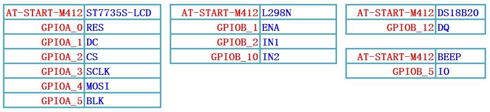

      根据《DS_AT32M412_416_V2.01_ZH.pdf》数据手册,结合《AT_START_M412_V1.0_SCH.pdf》原理图,管脚复用关系,选择相应IO口。为了更好的交互体验,这里还引入蜂鸣报警器模块,占用一个GPIO口。综上情况,实验中使用到的硬件接口关系列表如下:

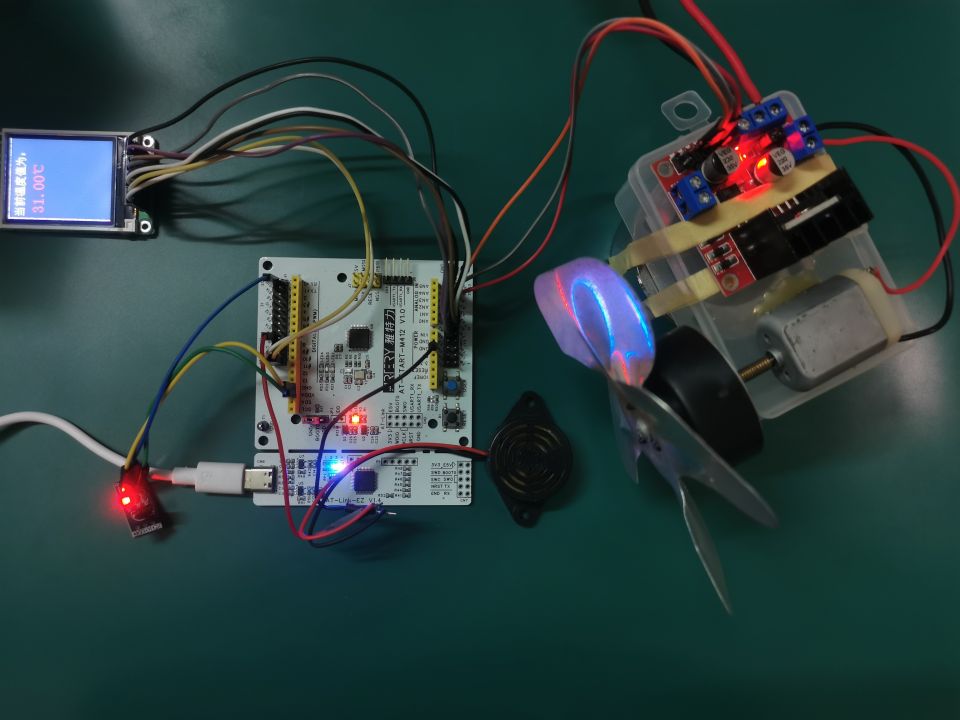

     因为电机是12V直流电机,因此L298N模块采用12V供电。结合板上的VCC与GND管脚分布,硬件实物连接图见如下:

五、效果演示
        使用手指触摸DS18B20给温度传感器加温,当温度超过限定阀值时,则启动风机,并唤起蜂鸣器报警提示,吹风给DS18B20模块降温;当温度还持续加热,则启动更高等级的风速与报警频率,等级越高,风速越快越大,因此降温越快。风吹着降温明显,正如演示视频当中,用手指加温的同时,风机启动了加温进度明显减慢了。
