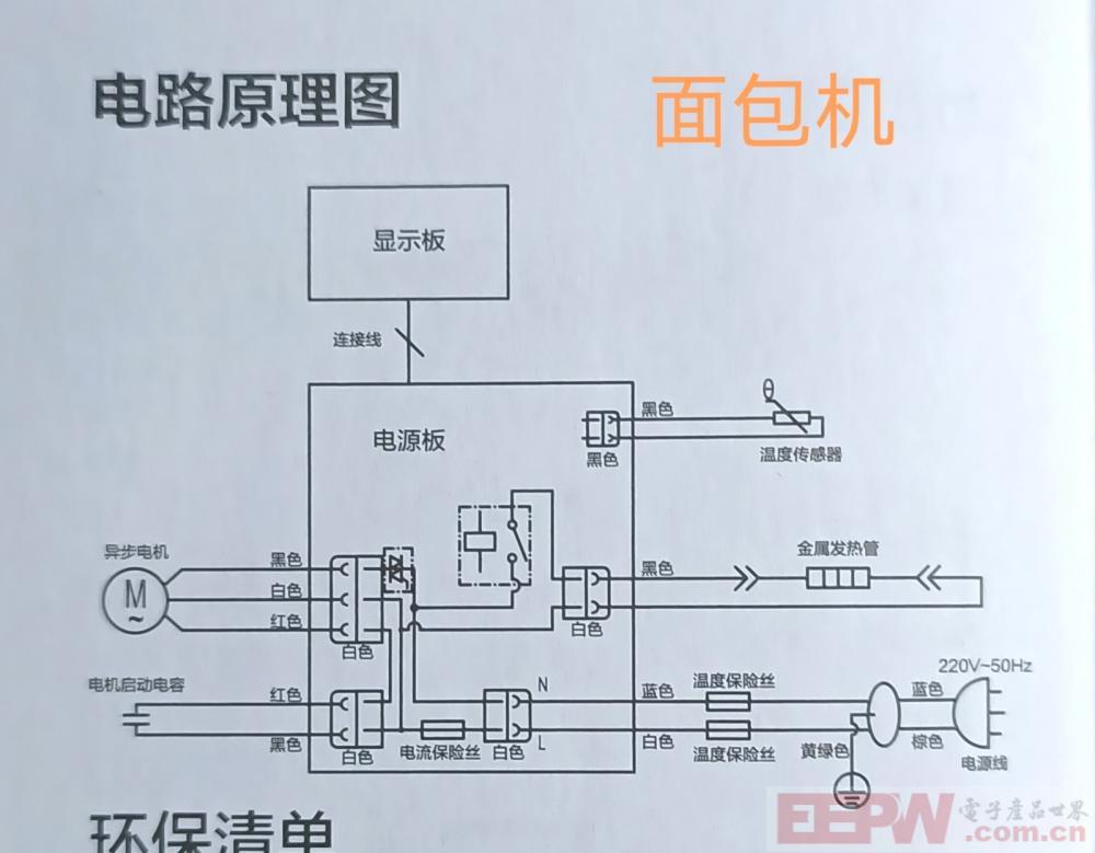

     在许多家用电器中,都有电动机的身影,在这里就与大家分享几个应用实例。(见图十四)
       图十四     家用面包机电路原理图
在上图中,“异步电机”就是比较常见的小型交流(单相)电机,接220VAC电源,有符号“~”表示,在其下面有一个“电机启动电容”,有一红一黑两根电线,通过接线端与上面电机的红、白两线相连,是保证电机正常运行的重要元件,当它失效时,电机不能自动运行,需要拨动才能慢慢的转,转速也达不到额定转速,说它是“启动电容”还有点小视了它,没有它或其容值下降,都不能正常运行,需要定期检查或更换。这种小电容在其他场合也不少见,电容量大小常见为1~3uF

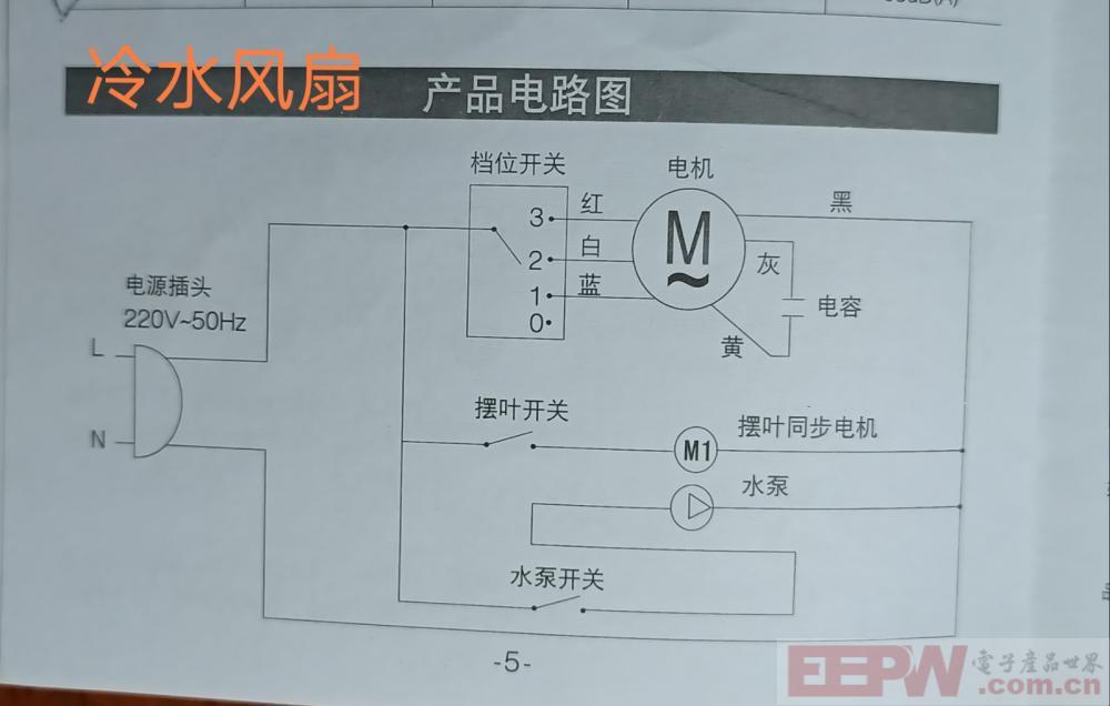

   冷水风扇为可推着移动的风扇,在电扇背后的进风口,有从上到下的水帘,使吸入的热风降到跟水温差不多,在冷水槽里放入自备的冰块,故称为“冷水风扇”。呵呵!主电机上也接了“启动电容”(见图十五)。
         图十五  冷水风扇

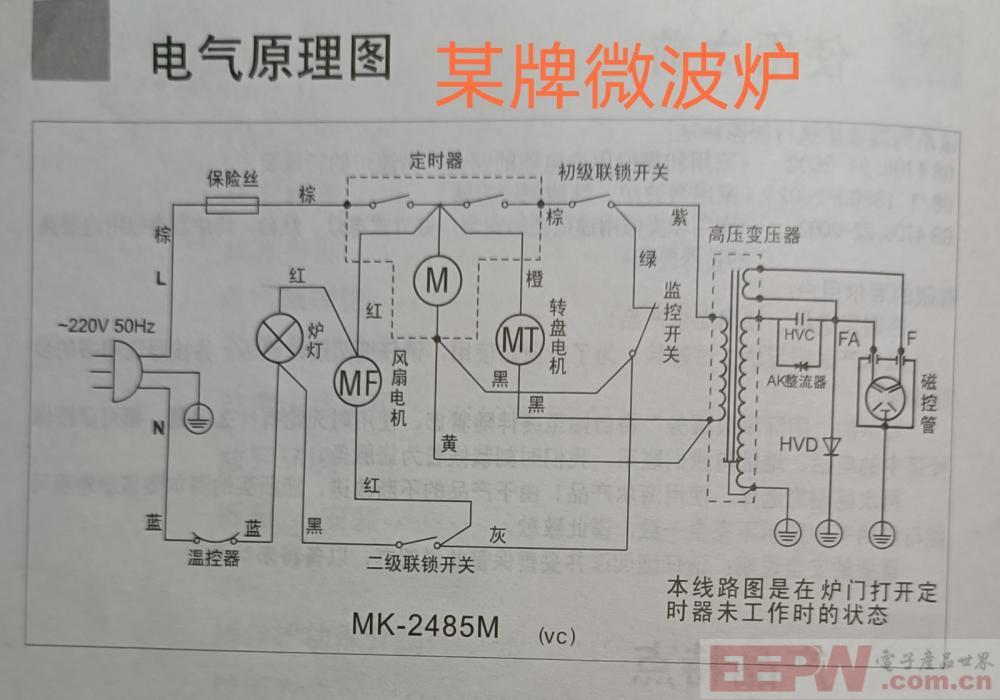

    这是某种微波炉的电原理图,我只更换过转盘的同步电机,没有拆过内部结构,故不多言(见图十六)。
                   图十六   某牌微波炉原理图

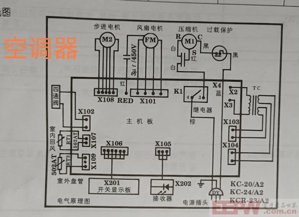

某空调器的电气原理图,这个就复杂一些了,既有电机的热保护,又有室内温度控制,不同的工作、环境要求,采用了不同的电机(见图十九)。
               图十九      某牌空调器电原理图
