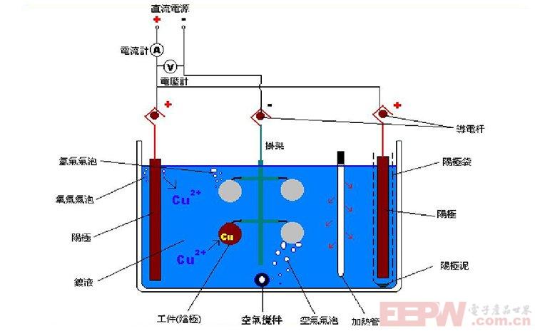

水平电镀的原理基于法拉第电解定律和电化学沉积理论,通过控制电流、电场分布及溶液流动,实现金属离子在工件表面的还原与沉积。其核心流程可分为以下步骤:

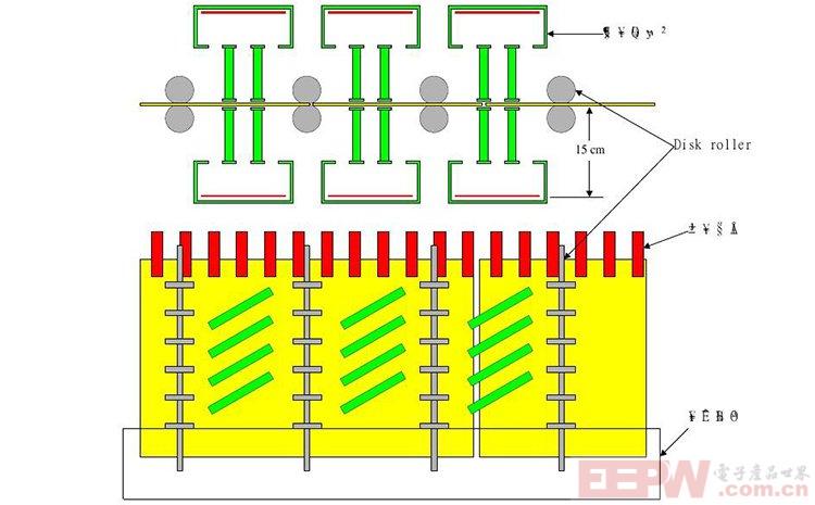

1、电场分布优化
在水平电镀中,工件水平放置于电镀槽内,阳极与工件平行布置。通过调整阳极与工件的距离、形状及电流密度分布,可形成均匀的电场线。相较于垂直电镀,水平布置减少了因重力或溶液流动不均导致的边缘效应,从而提升镀层厚度均匀性。
2、溶液流动与传质控制
水平电镀槽通常配备循环泵和喷嘴系统,驱动电镀液以特定流速和方向流动。溶液流动的作
沉积速率受电流密度、溶液温度、pH值及添加剂浓度等因素影响。水平电镀通过精确控制这些参数,实现镀层厚度、结晶结构和表面形貌的调控。
