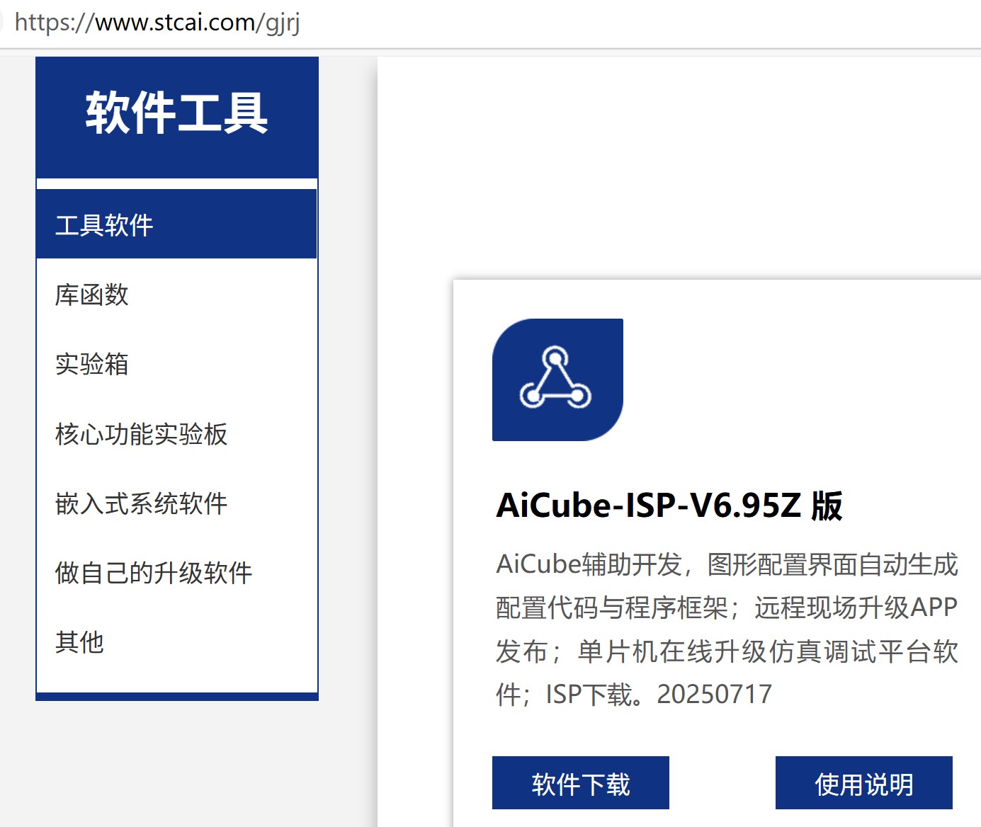

图形化程序自动生成,先下载 强大的 AiCube-ISP-V6.95Z,
ISP烧录及图形化各功能模块程序自动生成器
https://www.stcai.com/gjrj

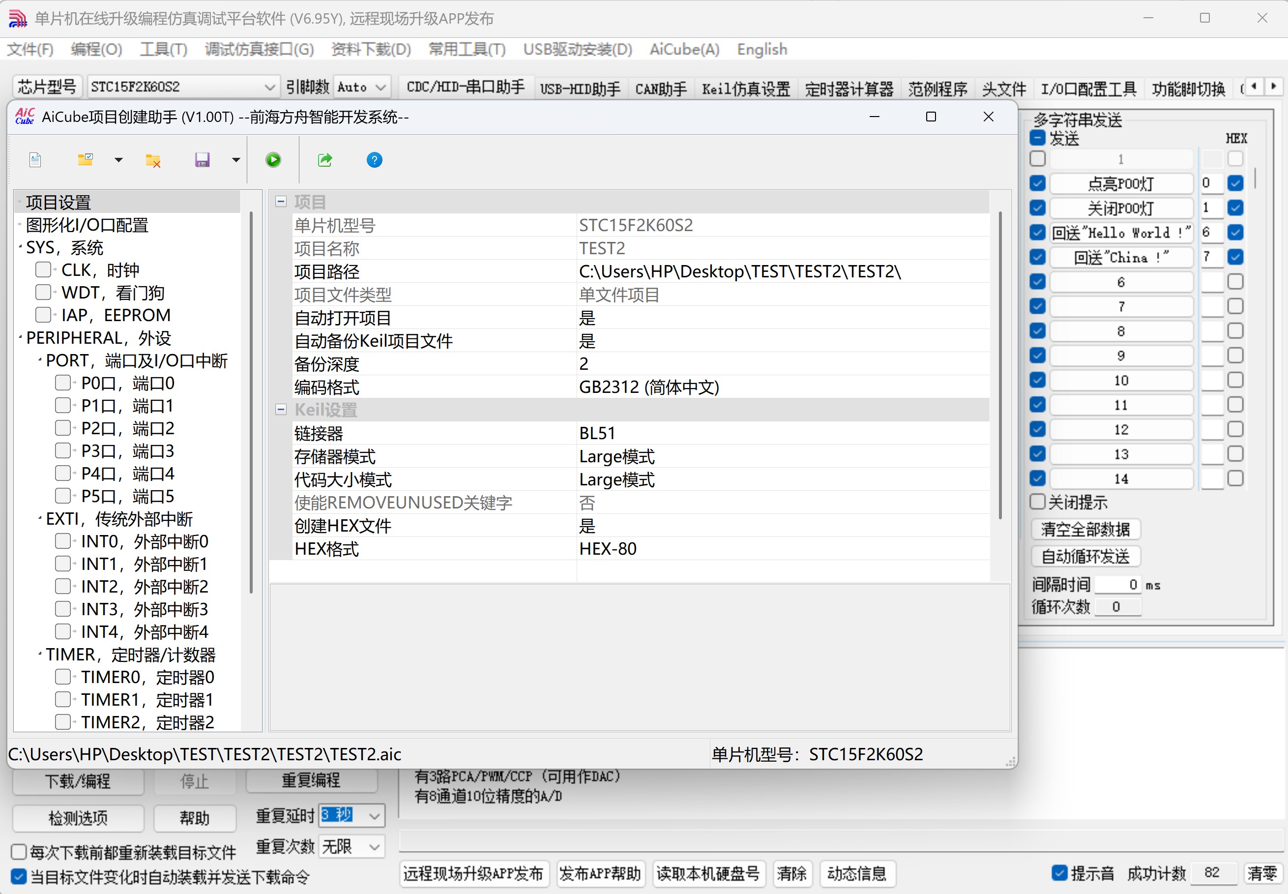

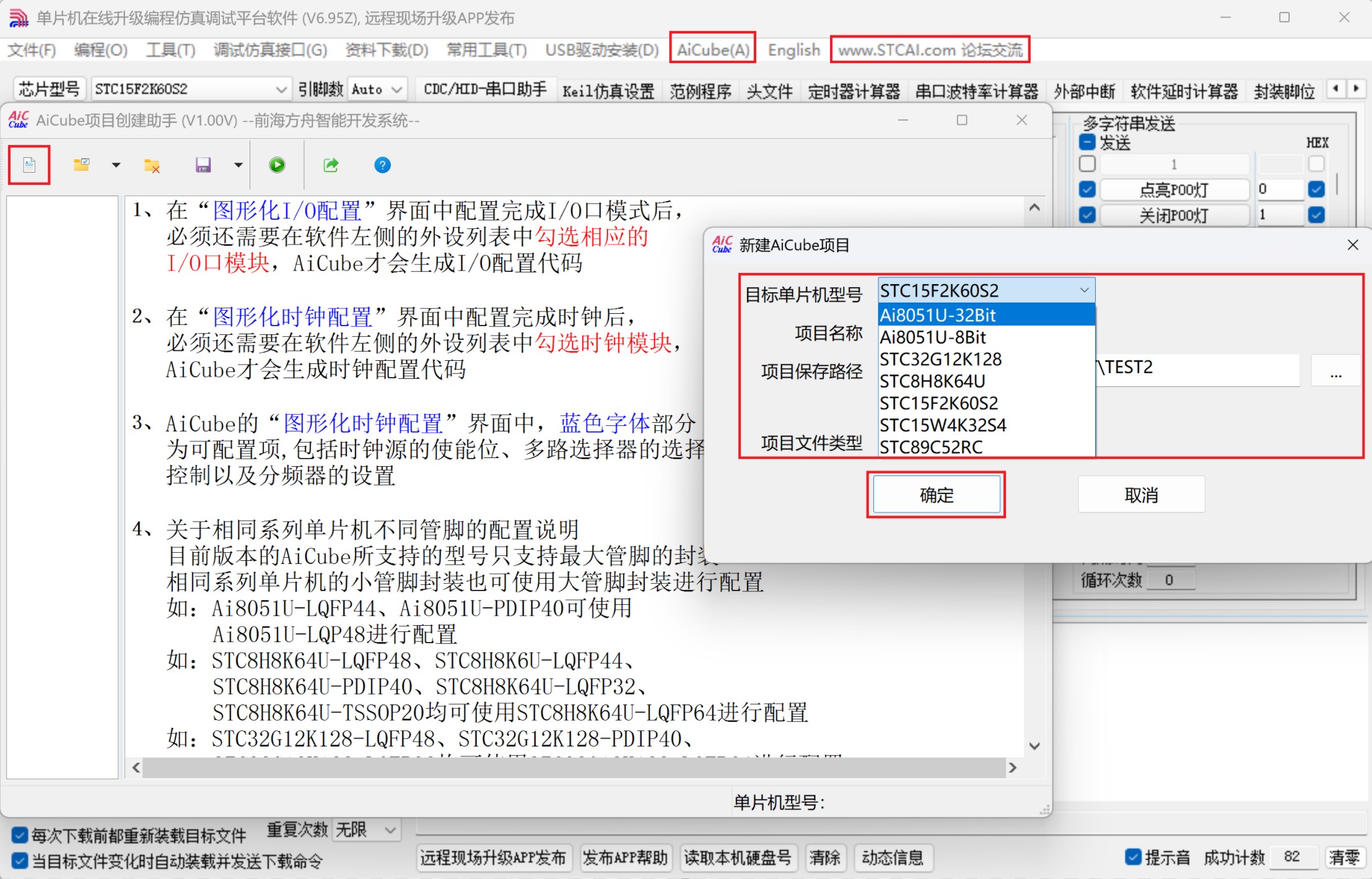

图形化自动生成程序

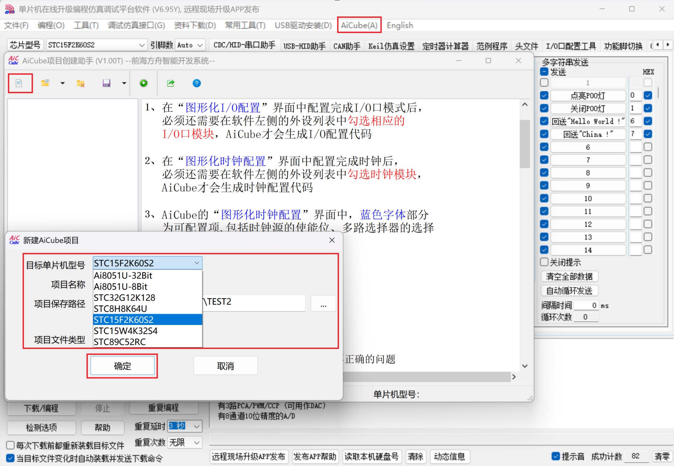

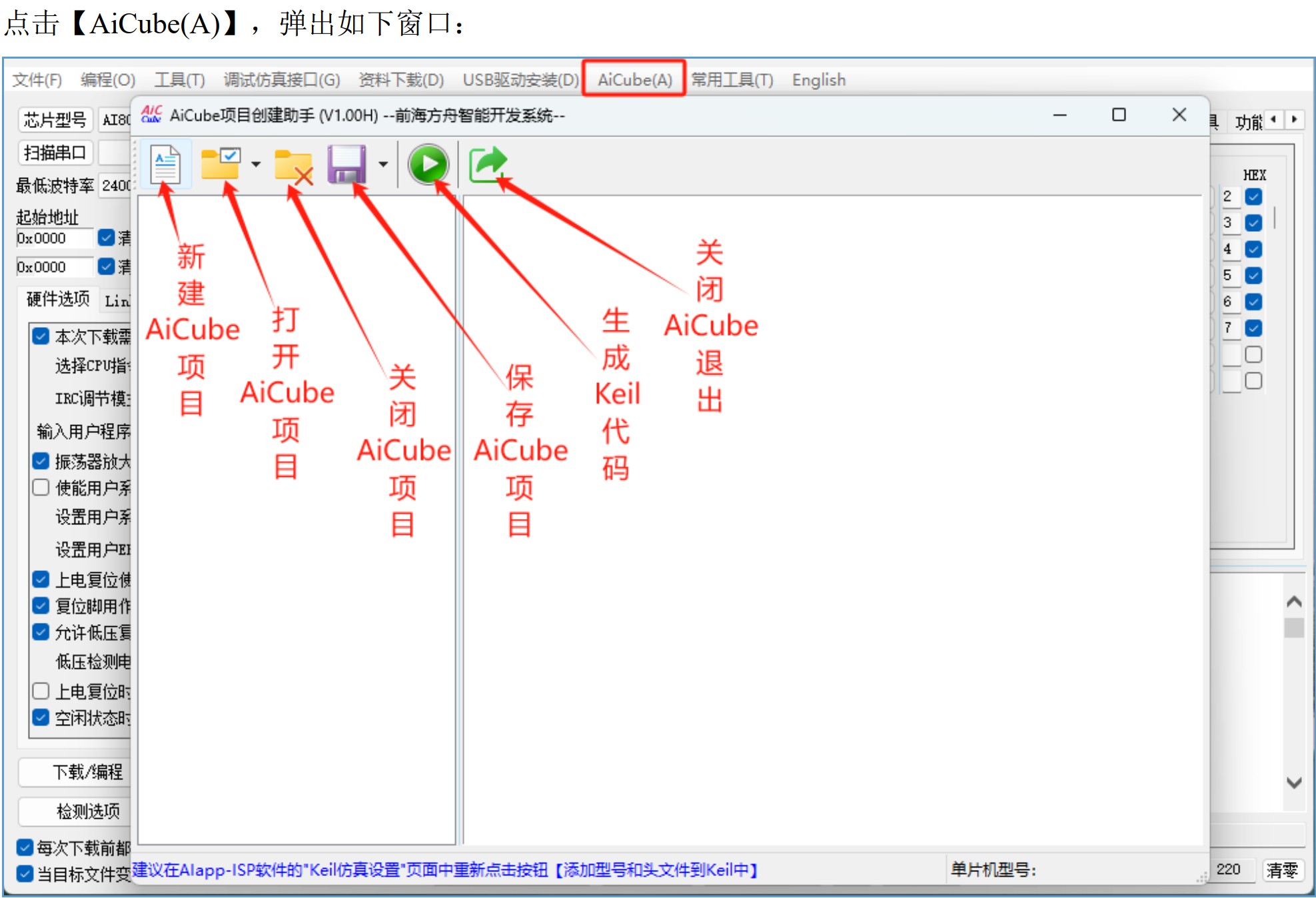

点击 【AiCube 菜单】,选择MCU型号,需要 自动生成各功能模块程序的 MCU型号:
1, STC15F2K60S2@AiCube-选择要自动配置生成程序的MCU型号STC15F2K60S2系列
如上点击【确定按钮】自动配置好 后续 KEIL C51编译器 的编译及链接选项:
并设置自动配置完成后,是否用 KEIL 自动打开 本项目
2, STC15F2K60S2@AiCube-设置KEIL编译器连接器的配置项, 用默认是最优

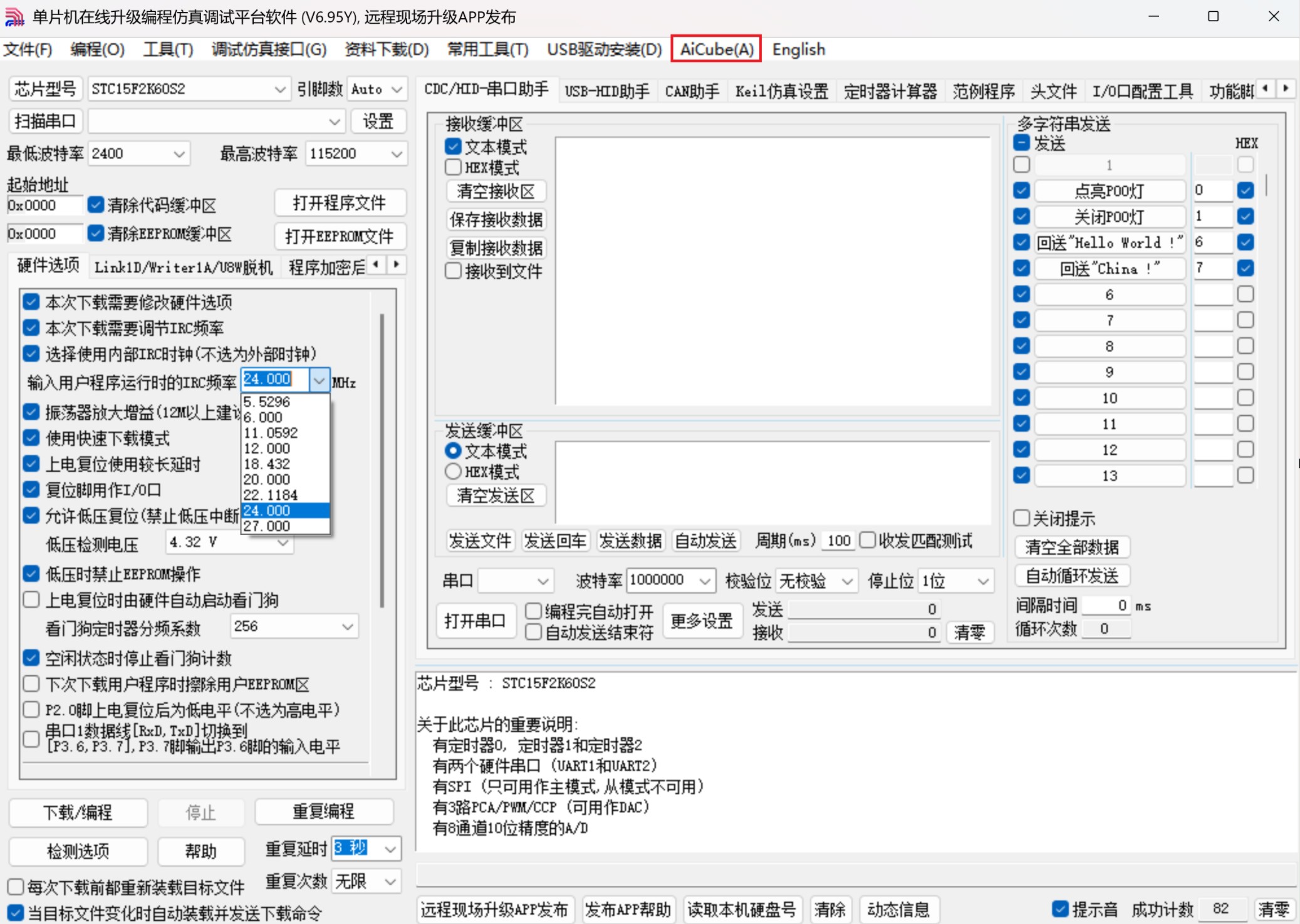

通知 AiCube,MCU的系统时钟 是跑的内部高速IRC时钟 24MHz:
根据实际情况输入:
24MHz, 22.1184MHz,12MHz, 11.0592MHz等
后续才好 自动计算生成【定时器,串行口,软件延时】的程序
ISP 烧录程序时,也要选择对应的 时钟源和时钟频率
3, STC15F2K60S2@AiCube-通知MCU的工作时钟频率,方便定时器串行口软件延时自动计算

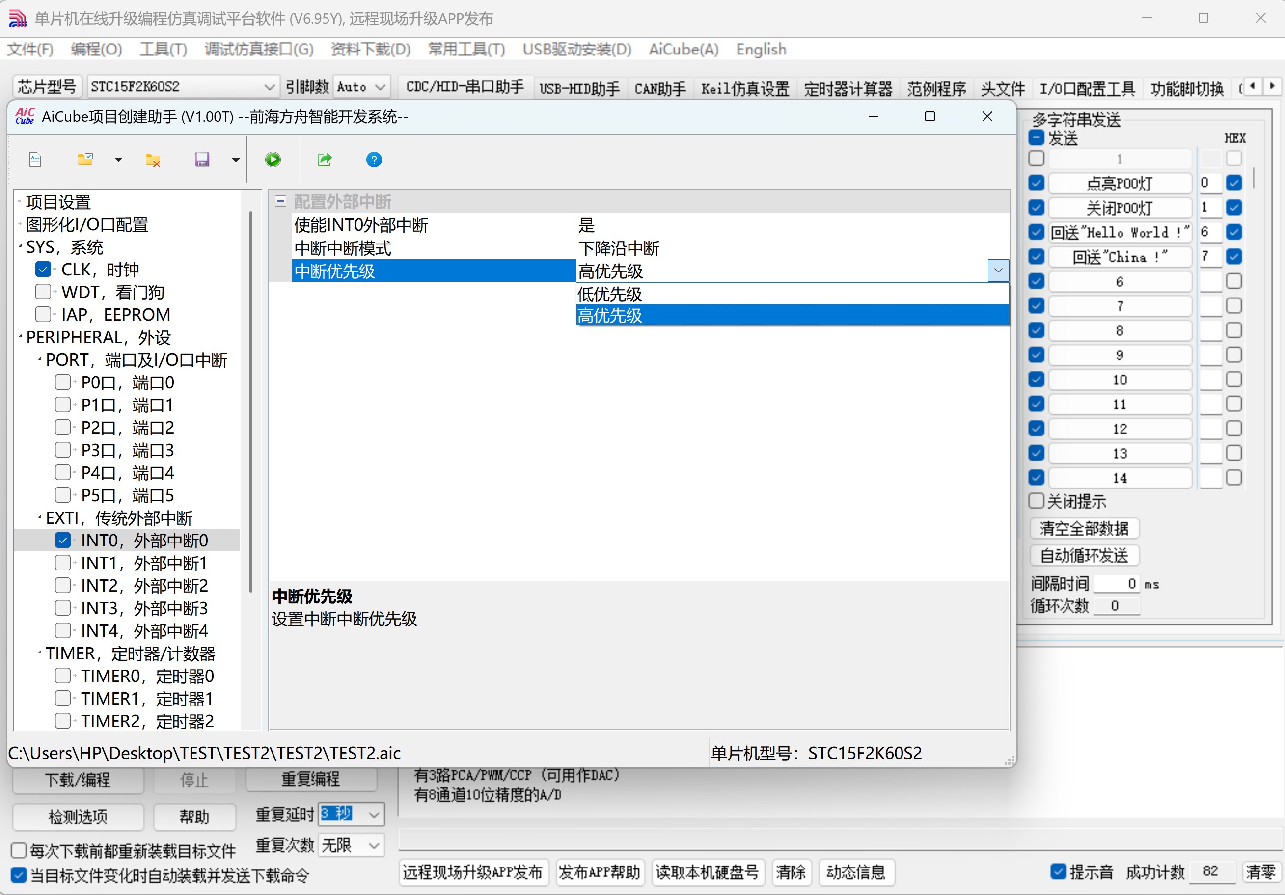

设置 外部中断 0:
4, STC15F2K60S2@AiCube-配置外部中断0
设置 外部中断 1:
5, STC15F2K60S2@AiCube-配置外部中断0-1

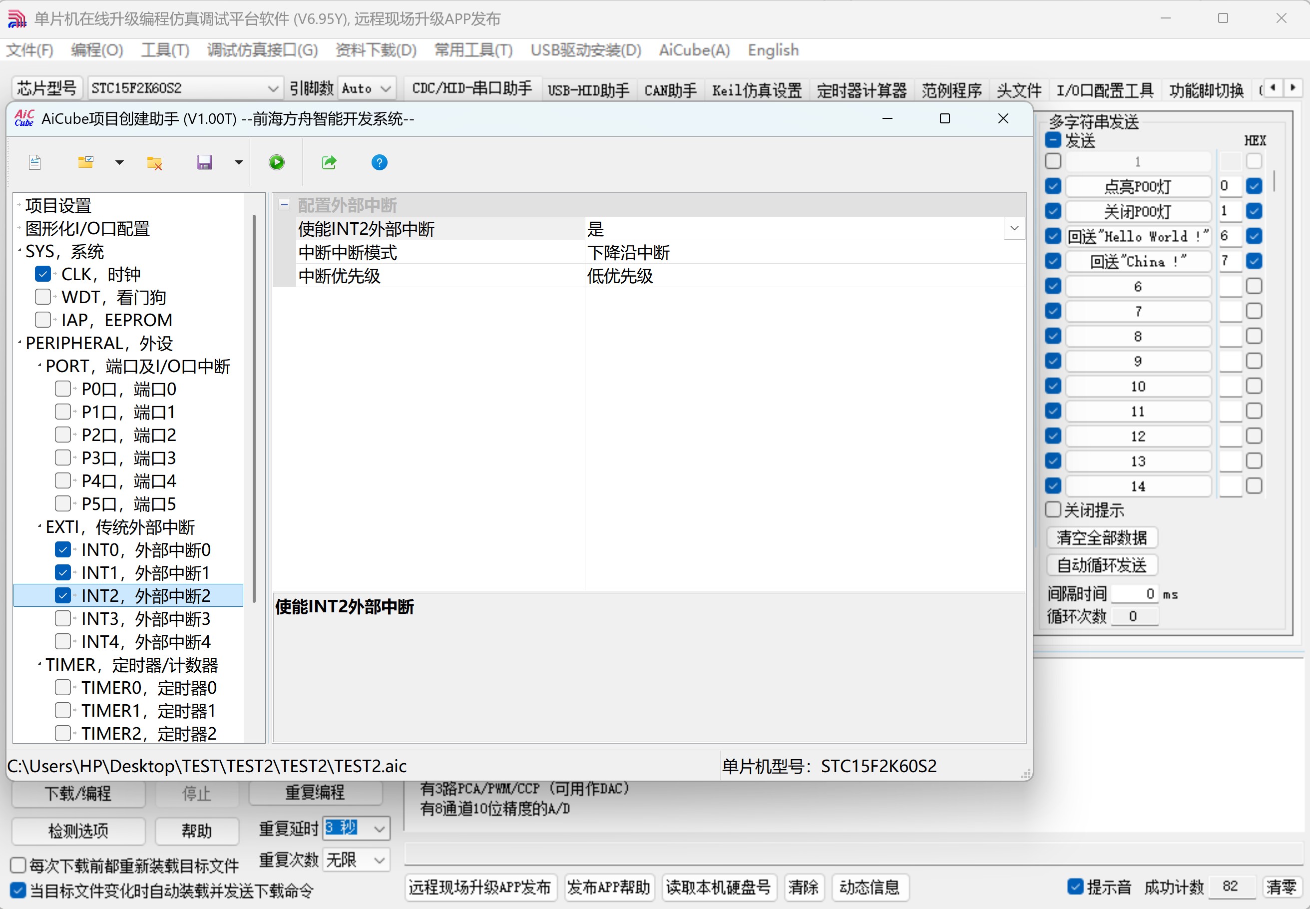

设置 外部中断 2:
6, STC15F2K60S2@AiCube-配置外部中断0-1-2

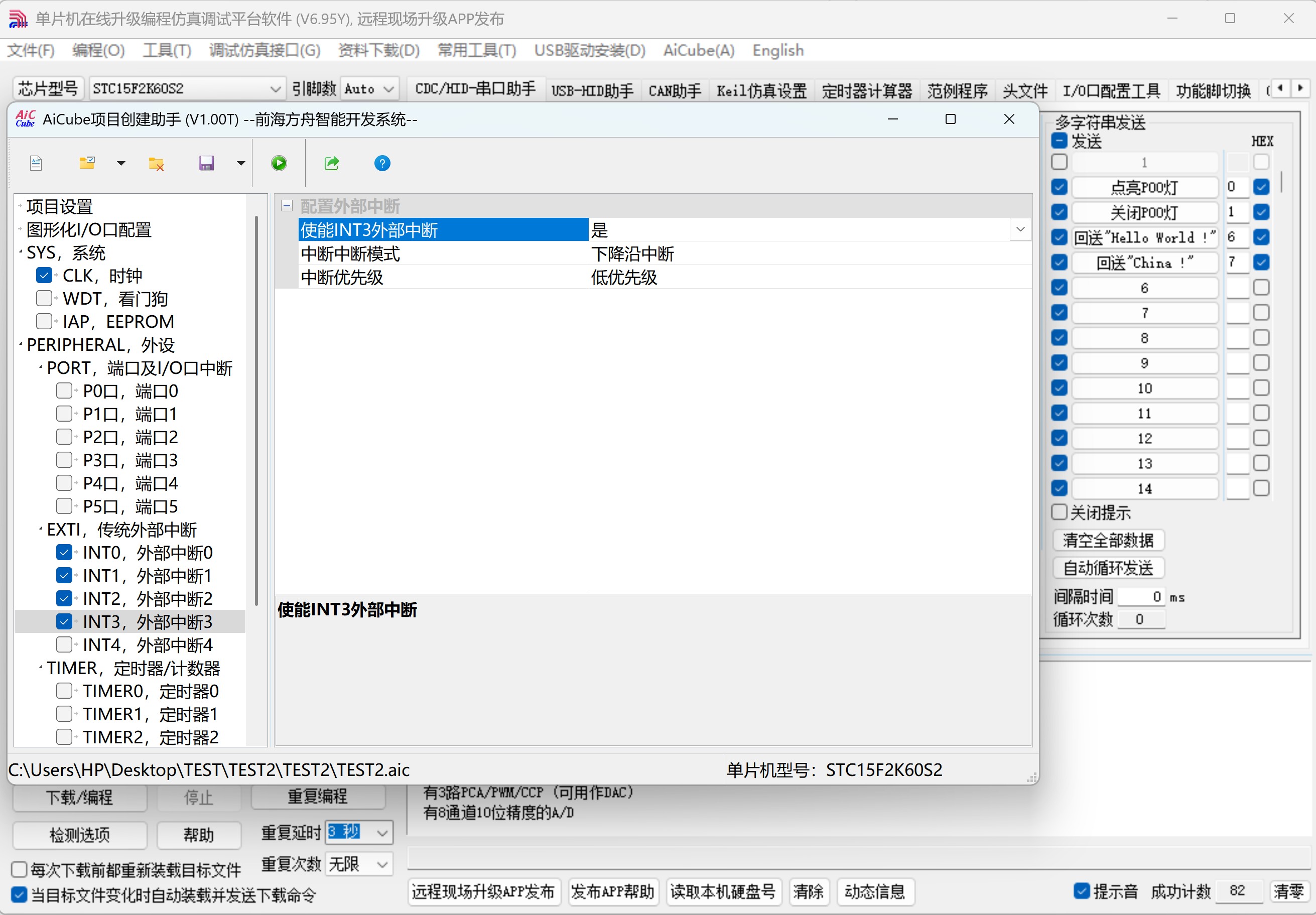

设置 外部中断 3:
7, STC15F2K60S2@AiCube-配置外部中断0-1-2-3

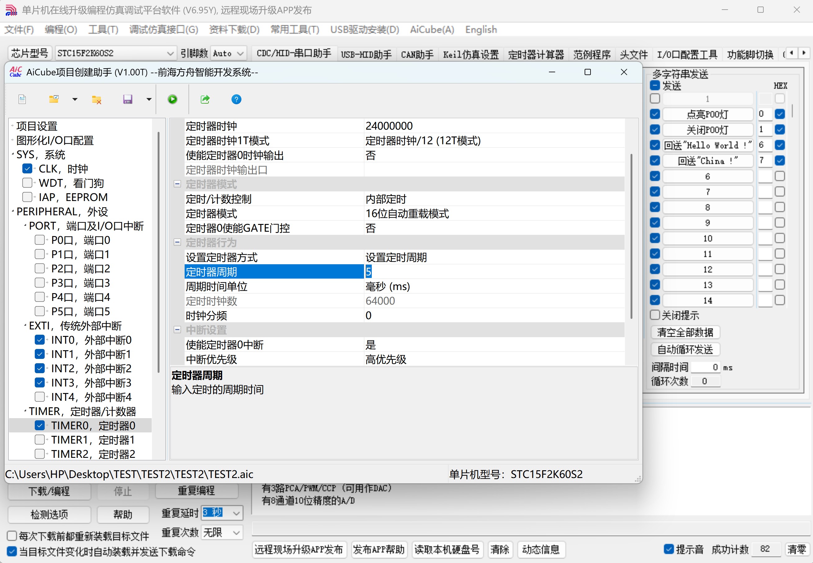

设置可16位自动重载的  定时器 0:
8, STC15F2K60S2@AiCube-配置定时器0-16位自动重装载

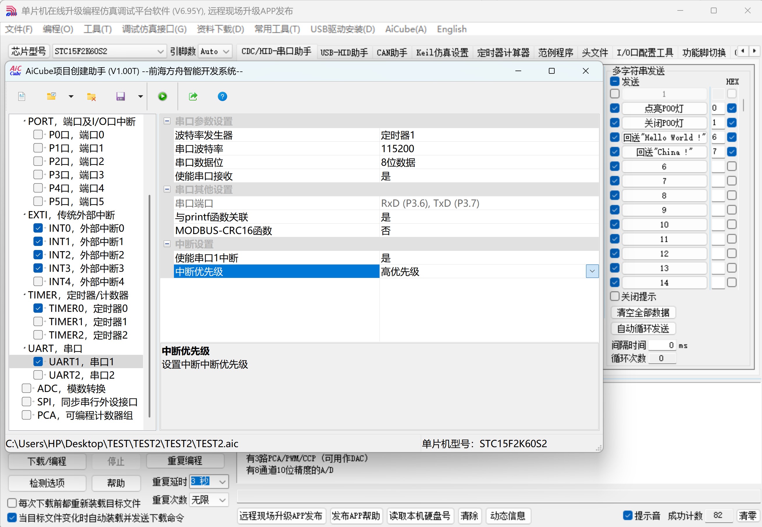

9, 在图形化 I/O 配置中,设置 串口1/串口2 分别在哪些I/O上
设置 串口 1,可用 T2或T1 做波特率发生器
串口 1,使用 16位自动重载 的  定时器 1  做波特率发生器
A, 波特率 = 系统时钟 / 4 / [65536 - T1的16位重装数]
B, 波特率 = 系统时钟 / 4 / [65536 - T1的16位重装数] / 12
10, STC15F2K60S2@AiCube-配置-串行口1-定时器1做波特率发生器

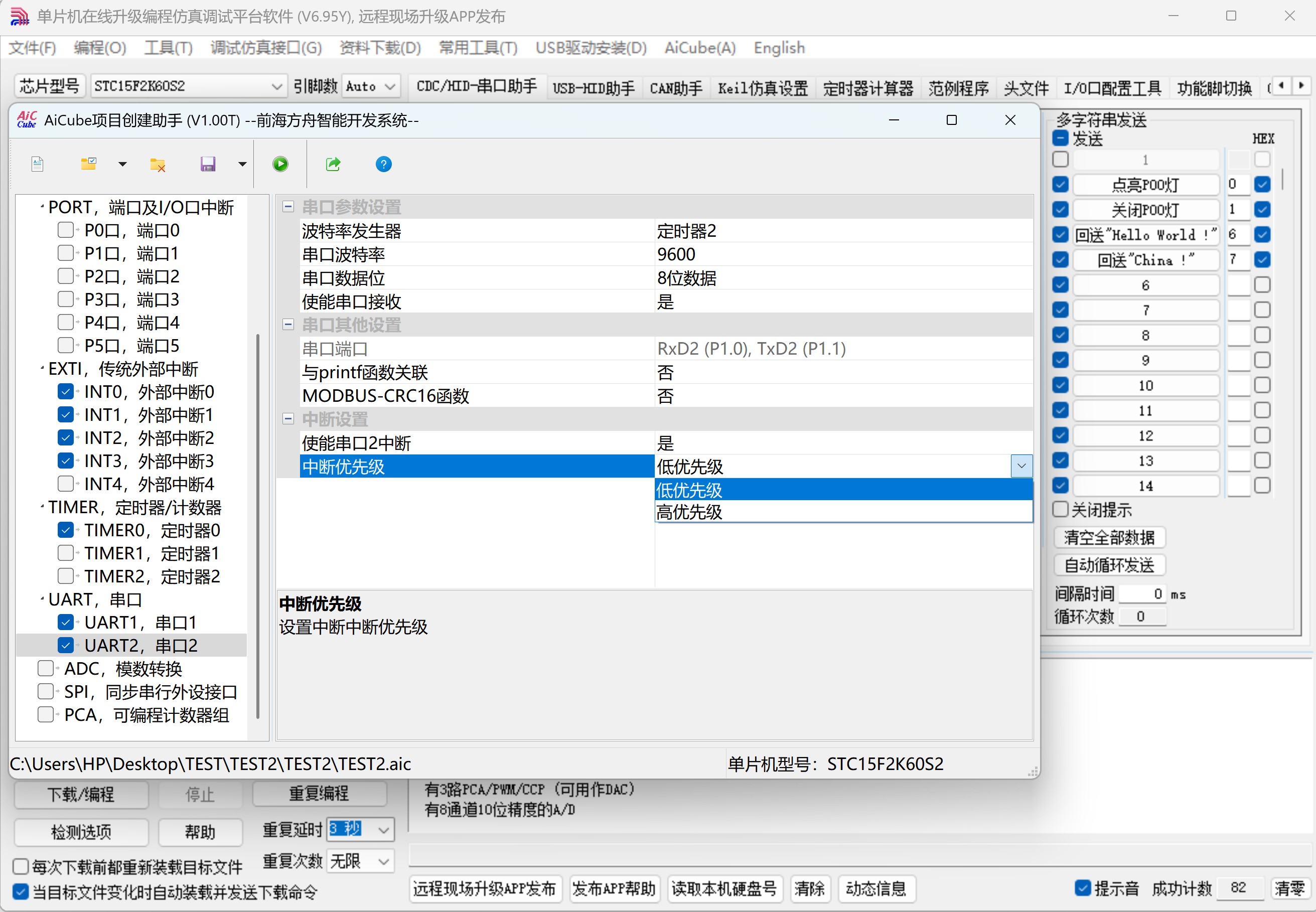

设置 串口 2,只能用 T2 做波特率发生器
串口 2,使用 16位自动重载 的  定时器 2  做波特率发生器
A, 波特率 = 系统时钟 / 4 / [65536 - T2的16位重装数]
B, 波特率 = 系统时钟 / 4 / [65536 - T2的16位重装数] / 12

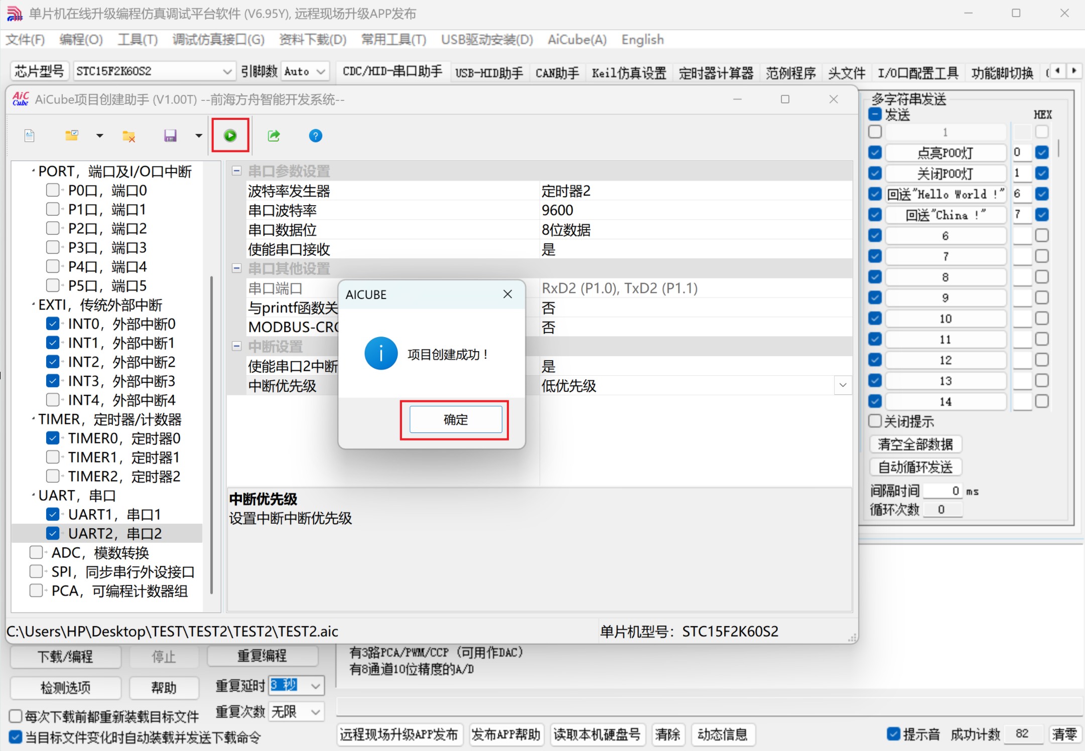

11, STC15F2K60S2@AiCube-配置-串行口2-定时器2做波特率发生器
一路 设置下来,最后点击 那个 播放键,
自动产生 需要的 Keil C51 项目
12, STC15F2K60S2@AiCube-点击那个播放的按键-是产生KEIL-C51项目

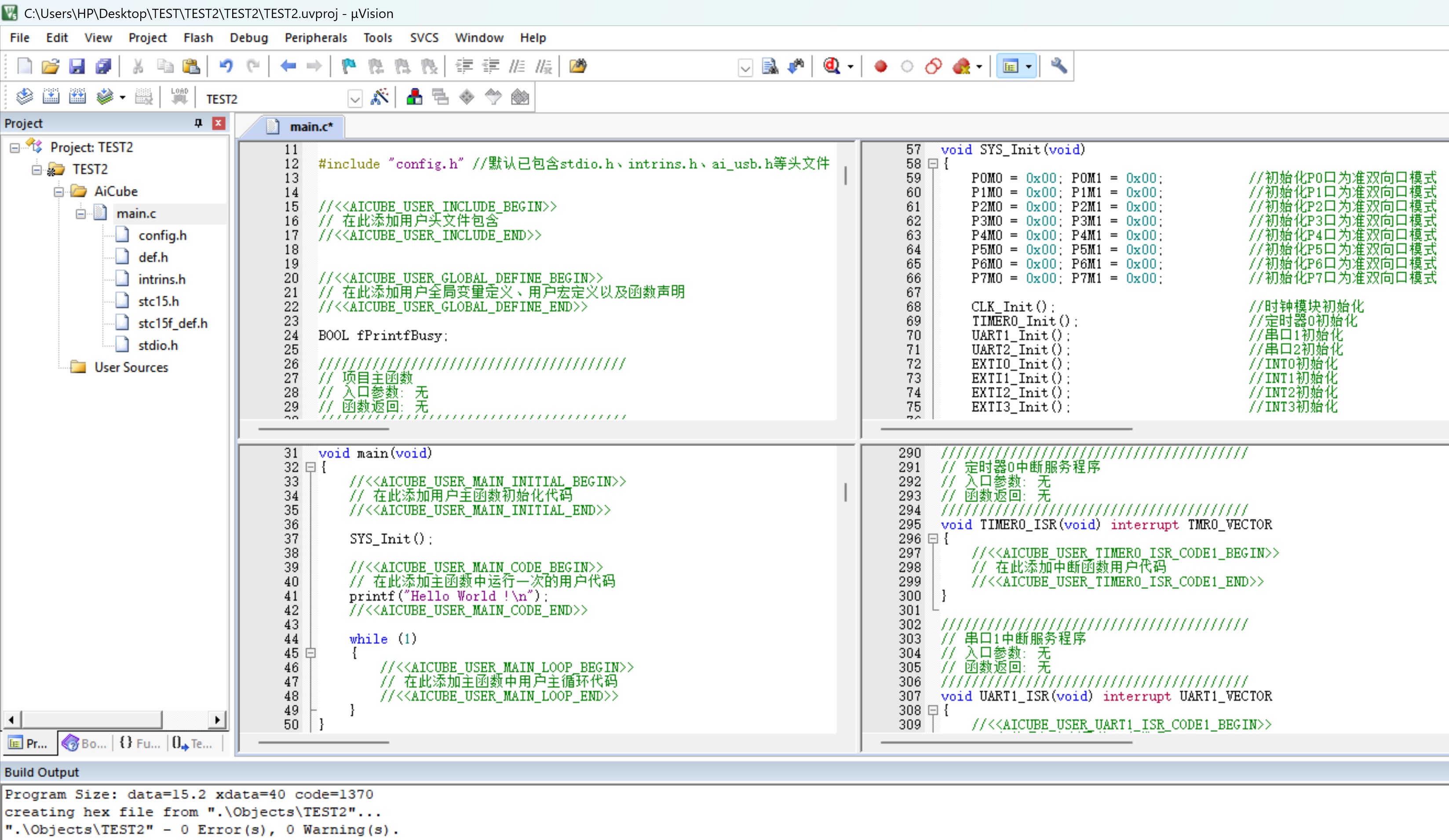

点击 【确定按钮】后,KEIL C51 会 自动打开 这次自动生成的工程项目

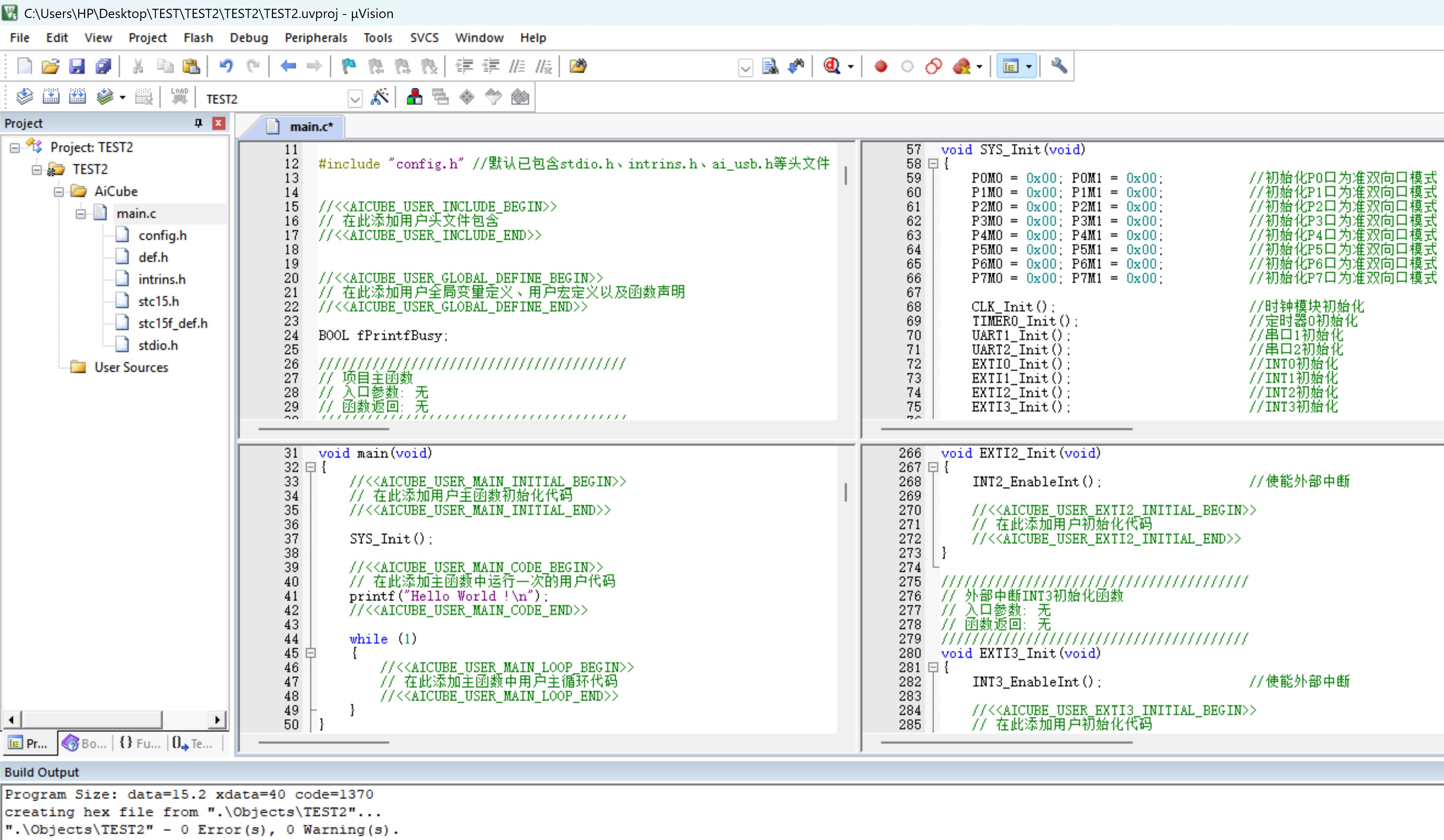

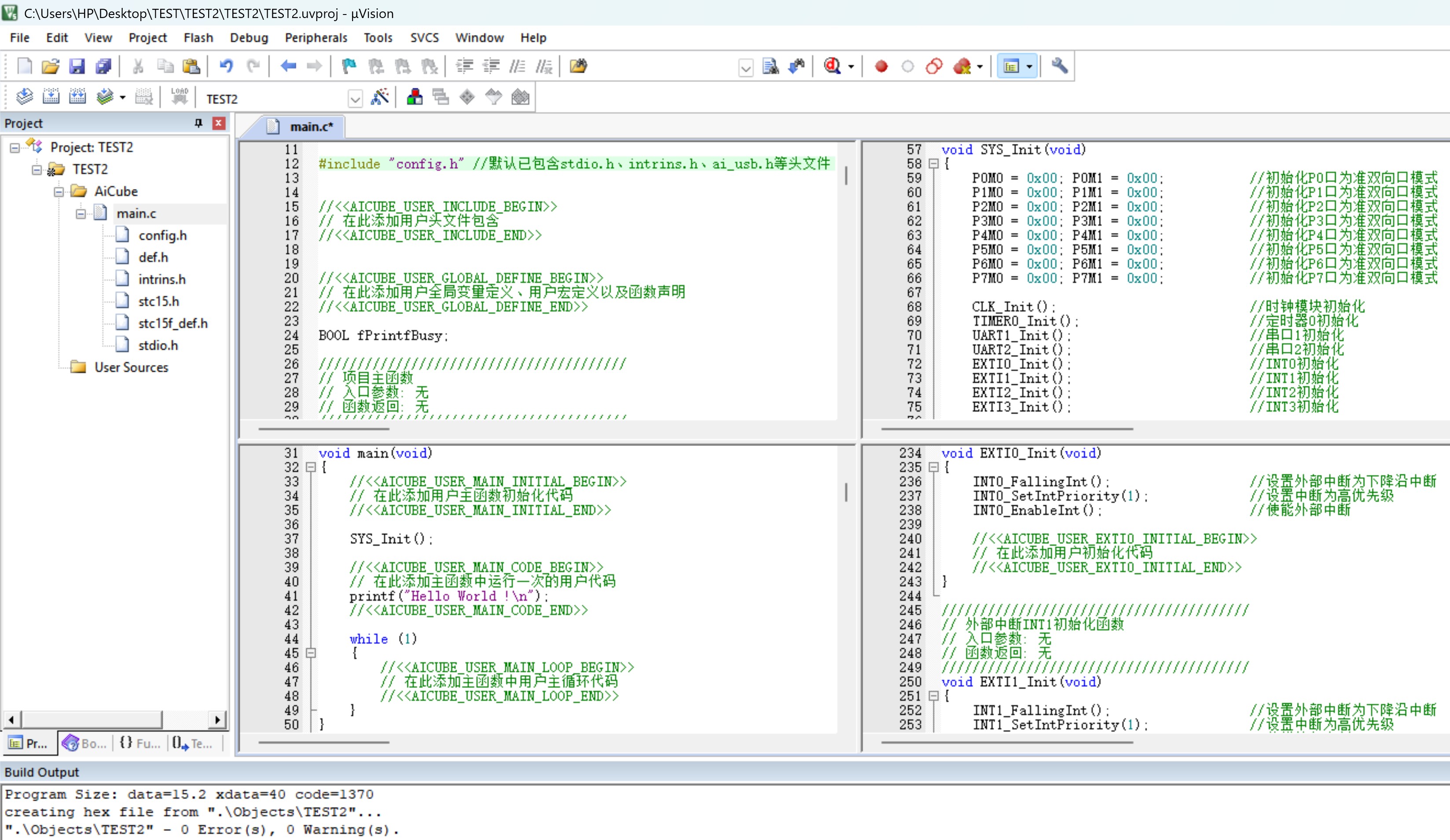

下面这个截图,展示了 INT0/INT1 部分:
13, STC15F2K60S2@AiCube-查看产生的KEIL-C51项目-外部中断0-1
14, STC15F2K60S2@AiCube-查看产生的KEIL-C51项目-外部中断2-3
15, STC15F2K60S2@AiCube-查看产生的KEIL-C51项目-定时器0
16, STC15F2K60S2@AiCube-查看产生的KEIL-C51项目-串口1
17, STC15F2K60S2@AiCube-查看产生的KEIL-C51项目-串口2

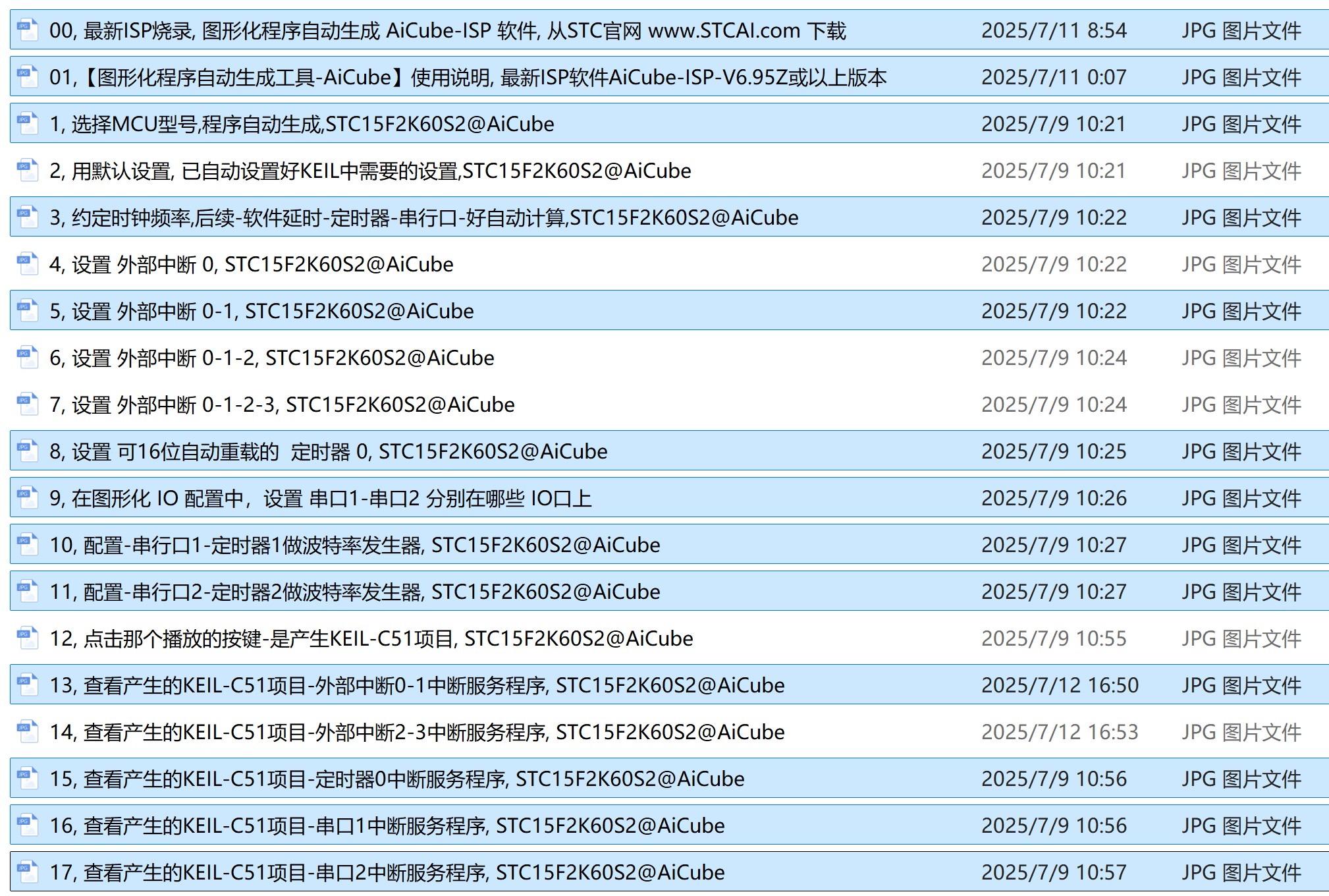

STC15F2K60S2系列各功能模块之AiCube 操作步骤图片, 从附件下载, 2025/7/18
STC15F2K60S2系列各功能模块之AiCube程序自动生成@AiCube-ISP-V6.95Z
图形化程序自动生成, 图片, STC15F2K60S2@AiCube-ISP-V6.95Z, 20250718.zip
