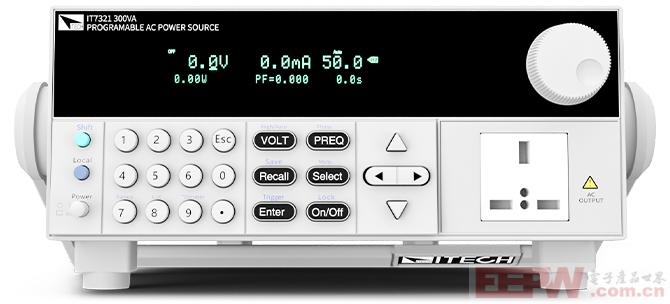

可编程电源通过灵活的参数配置、多样化的输出模式和强大的控制接口,能够高效适应不同测试场景的需求(如电子元件测试、电池充放电、自动化生产线等)。以下是其适应不同测试需求的核心方法及具体实现步骤:
