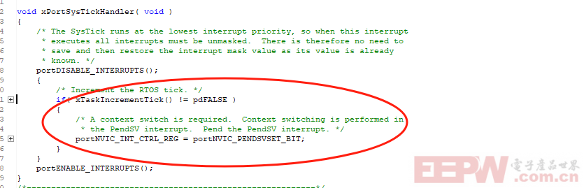

在开启任务抢占后会在systick 中断中检查当前是否有更高的优先级的任务可以打断当前任务的运行。
如果xTaskIncrementTick 返回的TRUE 则会触发pendsv异常进行任务切换。

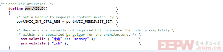

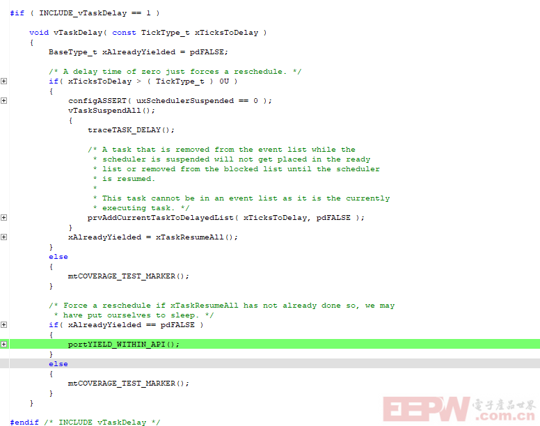

像vTaskDelay 接口会主动释放CPU使用权,接口中会调用portYIELD_WITHIN_API(),
对应portYIELD_WITHIN_API 宏定义如下
上述的场景最终对会触发PENDSV 异常,以下是pendsv异常的处理代码

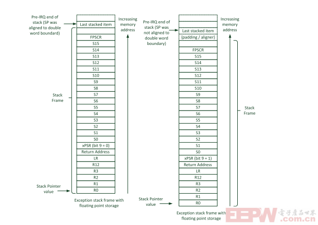

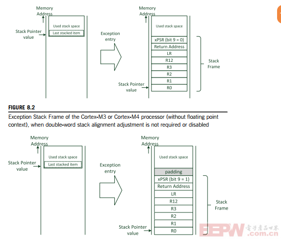

在cortex-m 硬件体系结构下,进入异常前硬件会自动的将R0~R3,R12,LR(R14),PC(R15)自动的进行压栈处理
如果进入异常前又在使用浮点相关的寄存器,硬件会将浮点相关的S0~S15,FPSCR寄存器进行压栈处理
上述的硬件压栈处理逻辑方便我们理解保存上下文时有些寄存器未进行保存的原因。
