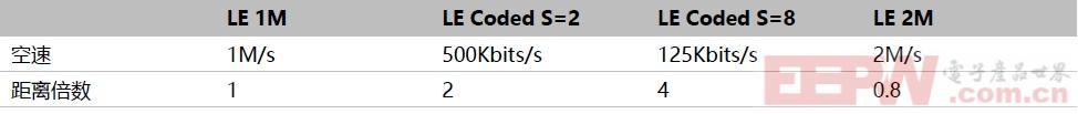

不同PHY的不同空速和距离倍数表如下:

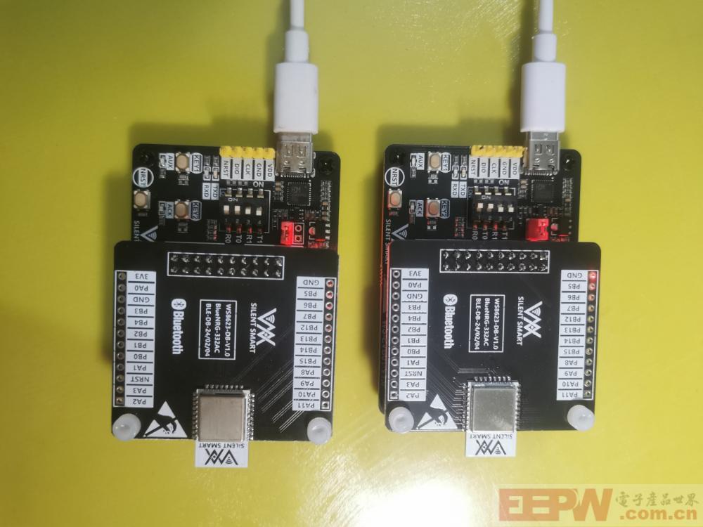

本次实验使用两个WS8623模组,通过UART接口与串口调试工具建立LongRange通讯。

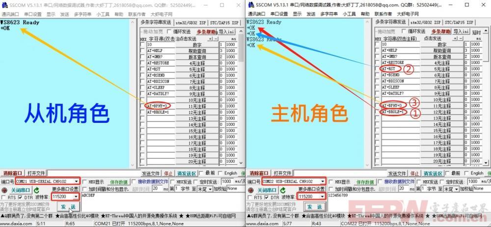

步骤如下:
1. 模组1为从机,从机为模组的默认角色,开机即为从机角色,开始广播,等待连接;
2. 使用指令“AT+BHPY=3“配置模组1 PHY 为125K。
3. 模组2需要配置为主机。使用指令“AT+BROLE=1”,将模组2配置为主机;
4. 重启模组2。可使用复位引脚或者使用指令“AT+RST“进行重启;
5. 使用指令“AT+BHPY=3“配置模组2 PHY 为125K;
6. 重启后两个模组重动连接,连接成功后即可进行通信。
完成上述步骤后,两个模块会自动连接,断电后重启均可自动回连。建立连接后两个板上的AUX指示灯会被熄灭掉。

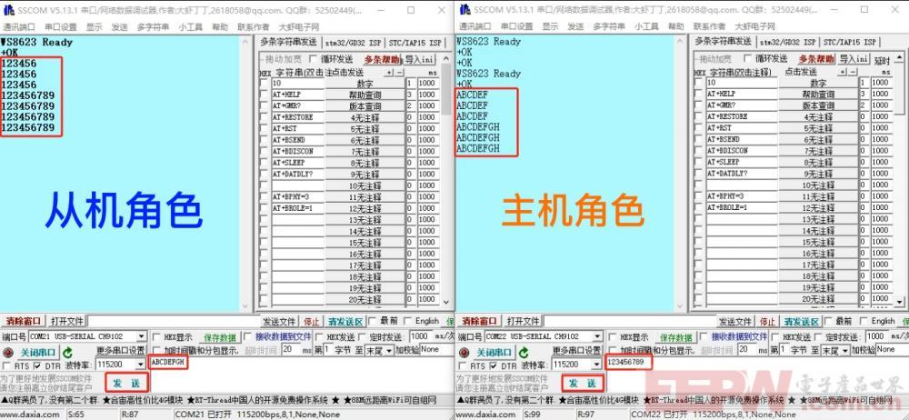

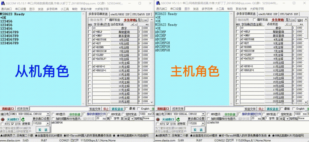

使用串口调试助手,完成两个板的角色配置。
LongRange一主一从两个模组建立连接后,串口调试工具中可直观得看到其信息交互。
其信息交互同步显示见如下gif动画:
