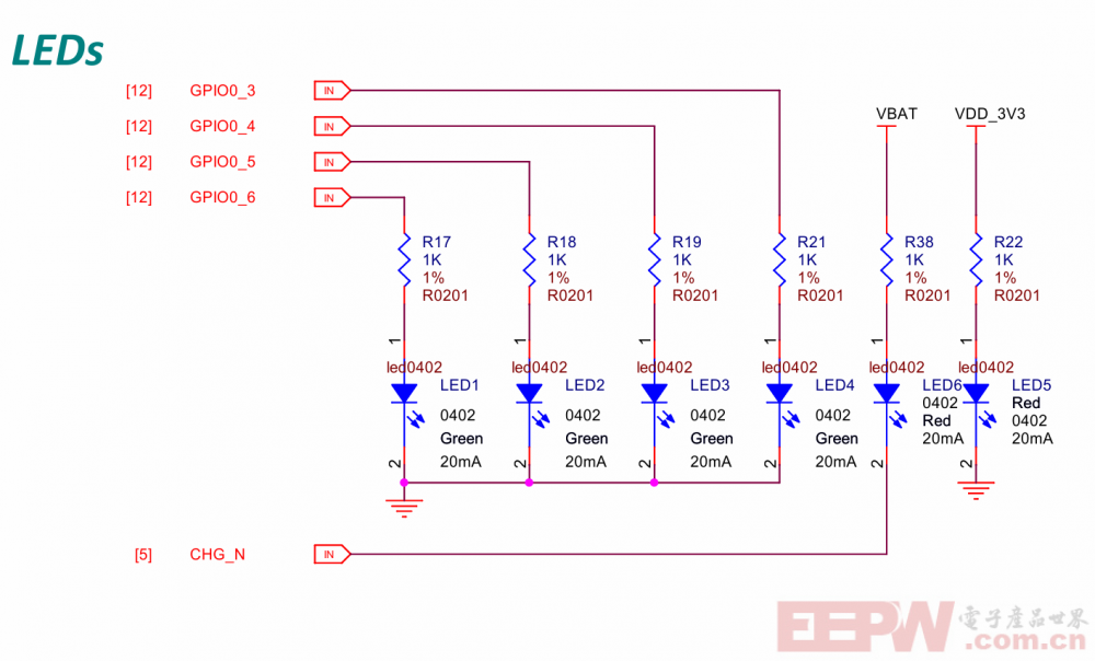

一、电路原理图
通过查阅pb2的电路原理图,得知板载LED共有四个,分别连接在GPIO0_3~6引脚上
但在终端中一般不能直接操作GPIO来进行LED点亮/熄灭操作,而是通过系统提供的LED API接口来完成LED点亮

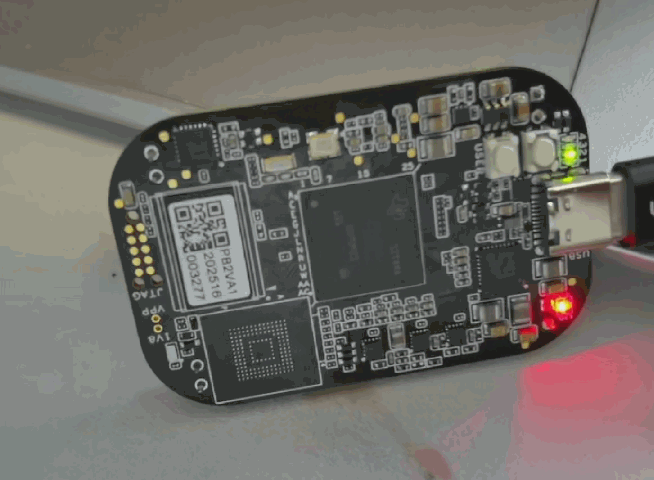

二、熄灭LED4
LED4是系统心跳指示灯,上电后默认由系统进行控制,当用户尝试操作后系统就会取消对LED4的控制
echo 0 | sudo tee /sys/class/leds/:heartbeat/brightness
表示将LED4的亮度置零,熄灭LED4
echo 1 | sudo tee /sys/class/leds/:heartbeat/brightness
点亮LED4
三、实验效果
