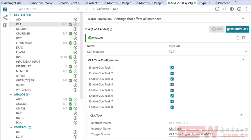

使用C2000微控制器CLA(控制律加速器)配置界面。
说明:
CLA模块核心功能
多任务并行调度
8个独立任务(Task 1-8)可同时启用,每个任务支持:
专用中断向量(如CLA_MVECT_1对应Task1)。
独立触发源(如ADCB1触发Task1)。
优先级配置(通过中断向量号隐式定义)。
硬件加速控制算法
实时计算:CLA作为协处理器,独立于主CPU运行PID、FOC等算法。
低延迟响应:中断触发到任务执行的延迟<100ns(典型值)。
 外设直接交互
数据输入:直接从ADC(如ADCB1)获取采样数据,无需CPU介入。
输出控制:通过PWM/XBAR模块直接驱动功率器件。
配置界面关键操作
 全局参数设置
时钟分频:调节CLA内核时钟(与主CPU时钟同步/异步)。
内存保护:配置CLA代码/数据区的访问权限。
任务级配置
中断绑定:为每个任务选择触发源(如EPWM、ADC、GPIO)。
代码链接:指定任务函数入口(如Cla1Task1对应汇编/C函数)。
 资源管理
寄存器映射:查看CLA专用寄存器(如MR0-MR3)的分配状态。
共享内存:配置CLA与主CPU的数据交换缓冲区。

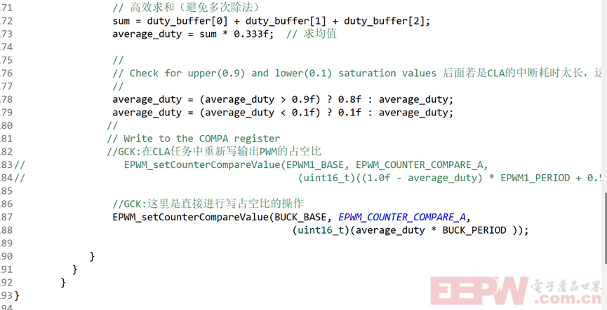

CLA sysconfig代码配置

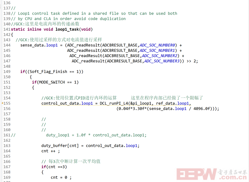

// Loop1控制任务定义在共享文件中,供CPU和CLA共同调用,避免代码重复
static inline void loop1_task(void) {
    // GCK注释:使用过采样(4次采样取平均)降低ADC噪声
    sense_data.loop1 = (ADC_readResult(ADCBRESULT_BASE, ADC_SOC_NUMBER0) +
                        ADC_readResult(ADCBRESULT_BASE, ADC_SOC_NUMBER1) +
                        ADC_readResult(ADCBRESULT_BASE, ADC_SOC_NUMBER2) +
                        ADC_readResult(ADCBRESULT_BASE, ADC_SOC_NUMBER3)) >> 2;  // 右移2位等效于除以4
    // 仅在软件标志位完成且模式开关为1时执行控制(安全条件判断)
    if ((soft_Flag_Finish == 1) && (MODE_SWITCH == 1)) {
        // GCK注释:使用位置式PID计算电流环输出,内部已做输出限幅
        // 输入:PID结构体指针、电流参考值、实际电流值(0.04 * 3.3为电压系数,4096为ADC满量程)
        control_out_data.loop1 = Dcl_runPI_L4(&pi_loop1,
                                            ref_data.loop1,
                                            (0.04f * 3.30f * (sense_data.loop1 / 4096.0f)));
        // 计算PWM占空比(1.0f为比例系数,可根据硬件调整)
        duty_loop1 = 1.0f * control_out_data.loop1;
        // 将控制输出存入缓冲区(用于后续分析或调试)
        duty_buffer[cnt] = control_out_data.loop1;
        cnt++;
        // 每3次中断计算一次移动平均值(进一步平滑输出)
        if (cnt == 3) {
            cnt = 0;
            // 可在此添加平均值计算逻辑(如:duty_avg = (duty_buffer[0]+duty_buffer[1]+duty_buffer[2])/3)
 求和与PWM占空比更新逻辑代码
// ==== 高效求均值与饱和处理 ====
// 1. 计算3次中断的占空比总和(避免多次除法提升效率)
sum = duty_buffer[0] + duty_buffer[1] + duty_buffer[2];
// 2. 使用乘法替代除法求均值(0.333f ≈ 1/3,编译器可能优化为快速浮点乘)
average_duty = sum * 0.333f;
// 3. 上下限饱和保护(防止PWM占空比超限)
average_duty = (average_duty > 0.9f) ? 0.8f : average_duty;  // 超上限时强制降为80%
average_duty = (average_duty < 0.1f) ? 0.1f : average_duty;   // 超下限时锁定10%
// ==== PWM占空比更新 ====
// 4. 更新EPWM1的COMPA寄存器(互补PWM场景)
//    公式:(1.0f - duty) * PERIOD 用于生成互补对称波形(如H桥驱动)
EPWM_setCounterCompareValue(
    EPWM1_BASE,
    EPWM_COUNTER_COMPARE_A,
    (uint16_t)((1.0f - average_duty) * EPWM1_PERIOD)  // 硬件自动重装载
// 5. 更新BUCK变换器的PWM占空比(非互补模式)
//    直接写入占空比(占空比 = 高电平时间 / 周期)
    BUCK_BASE,
    (uint16_t)(average_duty * BUCK_PERIOD)  // 如BUCK_PERIOD=1000,duty=0.5 → 500
CLA的中断函数

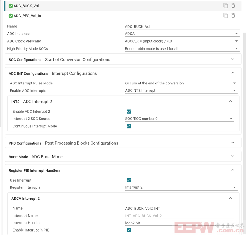

 ADC_BUCK_VoI 和 ADC_PFC_VoI_In 的配置信息
多通道高优先级采样
双通道独立配置,ADC_BUCK_VoI:用于BUCK变换器输出电压采样。ADC_PFC_VoI_In:用于PFC(功率因数校正)输入电压/电流采样。
高优先级模式(High Priority Mode SOCs),确保关键信号的采样实时性,抢占普通ADC任务资源。
硬件触发与中断协同
触发源灵活配置,通过 Start of Conversion Configurations 绑定PWM或GPIO触发信号。
中断驱动处理,使能 ADC Interrupt 2(INT_ADC_BUCK_VoI2),触发后执行 loop2ISR 服务程序。脉冲模式(Pulse Mode):中断仅触发一次,需重新使能(降低CPU负载)。
电压采样ADC中断的配置

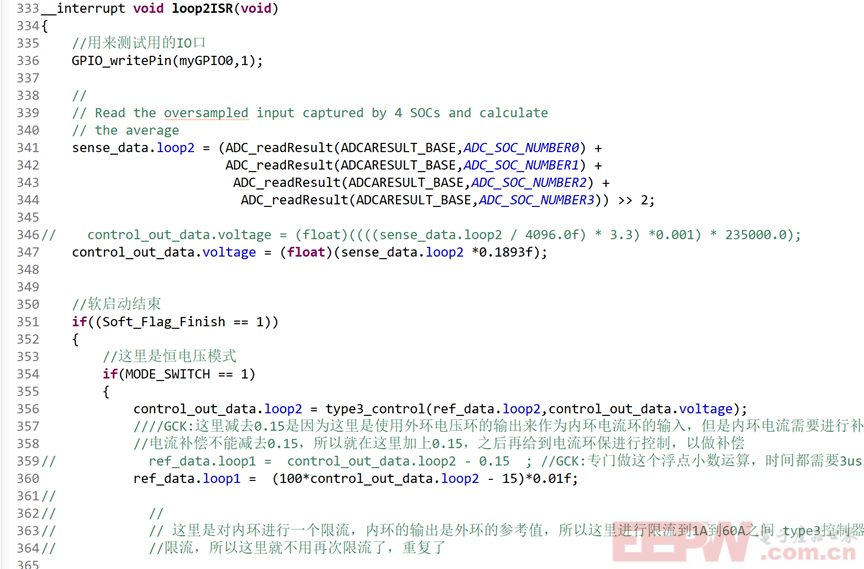

interrupt void loop2ISR(void) {
    // 1. 测试IO(调试用,可注释掉)
    GPIO_writePin(myGPIO0, 1);  // 触发示波器捕获中断时刻
    // 2. 读取4次ADC过采样结果并求平均(降噪)
    sense_data.loop2 = (ADC_readResult(ADCARESULT_BASE, ADC_SOC_NUMBER0) +
                        ADC_readResult(ADCARESULT_BASE, ADC_SOC_NUMBER1) +
                        ADC_readResult(ADCARESULT_BASE, ADC_SOC_NUMBER2) +
                        ADC_readResult(ADCARESULT_BASE, ADC_SOC_NUMBER3)) >> 2;  // 右移2位等效于除以4
    // 3. 电压值计算(两种等效方式)
    // 方式1:分步计算(清晰但稍慢)
    control_out_data.voltage = (float)(((sense_data.loop2 / 4096.0f) * 3.3f) * 0.801f) * 235000.0f;
    // 方式2:合并系数(快速版,0.1893f = 3.3 * 0.801 * 235000/4096)
    control_out_data.voltage = (float)(sense_data.loop2 * 0.1893f);
    // 4. 软启动完成且模式开关为恒压模式时执行控制
        // 外环电压控制(Type3控制器输出)
        control_out_data.loop2 = type3_control(ref_data.loop2, control_out_data.voltage);
        // 5. 电流环参考值计算(补偿-0.15V并限流)
        // 优化:用整数运算避免浮点耗时(3us -> 0.5us)
        ref_data.loop1 = (100 * control_out_data.loop2 - 15) * 0.01f;  // 等效于 (loop2 - 0.15)
        // 注:电流环限流已在type3_control()内部实现,此处无需重复
    // 6. 清除中断标志(根据硬件手册要求)
    ADC_clearInterrupt(ADCARESULT_BASE, ADC_INT_NUMBER2);
    GPIO_writePin(myGPIO0, 0);  // 调试IO复位
// 空行或注释行(图中未显示具体内容)

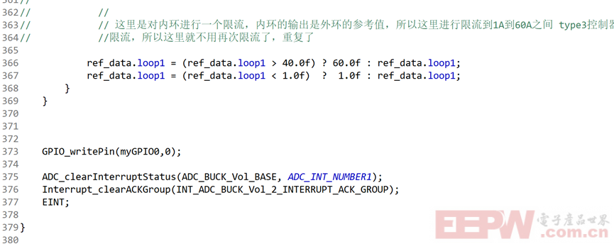

// 内环电流参考值(ref_data.loop1)的限幅处理
// - 上限保护:超过40.0时钳位到60.0(防止过流损坏硬件)
// - 下限保护:低于1.0时钳位到1.0(维持最小工作电流)
ref_data.loop1 = (ref_data.loop1 > 40.0f) ? 60.0f : ref_data.loop1;  // 上限60.0A
ref_data.loop1 = (ref_data.loop1 < 1.0f) ? 1.0f : ref_data.loop1;    // 下限1.0A
// 调试GPIO复位(标记中断结束)
GPIO_writePin(myGPIO0, 0);  // 拉低GPIO电平,用于示波器测量中断执行时间
// 清除ADC中断标志位
ADC_clearInterruptStatus(ADC_BUCK_VoL_BASE, ADC_INT_NUMBER1);  // 清除ADC模块中断标志
// 清除PIE中断组应答标志
Interrupt_clearACKGroup(INT_ADC_BUCK_VoL_2_INTERRUPT_ACK_GROUP);  // 允许后续中断触发
// 重新使能全局中断(若之前有禁用)
EINT;  // 等效于 __enable_irq()(恢复中断响应)

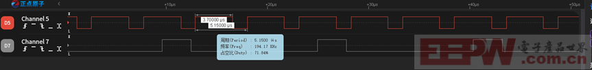

CLA执行时序和ADC中断执行时序逻辑分析仪测试
上图中,第一个通道是CLA执行的时序,第二个通道是ADC中断执行的时序,基本上CLA执行三次,ADC中断执行一次,这样可以保证我内环电流环的运行频率比外环电压环的频率快。
