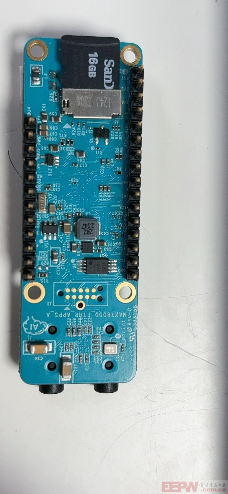

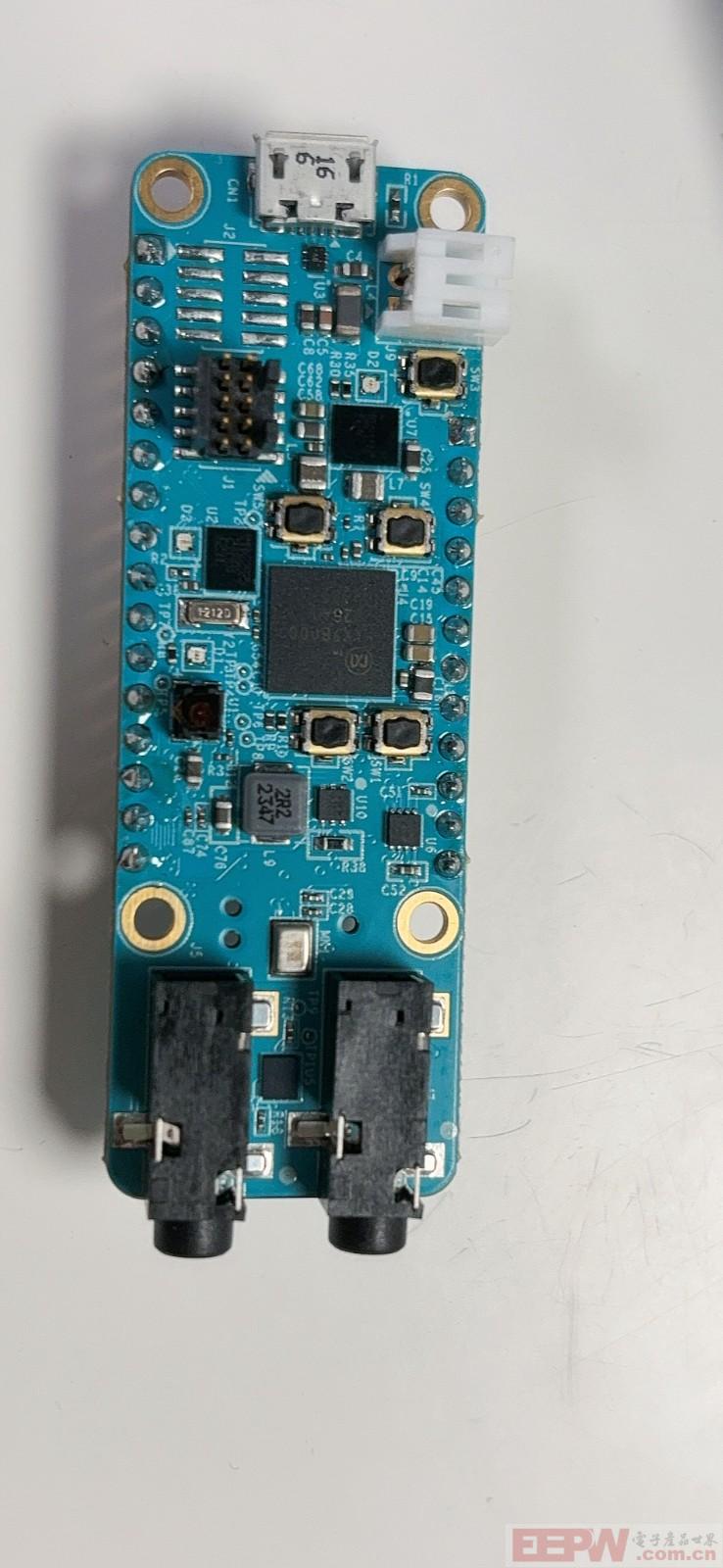

非常感谢能参与EEPW和DigiKey组织的开发板测评活动。我申请测评的是来自ADI公司的MAX78000FDTHR这个开发板。这个开发版的外设十分丰富。集成有一个RGB的LED等5个按键,一个CMOS VGA的图像传感器。一个低功耗的立体声CODEC。数字麦克风,SD卡卡槽。还有一些通过2.54pin排针引出来的印脚MAX78000是一个双核的MCU,包含一个Cortex-M4 带FPU的核心和一个60Mhz RISC-V的核。板子自带一个DAPlink。由于MCU用到多种电源,于是集成了一个PMIC这个芯片在单片机的供电方案中不是很常见。开箱板子是一个盖着浅绿色绿油。看起来非常漂亮。MAX78000被放置在PCB的中央,采用的BGA封装整个板子显得非常小巧而紧凑。PMIC,DAP芯片,Audio Codec,DigitalMicrophone围绕这MCU进行布局。这些芯片也使用很小的封装。板子上的阻容件,大多采用的0402的封装,有一部分采用0201的封装。来自,松下,村田,VISHAY等,其他芯片都是ADI(MAXIM)自家物料质量非常扎实。

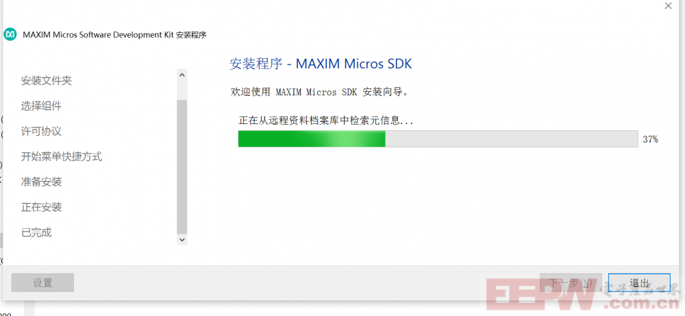

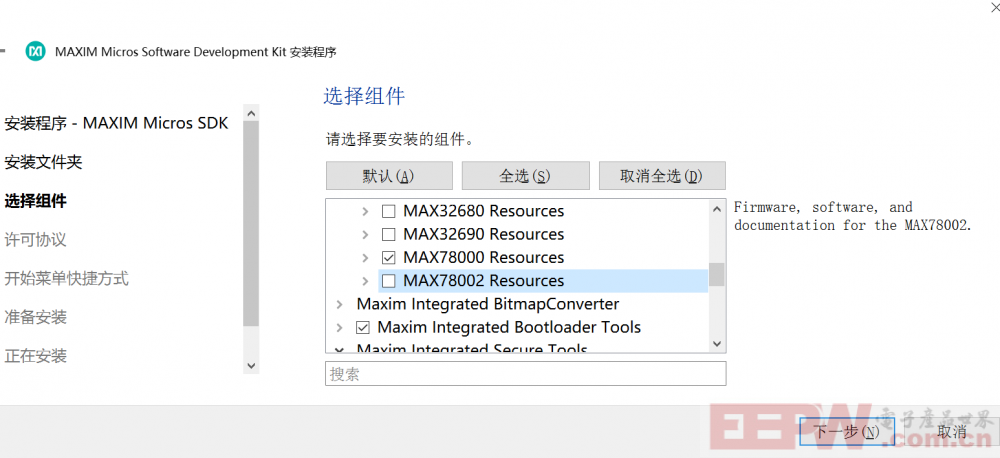

开发板环境搭建 1 Maxim SDK下载官网地址:https://www.maximintegrated.com/en/design/software-description.html/swpart=SFW0010820A

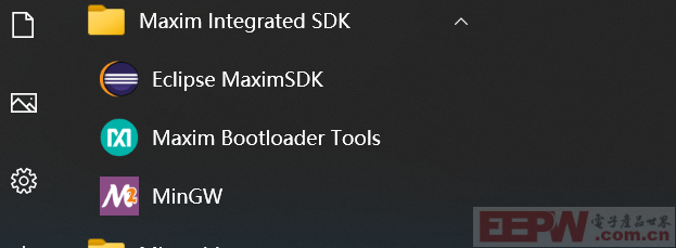

安装完成后会在开始菜单中出现如下软件

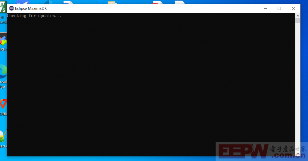

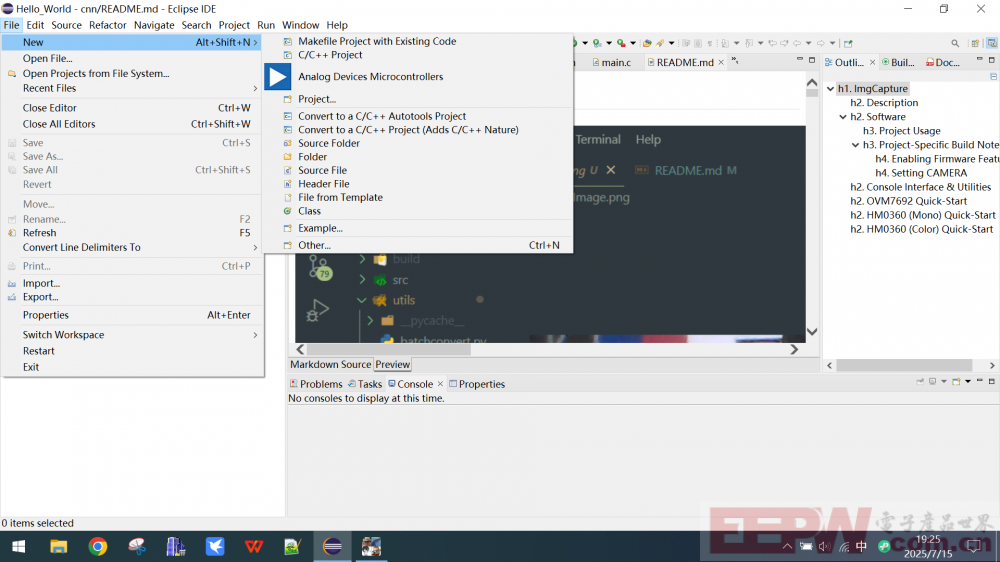

在打开eclipse 软件会出现如下,要求更新等好长时间。猜测安装软件更新的时候很多源在国外下载的时候
特别慢,有条件的话用梯子。

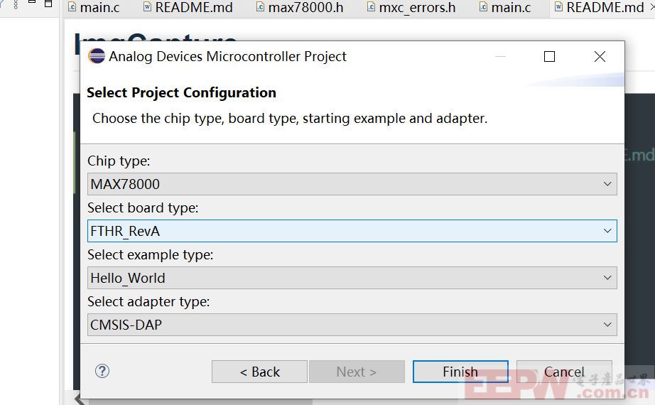

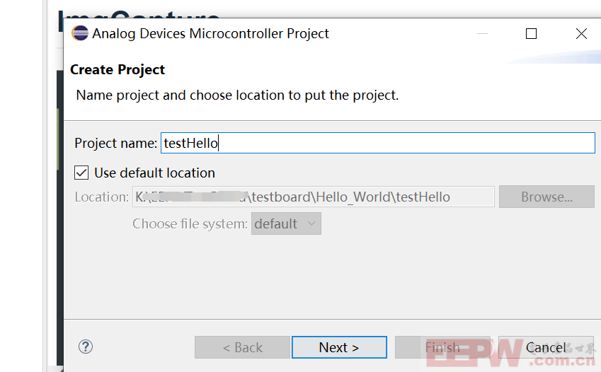

开箱测试新建一个工程

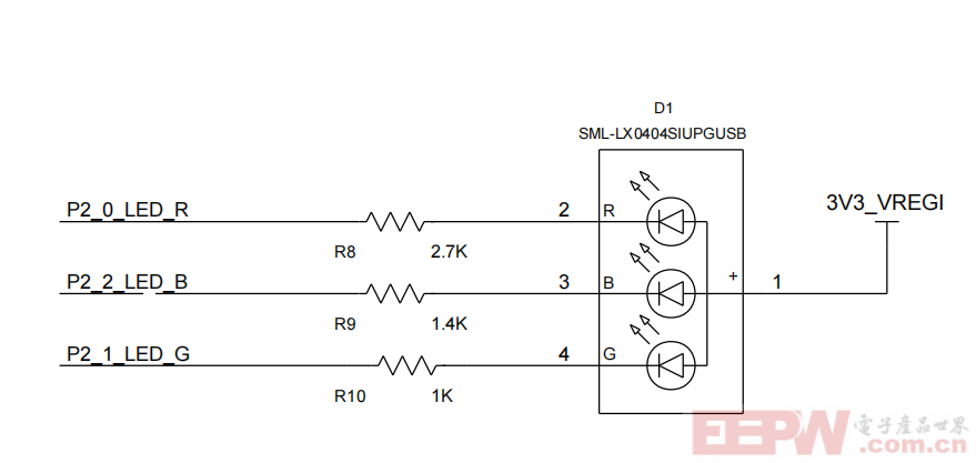

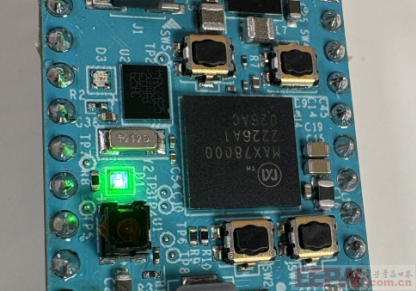

查看原理图 LED灯对应板子上D2
可以看出对应图中引脚。 这个板子SDK的 LED1, LED2,LED3  分别对应以上引脚

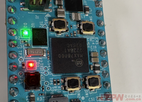

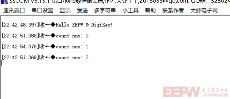

这是可以看到串口输出

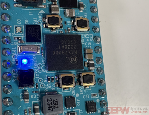

同时可以看到RGB led灯交代点亮
